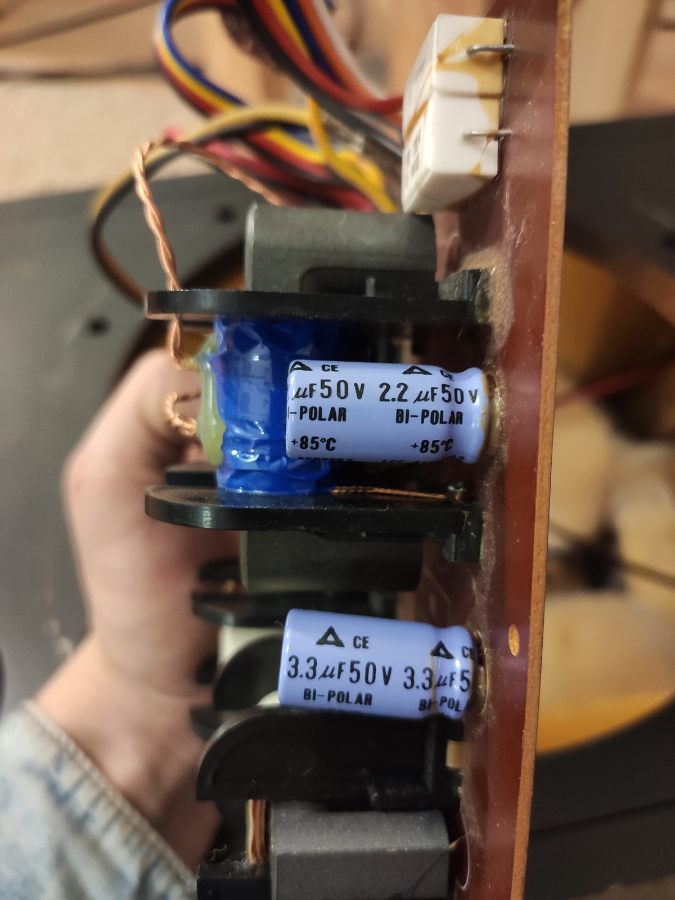

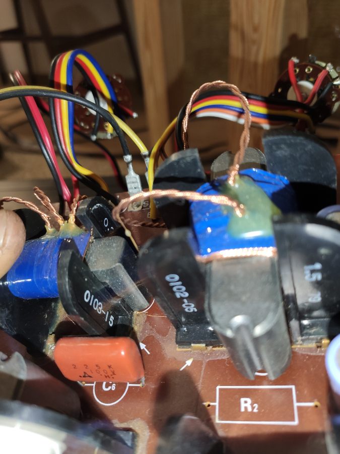

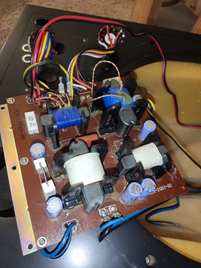

Mam zamiar zmodernizować zwrotnice w kolumienkach w dość podeszłym wieku. Ale nie wiem jak za bardzo się za to zabrać. Chciałbym wymienić kondensatory. Wsadzone są tam elektrolityczne bipolary matsushita i jeden MKT(?) też matsushita. Sprawdziłem w LIMPie pojemność 4szt i jest idealna. Stąd domniemam, że kondensatory nie zestarzały się jakoś strasznie. Nie mniej, chciałbym wymienić elektrolity na jakieś foliowe. Wszyscy polecają raki ruch 🙂 I ponoć dźwięk ma się polepszyć. Stąd mam kilka pytań:
- Czy wymiana kondów wpłynie pozytywnie na brzmienie kolumn?
-Jeśli wymieniać to na co? Tak, żeby nie wtopić majątku, a tylko sprawdzić czy to coś zmieni 🙂 Oczywiście na lepsze 🙂
- Jak pozbyć sie kleju spod kondów? Jest na to jakiś nieinwazyjny sposób?
O kolumnach napiszę tylko, że to kawał dobrego Vintage. Dźwiękowo są na tyle ciekawe, że chciałbym je jeszcze doszlifować, wyciągnąć jeszcze więcej. Stąd pomysł na modernizacje zwrotek. Technologicznie też są bardzo ciekawe. Np. jak Kenwood walczył z wibracjami w tym przypadku? Głośnik średniotonowy i niskotonowy zostały dokręcone do tylnej ścianki obudowy poprzez metalowe pręty. Pokażę na foto o co chodzi. Fronty i tylne ścianki wykonywane były z płyty stolarskiej o grubości 22mm (jak dobrze pamiętam), której rdzeniem miało być drewno Yonematsu o doskonałej wytrzymałości i właściwościach tłumienia 😉 Wewnątrz skrzynki były dodatkowo wzmocnione oraz wyklejone wewnątrz matami z sorbotanu! Wytłumienie z gąbki i jakieś waty - widać starali się pod tym względem. Magnesy niskotonowych na bazie AlNiCo, a membrany napylone tlenkiem tytanu! Układ rezonansowy zrealizowany na ciekawym otworze stratnym/bass reflexie z ala pociskiem w  środku. Producent nazywał go SWC i ma ponoć służyć do redukcji fali stojącej (w pomiarach impedancji wykres podobny do obudowy zamkniętej)  Zwrotnice na tyle dopracowane, że producent podaje odchylenie ±2 dB dla pasma od 65 Hz do 16 kHz. Cewki w zwrotkach nawinięte drutem Litza. I za ich pośrednictwem jest zrealizowany tłumik dla głośnika średniotonowego i wysokotonowego. Nie ma tam tradycyjnych L-padów. Przełączniki jakie Kenwood użył to Noble.
Fajne rozwiązania, tym bardziej, że kolumny były produkowane w pod koniec lat 70!

Moja rada nie dotykać niczego. Po pierwsze ładnie zachowane kolumny vintage są coś warte jedynie w oryginale. Wszystkie powstałe tak grzebańce lepiej omijać z daleka.
Jeżeli kondensatory sprawne to zostawić, to samo dotyczy okablowania, wytłumienia i samych skrzynek.
Można zwrotnicę przelutować, przeczyścić konektory i przełączniki jeżeli tego wymagają.
Zostawić w oryginale, za dużo nie rozkręcać, dbać i się cieszyć, za kilka latek będą warte dwa razy tyle ale tylko jeżeli pozostaną 100% oryginał.
Te kolumny coś tam potrafią i docenią pożądnie źródło (np. gramofon) oraz porządny piecyk. Jeżeli chcesz je modyfikować pod słabą elektronikę lub nie daj boże pod jakiś dac z usb to zwyczajnie ich na to szkoda.
Zaloguj się, aby zobaczyć treść (możliwe logowanie za pomocą ) Edytowane przez krzysieks_2007
Acccuphase
Dokładnie tak jak powiedział kolega wcześniej, niczego nie wymieniać. Zwrotnice są dość skomplikowane i dobór elementów nie jest przypadkowy, wymiana na takie o tych samych parametrach może być bardzo zabójcza dla dźwięku i ceny w ewentualnej odsprzedaży.
Chcesz zostawić i  modyfikować, zaprojektuj nową zwrotnicę lub zleć to.
Chcesz sprzedać, zostaw w oryginale i nie dotykaj nawet jednego lutu.

Dziękuję za odpowiedź Krzysieks
Zgadzam się z tym co napisałeś. I sam cenie oryginalność konstrukcji vintage. W tym wypadku wszystkie elementy są w super stanie technicznym. Oprócz obudów. Mocno porysowane i gdzieniegdzie wiórówka spuchła od wody. Mógłbym je odnowić. Niestety nie ma szans "odbudować" oryginalną okleinę. Dlatego albo lakier kryjący - połysk/mat, albo fornir -wg mnie.

Dzięki za odpowiedź, a powiedz Ricambi coś więcej o degradacji dźwięku przez inne kondensatory. Z tego co zazwyczaj słyszałem to bardzo polecane jest wymienić elektrolity na jakieś suche kondy (wyjątkie ponoć miały być NS-1000, tam ponoć ciężko było wymienić oryginalne kondensatory na coś innego). Jakie mogą być przyczyny i skutki zabicia dźwięku przez takie czynności?
A na myśl przychodzi mi słynny KenrickSound. Oni tam ostro jechali ze zwrotnicami w monitorach JBLa z serii 43, oraz często upgradowali Yamahy NS-1000. Cenowo te kolumny tylko zyskiwały 🙂

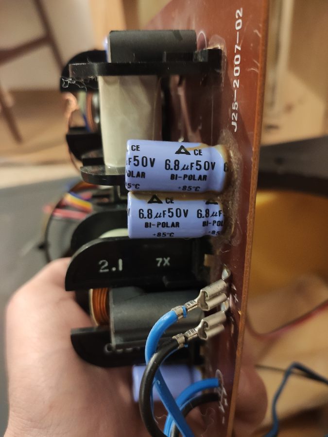

Każdy kondensator poza pojemnością ma też swoją impedancję, co implikuje takie a nie inne zachowanie w danym układzie. Patrząc na konstrukcję tych kolumn można się pokusić o spostrzeżenie, że zostały zaprojektowane przez inżynierów pasjonatów i księgowi nie mieli wpływu na projekt. Wymiana elementów na audiofilskie może przynieść niespodzianki.

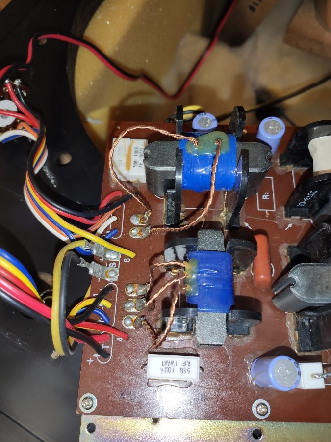

Na początek spróbuj rozrysować filtr głośnika wysokotonowego, tam prawie na pewno siedzi kondensator foliowy i tam prawdopodobnie będzie można dokonać zmian bez zbytniego wpływu na funkcjonowanie filtrów.
Możesz się także pokusić o wymianę przewodów dla głośnika wysokotonowego na takie o mniejszej średnicy i jak sugerowało wielu kolegów solid core z miedzi beztlenowej. Czy usłyszysz zmiany? Zmiany rób po jednym elemencie w jednej kolumnie i porównuj.

W zasadzie nie wiele można dodać do wpisów kolegów z tą różnicą że ja na twoim miejscu zdecydowanie wymienilbym elektrolity na nowe . Nie jestem elektnikiem ale nie spotkałem się jeszcze z sytuacją że wymiana 20+ letnich alektrolitow "zaszkodziła" Wiem że robiłeś pomiar ale nawet jeśli pojemność czy ASR wydają się być ok to pytanie czy mierzyles je po obciążeniem ? Pewnie nie , dla zmiennych Hz ? Pewnie nie. Masz ich tam 6 sztuk to żaden wielki koszt a zwróci ci się z nawiązką. Zapewniam cię jako miłośnik vintage i posiadacz JBL L300, L40, L110 , Tannoy Berkeley I Arden . W moich paczkach jak są elektrolity w zwrotce to nawet nie mierzę ich tylko wymieniam . Zawsze jest znacząca poprawa w dzwieku.
Na jakie ... To już wolna wola , kwestia kasy. Poniżej Nichicon nie schodz mając na uwadze jak fajnie te kolumny zbudowane są aż bym ich posłuchał .

Na fotkach widać jakieś kilku mikrofaradowe kondensatory. Foliowe o tych wartościach potrafią być stosunkowo małe. Jeśli zmieściłyby się; wymieniłbym. Jeśli natomiast miałyby wisieć i szpecić konstrukcję to nie.
52 minuty temu, Grzegorz7 napisał:
Ja tak gadam, gadam ale sam stosuję foliowe a nie elektrolity.
Niestety, instalacja foliówek wiąże sie ze sporą dozą kreatywności w tym wypadku. Tam każdy kond foliowy jest za duży...

Przecież ci pisze że Limpem zmierzył. @Zdzislav ESR przecież też masz na wykresie, ale jeśli wyglądają dobrze, to się nie ma co ich czepiać.
Inne elementy przecież nie są zmienne w czasie. Jeśli już to głośniki mogą np. stracić pole w magnesie przez tyle lat drgań 🙂 I pewnie tutaj prędzej można byłoby szukać problemów.
Dla sportu możesz sobie powymieniać ich trochę, ale na zasadzie sprawdzenia sztuka po sztuce co się zmienia.
Powiem ci że mi się te kolumny nie wyglądają na oszczędnościowe, ewidentnie ktoś mocno technicznie kombinował. Ja bym tylko odświeżył albo zbudował od nowa obudowy w miarę możliwości odtwarzając oryginał... Szczególnie że dźwiękowo ci się podobają.

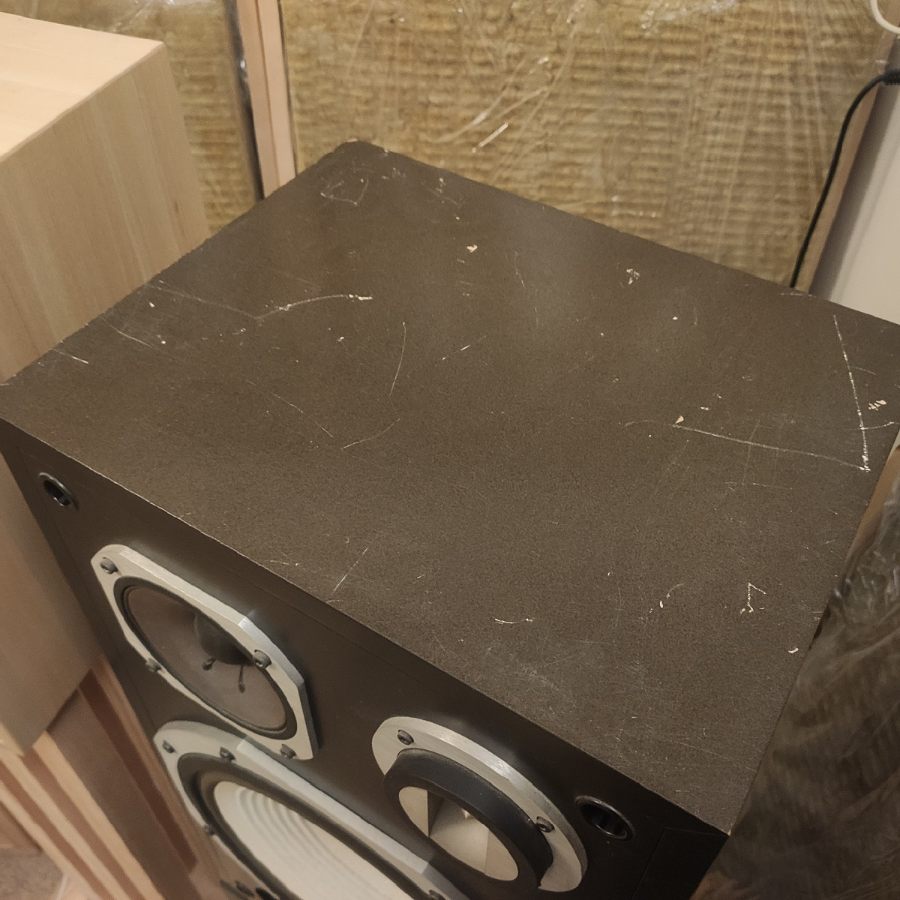

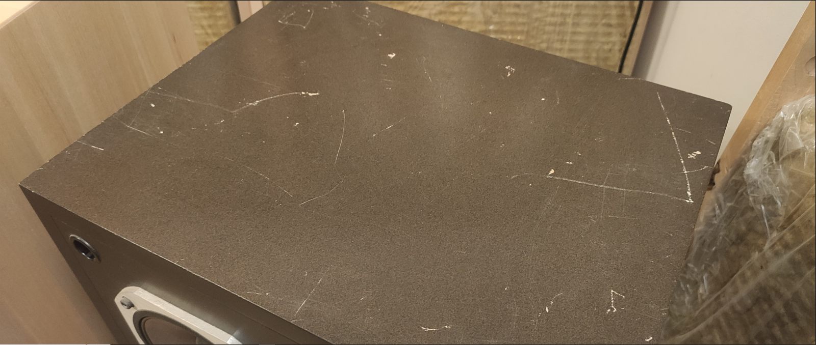

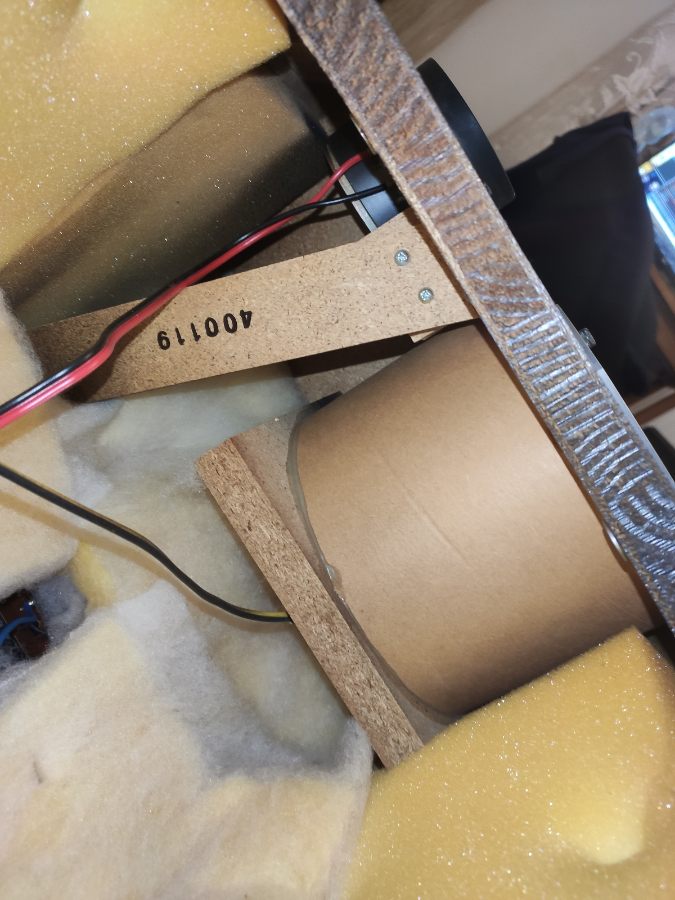

Skrzynki są w idealnym stanie technicznym. Tylko wizualnie do poprawy - podrapane. Zastanawiam sie co by tu zrobić. Czy fornir, czy może czarny lakier - półmat czy połysk. Nowe skrzynki to trochę przerost formy nad treścią moim zdaniem.

W kolumnach które grają skrzynią to delikatny temat. Spece od renowacji instrumentów jak skrzypce czy fortepiany znają temat. Dobrze w vintage sprawdza się politura.

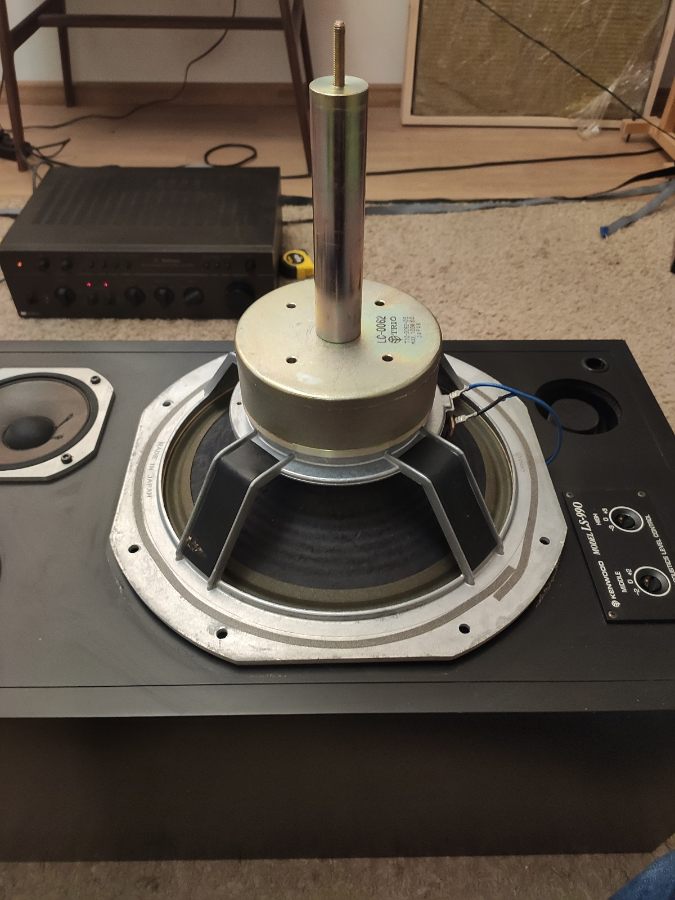

40 letnie głośniki można oddać na magnesowanie, we Wrześni robią to dobrze.
Moje JBL L-300 znacznie poprawiły rozdzielczość i fajna zrobiła się średnica w której mam głośnik tubowy. Również istotna zmiana na zróżnicowaniu basu ale ... Mój kumpel mówi że on już nie jest " taki vintydzowy brudny" . Ale podkreślam - to nowa zwrotka w całości nie tylko kondy. Gdyby nie Nelson Pass to bym jej nie robił z obawy przed zmiana charakteru grania tylko wymienił stare kondy na nowe 1:1.
Co do skrzyń - jeśli mają fornir to zrób im delikatne szlifowanie - większość rys zejdzie. Małe ubytki wypełnia się woskami - Allegro - które dobierasz pod kolor a na koniec olejowanie . Efekt będzie fajny chyba że fornir jest mocno zajechany.
A skąd wiesz do jakiej wartości?
Obudowy wygladaja na latwe do renowacji, zarowno lakierowania czy polozenia nowego forniru. Elektrolity w zwrotnicy nie maja duzych pojemnosci, wiec mozna sie pokusic o wymiane na nowe MKT.
Poprawic luty, sprawdzic przewody, ewentualnie zastosowac maty bitumiczne w krytycznych miejscach i wymienic wytlumienie i nie sluchaj proszę jakis glupot o grajacych obudowach i szlaku.
Sensowna renowacja nada im blasku i w zadnym wypadku nie pogorszy brzmienia.

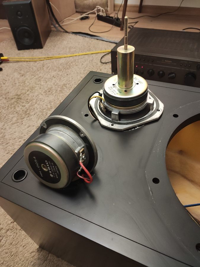

Te kolumienki są zaprojektowane w ten sposób, żeby jak najmniej obudowa koloryzowała brzmienie. Napisałem na wstępie. Proszę czytać uważnie. Takie obudowy nie mają nic wspólnego z  instrumentem muzycznym. Wręcz działają na odwrót do instrumentu muzycznego. Politura to najlepiej do mebli z zamierzchłych epok:) Ewentualnie radia lampowe 🙂
Zaloguj się, aby zobaczyć treść (możliwe logowanie za pomocą ) . Ale podkreślam - to nowa zwrotka w całości nie tylko kondy. Gdyby nie Nelson Pass to bym jej nie robił z obawy przed zmiana charakteru grania tylko wymienił stare kondy na nowe 1:1.

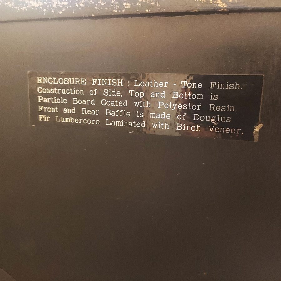

Dzięki za rady. Co do obudów to nie mam tu ani lakieru, ani forniru. jest cos co tłumacze jako żywica poliestrowa. Zamieszczę fotkę jak to opisał producent na naklejce z tyłu obudów i jak to wygląda z góry. Widać nie jednorodną barwę. Praktycznie nie do odtworzenie jeden do jednego. Mógłbym spróbować coś podobnego, jeśli oczywiście chciałbym zachować oryginalność kolumn. W innym wypadku albo fornir, albo lakier kryjący. Gdyby to był fornir bez problemu zrobiłbym renowacje. I to bez wosków, a bardziej na zasadzie intrarsji.

meloV8, a Ty jakie masz doświadczenie, zdanie na temat - kondensator elektrolityczny bipolarny vs foliowy w zwrotnicy?
Maty bitumiczne dał juz producent. Z sorbotanu. To coś kosztuje ok 130zł za arkusz 30x30cm 😛 - taka ciekawostka 🙂
Maty bitumiczne dał juz producent. Z sorbotanu. To coś kosztuje ok 130zł za arkusz 30x30cm - taka ciekawostka
Aha nie wiedziałem że one mają kryjący lakier. No to tu nie doradze.
No ci powiem AlNiCo, sorbotan, a na naklejce o sklejce z brzozy ... No to producent zaszaleł. Ja już ktoś napisał - księgowi z daleka byli trzymani od projektu
