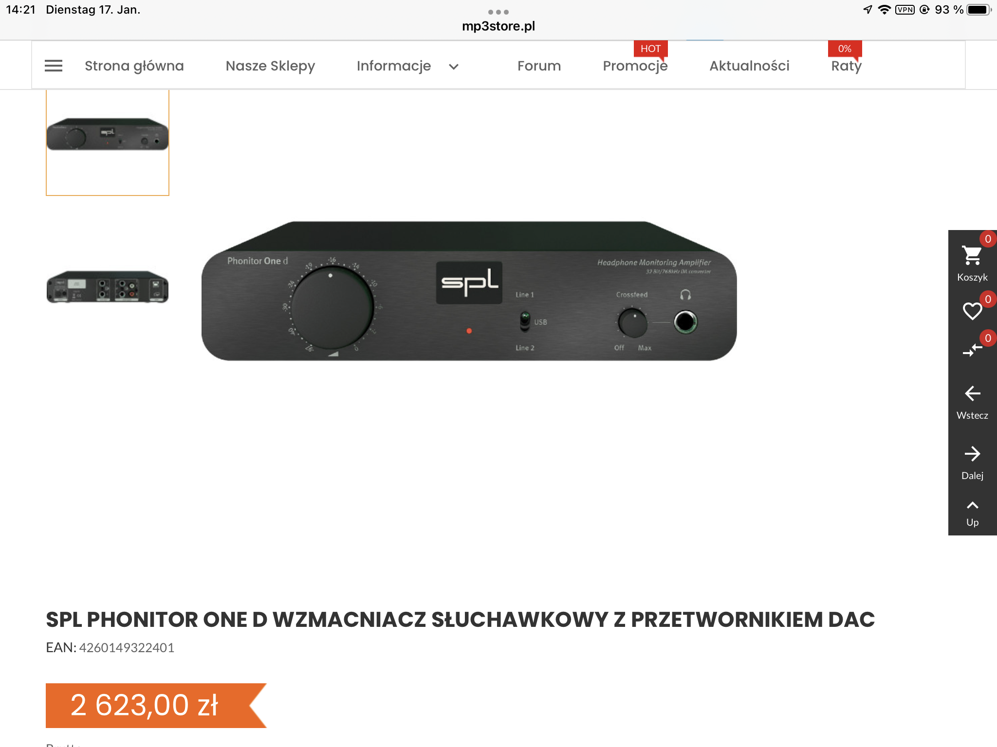

Ciekawy jest tez ten maly SPL z funkcja matrix/crossfeed
