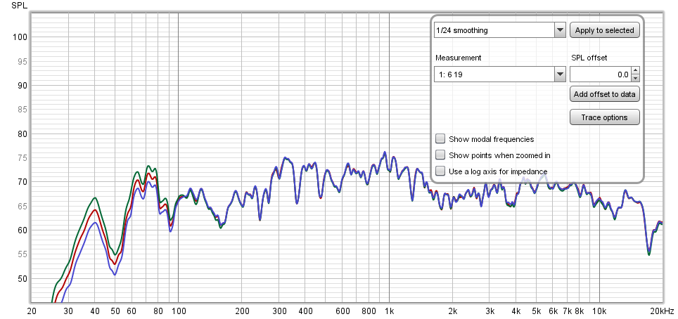

W dniu 14.07.2023 o 17:51, Piopio napisał:
Skąd czerpiesz dane ? Moim zdaniem różnice nie są duże.
"The attached image shows the frequency response as measured by REW. The volume of the A30a was set to 35, 40, and 45, respectively, and the output on the REW side was set to 0, -5dB, and -10dB, respectively.
As a result, the sound pressure levels were perfectly matched in the band above 100 Hz, but there was a difference in sound pressure below 100 Hz, with the A30a volume 35 being the highest and decreasing as it increased to 40 and 45."
W dniu 14.07.2023 o 18:16, szymon1977 napisał:
100Hz +/-0dB
90Hz +/-2dB
80Hz +/-2dB
70Hz +/-3dB
60Hz +/-4dB
50Hz +/-4dB
40Hz +/-5dB
30Hz +/-4dB
Przy synchronizacji suba z kolumnami z dokładnością do 1dB odchyłka dochodząca do 5dB to Twoim zdaniem nie jest dużo? Wow! Może zmyliło Cię, że strome spadki poskutkowały zbliżeniem kresek na wykresie, ale moim zdaniem taki różnice czynią wyjście SUB niezdatnym do użytku
Jeśli masz wątpliwości, to odejmij lub dodaj sobie za pomocą EQ odczytane przeze mnie z wykresu wartości i sam oceń, czy to nie jest dużo.
Ps
Niezły loudness w gratisie!

@Espectronie dalej jak dwa dni temu user (chyba) @Piopio wkleił tu wykres, istotny dla przedmiotu dyskusji. Czy mógłbyś zerknąć w usuniętych wpisach i go przywrócić?
