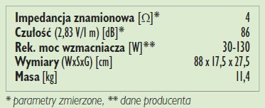

Mogę prosić Was o poradę co byście polecili za Amplituner do głośników
Indiana Line Nota 550 (dane techniczne w załącznikach z testów)
SYSTEM: 3-DROŻNY
OBUDOWA: BASS-REFLEX
REKOMENDOWANA MOC WZMACNIACZA / NOMINALNA MOC WEJŚCIOWA: 30-130 W
PRZETWORNIK NISKOTONOWY / NISKO/ŚREDNIOTONOWY: 135 MM
PRZETWORNIK ŚREDNIOTONOWY: 135 MM
PRZETWORNIK WYSOKOTONOWY: 26 MM
PASMO PRZENOSZENIA: 38-22000 HZ
SKUTECZNOŚĆ: B.D.
IMPEDANCJA: 4-8 Ω
CZĘSTOTLIWOŚĆ PODZIAŁU: 250/2800 HZ
Głośniki przestrzenne:
2x Indiana Line Nota 240
System 2-drożny
Obudowa Bass-reflex
Rekomendowana moc wzmacniacza / Nominalna moc wejściowa 30-60 W
Przetwornik niskotonowy / nisko/średniotonowy 107 mm
Przetwornik średniotonowy b.d.
Przetwornik wysokotonowy 26 mm
Pasmo przenoszenia 54-22000 Hz
Impedancja 4-8 Ω
Częstotliwość podziału 3000 Hz
1x Indiana Line Nota 740
System 2-drożny
Obudowa Bass-reflex
Rekomendowana moc wzmacniacza / Nominalna moc wejściowa 30-100 W
Przetwornik niskotonowy / nisko/średniotonowy 2 x 107 mm
Pasmo przenoszenia 60-22000 Hz
Skuteczność b.d.
Impedancja 4-8 Ω
Częstotliwość podziału 2600 Hz
