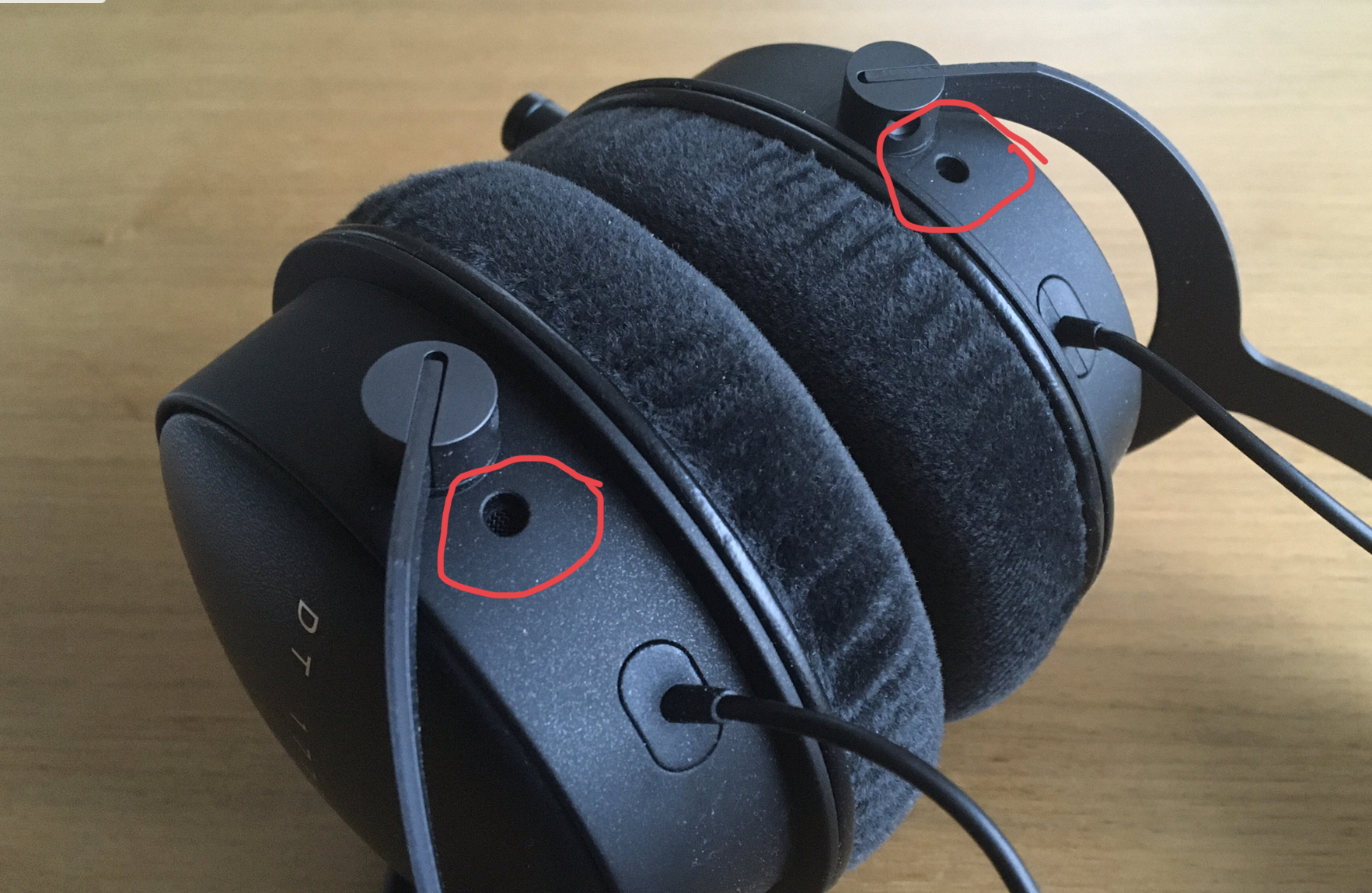

Mnie to tez ciekawilo.

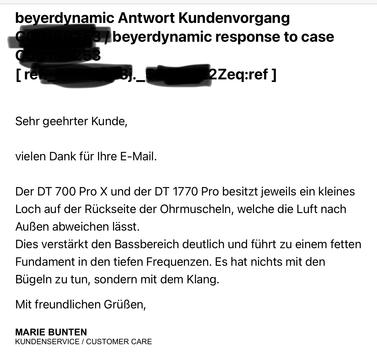

Poniewaz moje zamkniete sluchawki DT1770Pro sa perfekcyjnym przykladem na porownanie z wersja otwarta DT1990Pro….
…zapytalem Beyerdynamic Support po co w wersji zamknietej ten maly otwor powyzej zawiasu.
Odpowiedz: to maly otwor BassRefleksu strojacy te sluchawki.
Mysle, ze w innych modelach dziala to podobnie -> nie wystarczy „zatkac“ obudowe.
Ale jesli sie komu takie „zatykane“ brzmienie podoba, to wszystko jest OK
Skoro w zamkniętych Beyerdynamic otwór jest "bass-reflexem", to wytłumacz jak on się wpisuje w słuchawki zamknięte? Bass-reflex tworzy ciśnienie tworzące bas kierowany na ZEWNĄTRZ, co jest dokładną odwrotnością celu konstrukcji zamkniętej, która najlepiej jakby nic na zewnątrz nie przepuszczała. Możemy przyjąć, że stworzyli bas-reflex wspomagający bas DO ŚRODKA, tylko należy dopytać PO CO, gdyż problemem jest właśnie nadmiar / podbicie basu w muszli szczelnie zamkniętej / małej komorze.
Można też przyjąć, że przedstawiciel firmy uznał, że obojętnie co odpisze, klient to łyknie. Postuluję, aby stroić słuchawki przez przyklejenie sztucznej muchy na muszlę. Powiedzmy zmienia rozkład masy wtedy, co jest walką z niekorzystnymi rezonansami. Jak klient zapyta, to zachwyci się pomysłem. Muchę zna (tak samo jak słyszał coś o bas-refleksie), więc przyjmie wytłumaczenie bez uwag. Może nawet na forum się nim podzieli... 🙂
