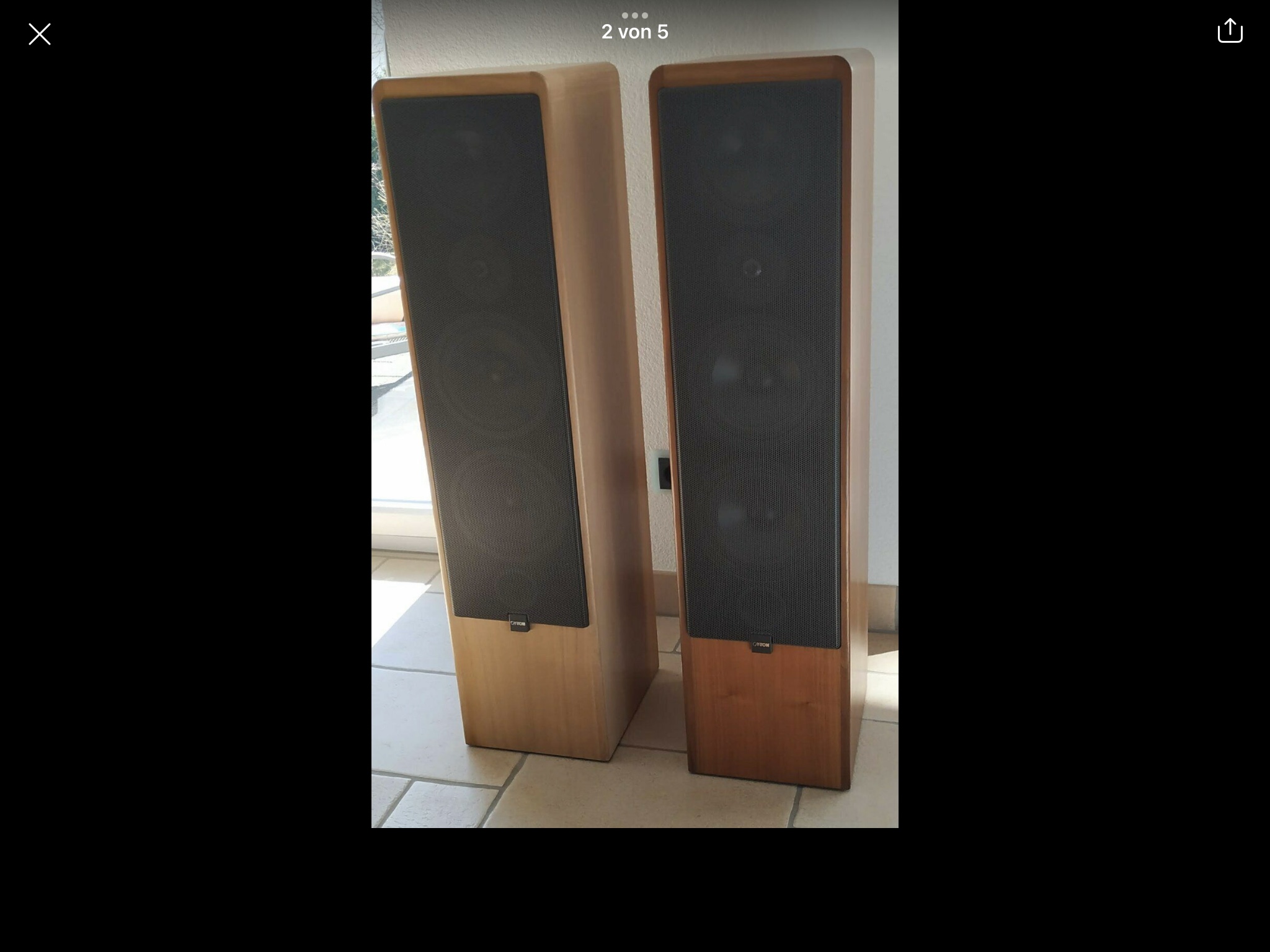

Dla ochrony przed maluchami uzyl bym metalowych maskownic, takich jak np. w zestawach glosnikowych Cantona
Albo od razu kupic cale Cantony Ergo 80, albo 90 i przemalowac je pasownie do nowego salonu. Te sa odporne na maluchow
No i oczywiscie przerobic je na aktywne
Sorry, nie mialem nikogo zmuszac do szczescia
To byly dobre zestawy
Za piec dych
W kombinacji z 350W + DSP BRUTALNE
Za te pieniadze trudno samemu cos porownywalnego zmajstrowac
