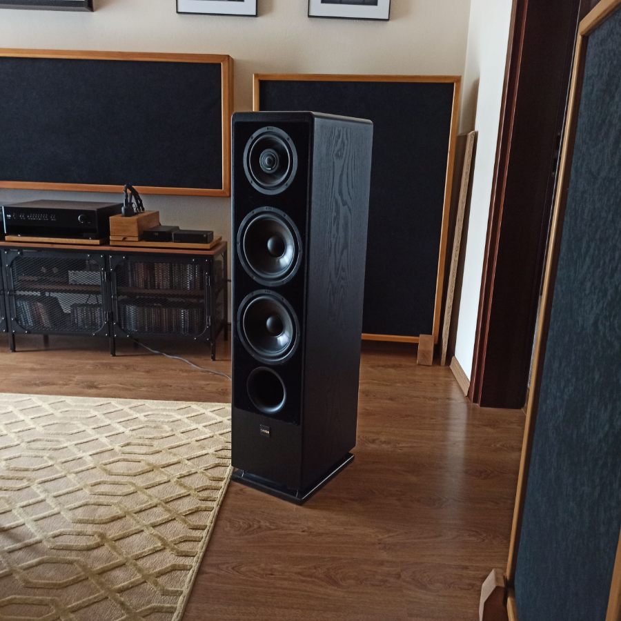

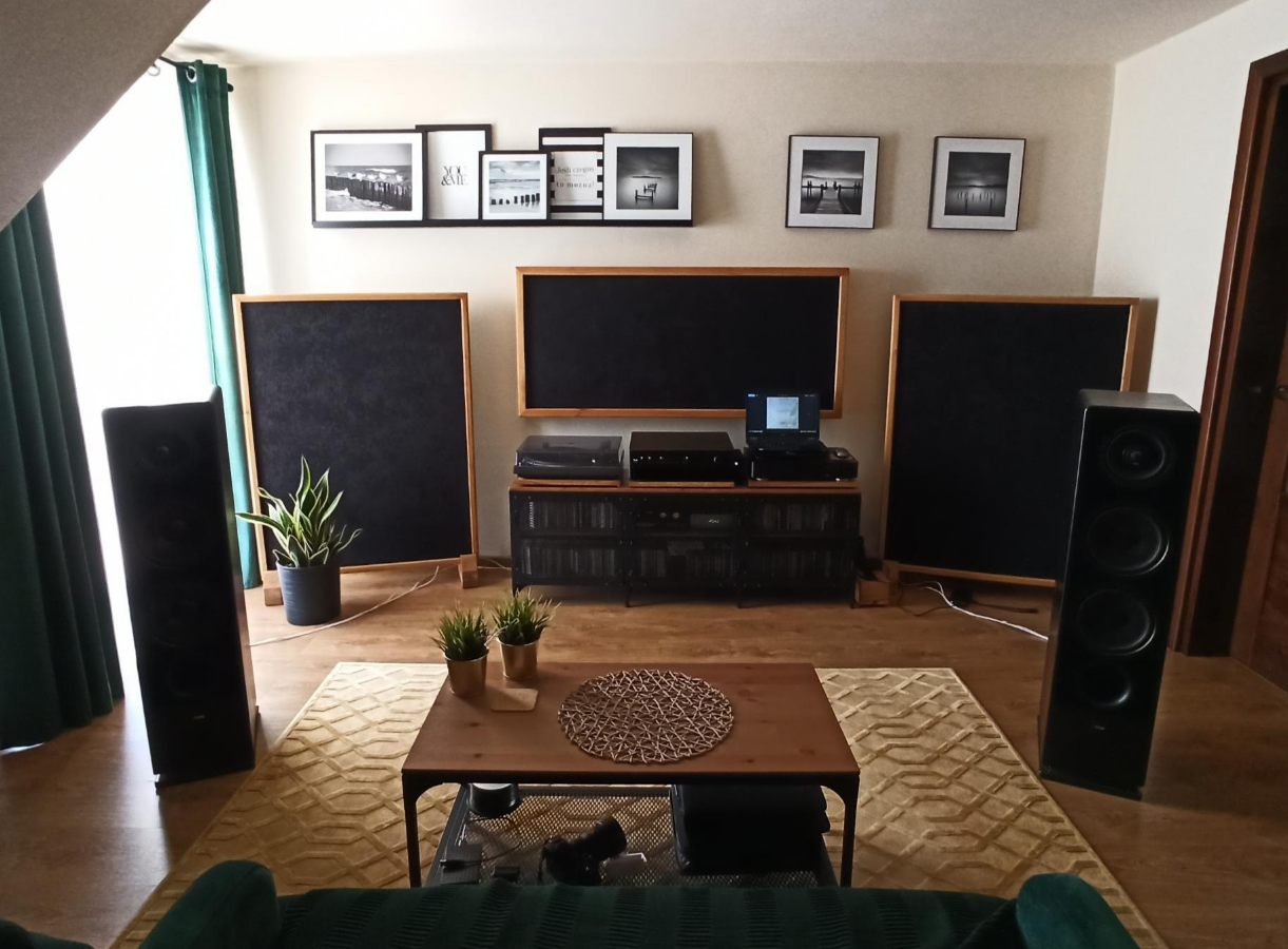

Dzięki za link zaraz zobaczę co i jak. W kwestii akustyki u mnie temat ogólnie ciężki pokój kwadrat, ustroje bardziej w kwestiach wizualnych są. Na tylnej ścianie mały dyfuzor (głową 40-50 cm od niego). Front 3 panele z wełną pt80 plus dyfuzor(bardziej wizualny aspekt), do tego na bocznej ścianie okno, na drugiej komoda plus dyfuzor typowo estetyczny. Dywan, sofy, słupki itd są. Przesyłam zdjęcie.
Myślę że w przyszłym miesiącu kupię Umik mikrofon i pomiar zrobię, kiedyś robiłem ale gorszym micro.
Zestawu na chwilę obecną nie chciał bym ruszać tylko dopracować o ile się da kwestie basu i zaciekawiła mnie korekta cyfrowa.

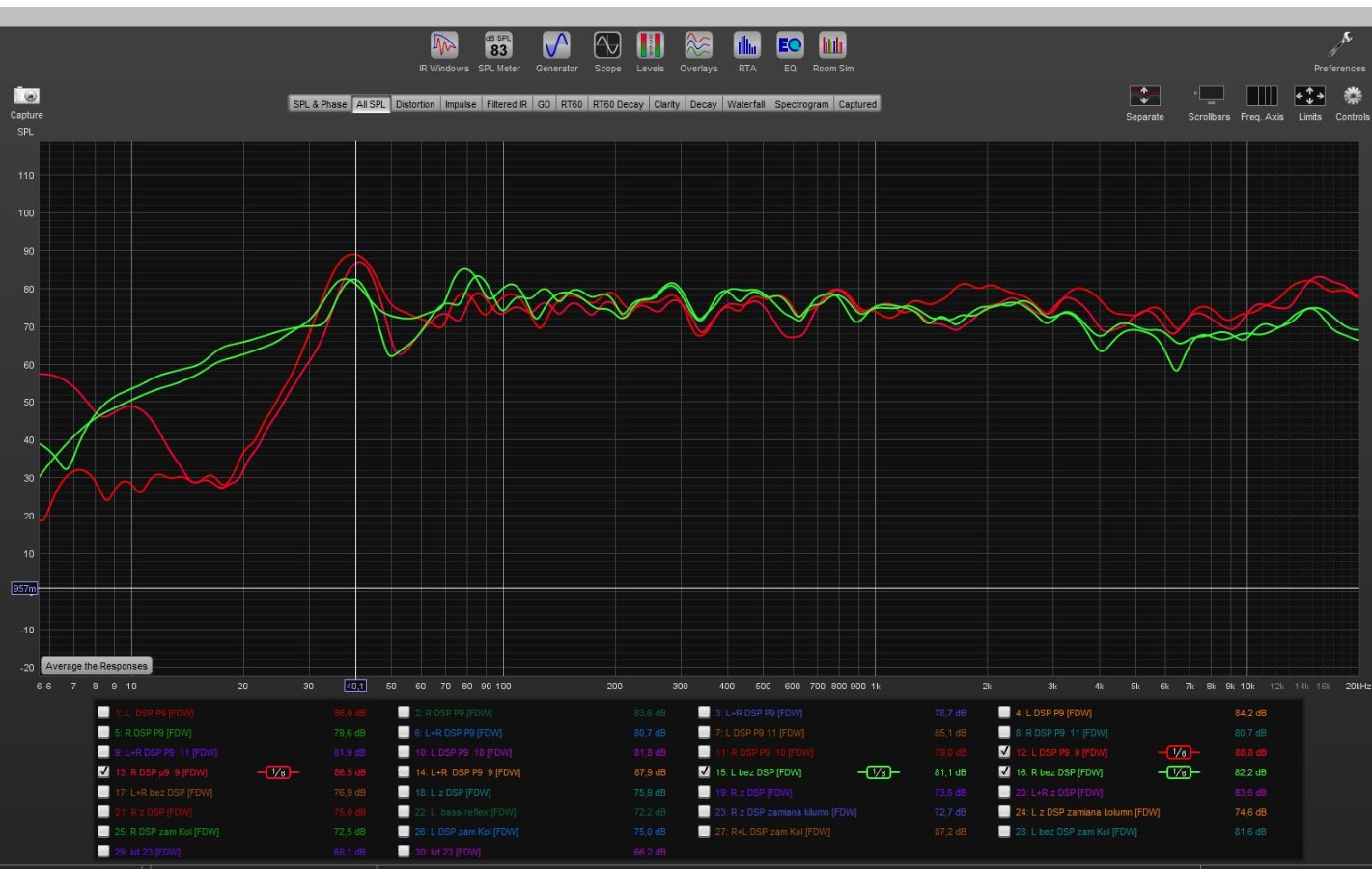

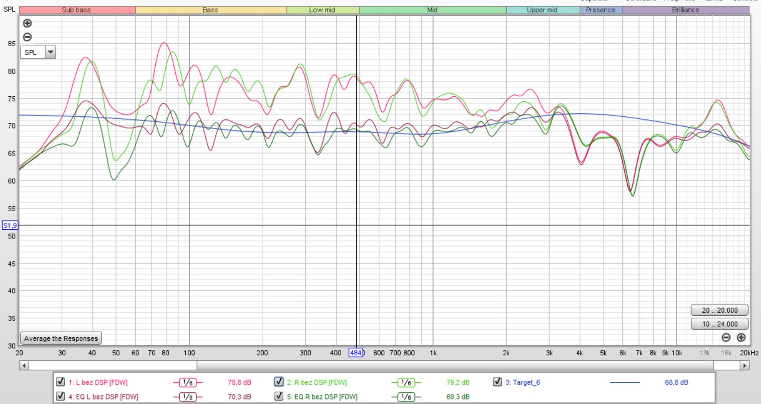

Koledzy ja również skorzystałem z uprzejmości kolegów z innego forum i miałem możliwość zrobienia pomiarów. Jeśli ktoś będzie chętny zinterpretować mój wykres i określić największe problemy akustyczne to jestem otwarty ns sugestie. 🙂 Lewy kanał na pomarańczowo, prawy na zielono. Lewa kolumna stoi pod skosem stąd ta dysproporcja na wykresie.
Niestety robiąc zdjęcie przyciołem skalę. Biała linia pozioma ustawiona na 75db, kolejne poziome co 5db. Pokój około 18m2 .Mikrofon w miejscu odsłuchowym, metr od ściany. Cześciowa adaptacja akustyczna. Za kolumnami i na bocznych ścianach absorbery z wełny PT80, na ścianie za słuchaczem meble z książkami i dyfuzory. Zdjecia szeroki kąt trochę zniekształcają. W systemie kolumny Canton Digital 2.1 z kontrolerem DSP, konstrukcja z lat 96-99. Jakieś 3 lata temu jeden z Forumowiczów udostępnił mi laptop z oprogramowaniem z tamtych lat, było z tym sporo problemów że względu na wiek ale jakoś na piechotę udało mi się zrobić pomiar i go zapisać. Z kontrolerem i bez jest słyszalna różnica na korzyść kontrolera głównie w niskich tonach.
Juz sie zdziwilem, skad taki nietypowy przebieg
- stosunkowo plaski/poziomy
- dobre rozciagniecie basu
- bardzo podejrzane podbicie wysokich tonow powyzej 10kHz
Ale to wynik (moim zdaniem) zle zrozumianego celu i programowania procesora. Poprawny/zalecany przebieg wyglada inaczej, wyprobuj cos takiego

Niestety nie mam mozliwości przeprogramowania procesora gdyż laptop z oprogramowaniem był pożyczony, postawiony na Win98 który się wieszał i sprawiał dużo problemów. Górę pasma słyszę rozdzielczą bardzo gladką, być może kapke wyeksponowaną, zauważalne to jest na realizacjach ECM, ale jest to na tyle świetnie zaprezentowane, że mi kompletnie nie przeszkadza. Bardziej martwi mnie ten dołek w niskich na prawym kanale, czy nie wpływa on na odczucie tak zwanego ataku, uderzenia stopy perkusji, a być może przeprogramowanie według założenia które pokazałeś by wpłynęło na to. Oprogramowanie do procesora posiadam chyba w wersji na Win 98 albo jeszcze starszy ale nie jestem w stanie go postawić na nowszym systemie, być może jakiś znawca tematu byłby w stanie to zrobić?

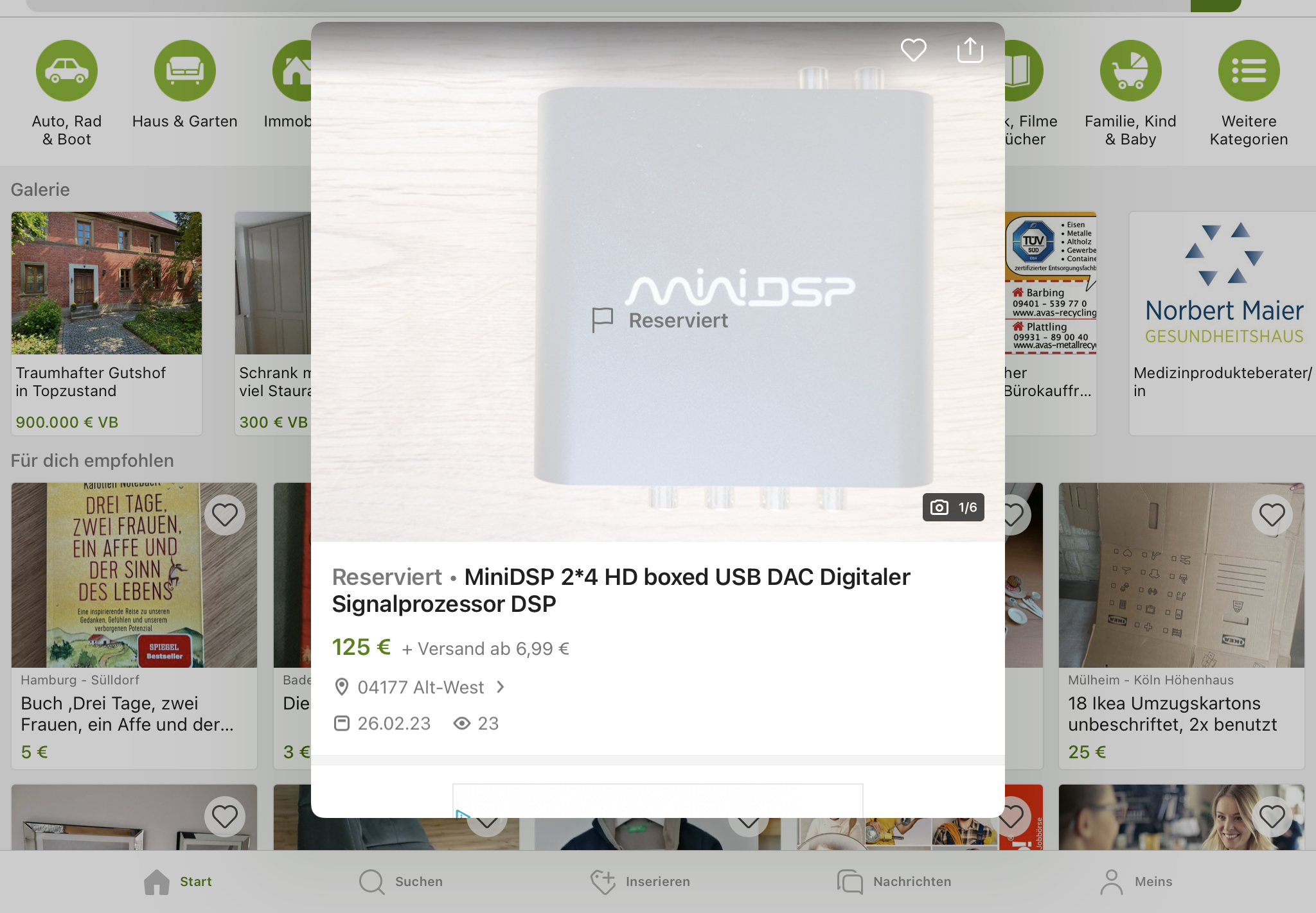

Mikrofon UMIK-1 100€
Procesor DSP (nowy 250€, uzywany 125€, APO za darmo)

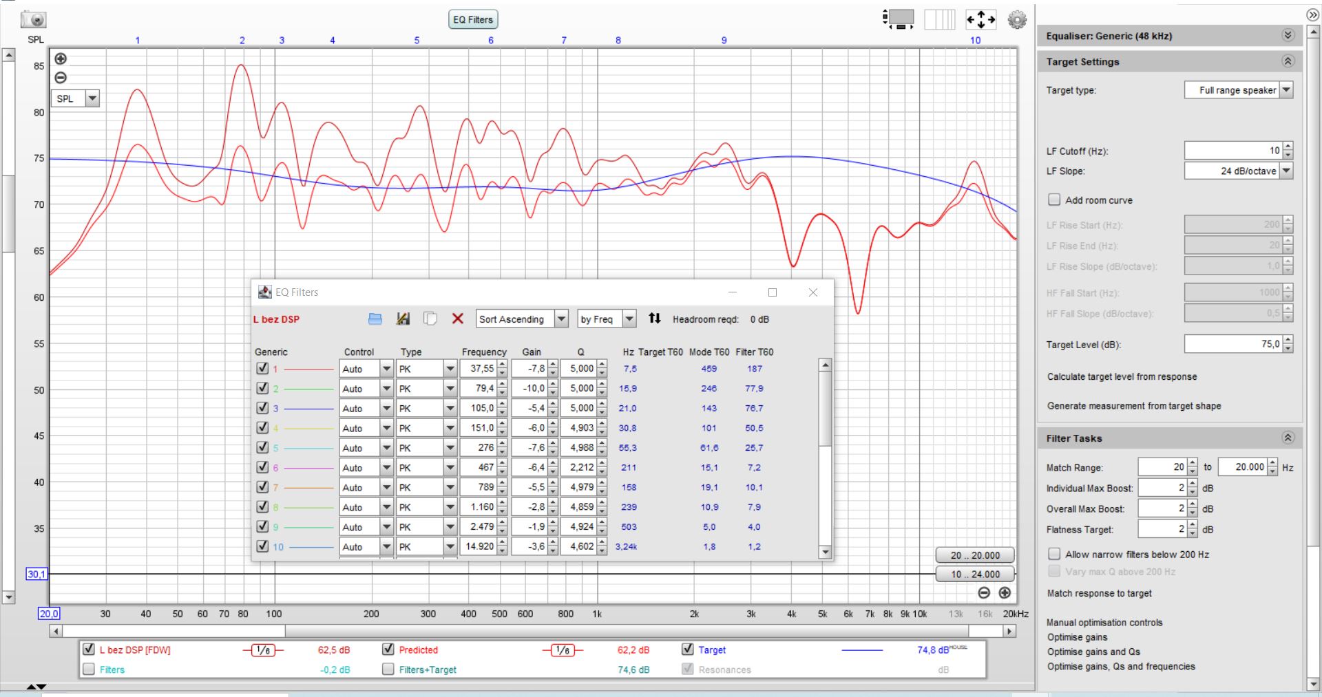

5. Obliczasz parametry korekcji (moge ci pomoc/policzyc)

A jak ci sie spodoba, to kupujesz maly DSP typu miniDSP, wpinasz go do twojego T+A (podejrzewam, ze ma pre-out i power-in), przejmujesz wyliczone EQ do tego procesora i sprawa zalatwiona!
Obejrzyj video na YT
Sprawdzilem, twoj T+A niestety nie ma power-in, czyli musisz wlaczyc ten nowy procesor tak samo jak ten stary za DAC
Znalazłem pomiary bez procesora. Na wykresie kolor czerwony z procesorem, kolor seledynowy bez procesora. (Ten z procesorem może delikatnie się różnic od tego który wstawiłem wcześniej bo manewrowałem sofa i fotelem aby zniwelować górkę na niskich.) W pomiarach z procesorem i bez procesora "wzrokowo" największa różnica w dolnym zakresie miedzy 0-30Hz i tak to słyszę, mniejsza w wyższych zakresach być może powstała na wskutek przycięcia tego najniższego pasma które odbierałem jako "ciężkie pomrukiwanie" Z procesorem dźwięk się oczyścił pokazała się góra, stał się bardziej rozdzielczy, nic go "nie przysłania".
Wykres dokładnie pokazuje co zrobił program Canton .

W tej dzialce nie ma poprawnie/niepoprawnie. Dozwolone jest, co sie lepiej podoba.
A mnie na podstawie tych pomiarow lepiej podobalo by sie seledynowe.
Ale widze ze masz opanowany REW. To dobrze. Zwieksz wyswietlany zakres do 20kHz (obcinasz przy 14kHz)

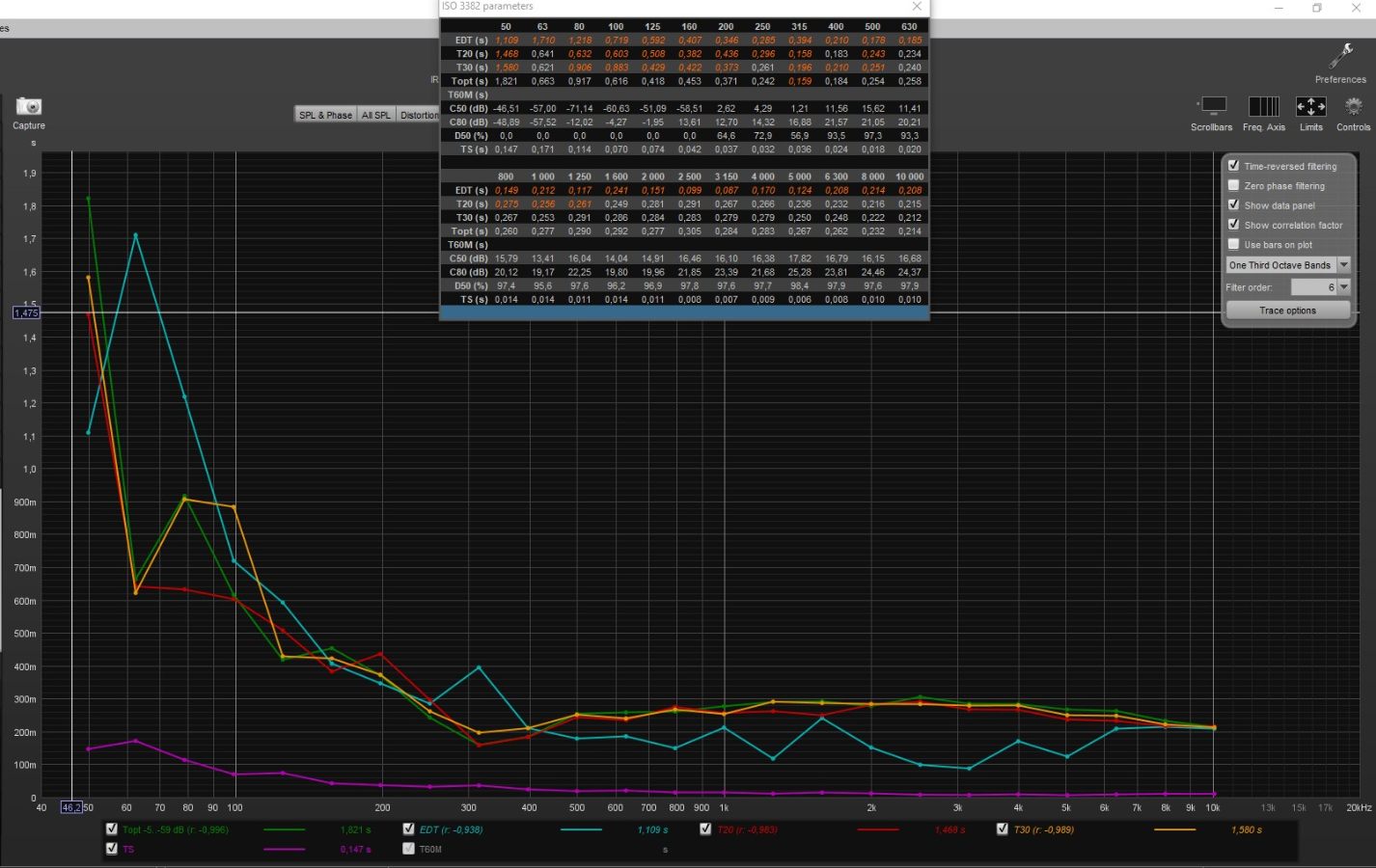

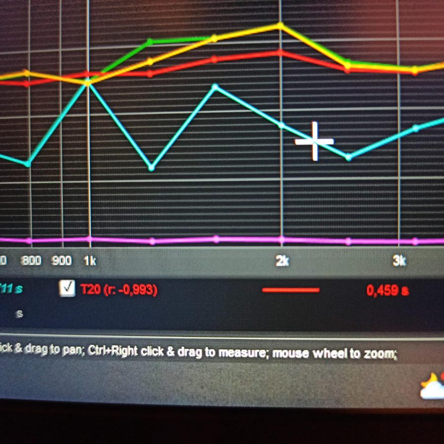

Pokaz tez RT60
REW opanowany, nie dopiero się z nim "zaprzyjaźniam"🙂, szukam po ustawieniach i próbuje go zrozumieć. Pogłos niestety mam tylko z jakiegoś jednego pomiaru bo później coś się zadziało i przestało mi wyświetlać dane.
Zaraz poszukam RT60 z danymi.
Na wykresie pomiar bez procesora(seledynowy) wyglada może lepiej ale brzmi dla mnie zbyt "grubo", lekko przytłumiony dźwięk, traci na przejrzystości, rozdzielczości i jak by to nie rozumieć to dla mnie na naturalności instrumentów. Dla mnie z procesorem sporo na plus.
Znalazłem zdjęcie w telefonie z wynikami RT60. Tak to wygląda.

Ja w miedzyczasie wylicze ci wymagane filtry i przysle ci je spowrotem (dwa pliki) razem z plikiem konfiguracyjnym do APO

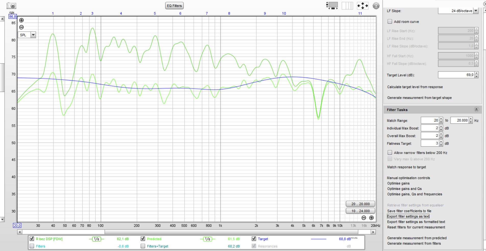

Znalazłem jeszcze taka opcję. Zaznaczony wykres z procesorem.

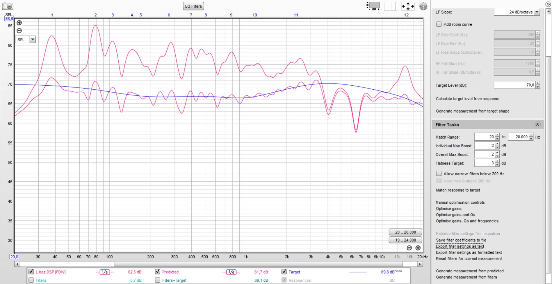

Dotarl tylko lewy pomiar,
Jest troche dziwny bo juz wygladzony i ta dziura przy 5kHz jest podejrzana.

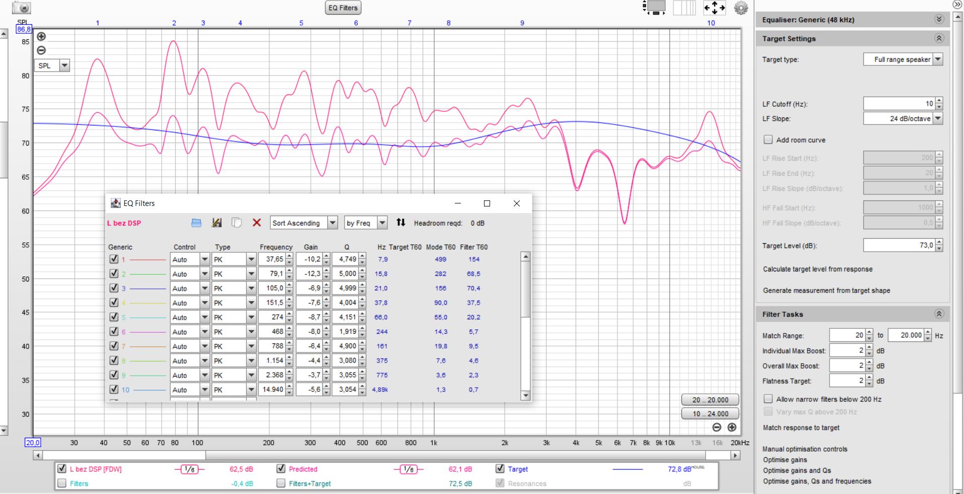

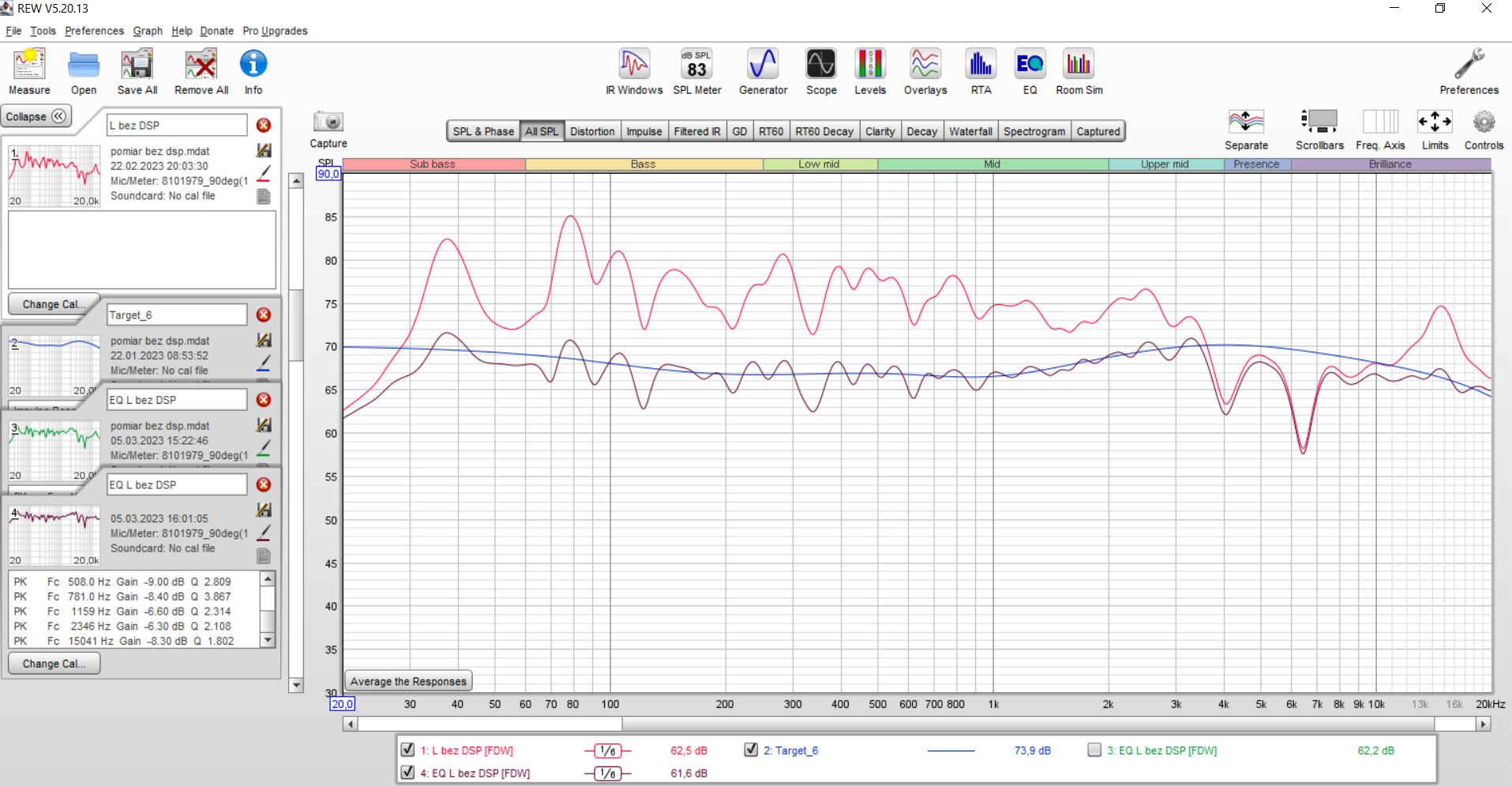

Tak by to wygladalo przed i po korekcji
Poniewaz lubisz „wysokie“ uzylem target z podbitymi wysokimi (ale w tym wypadku bez znaczenia, bo tam masz „dziure“
A tak wygladaje te parametry korekcji.
Mogl bym calosc agresywniej skorygowac, ale zobaczymy jak wyglada prawy kanal i jak to brzmi.
Wszystko mozna dowolnie dopasowac

Ta dziura przy 5kHz jest dziwna.
Jak bedziesz mial mikrofon powtorz pomiary.

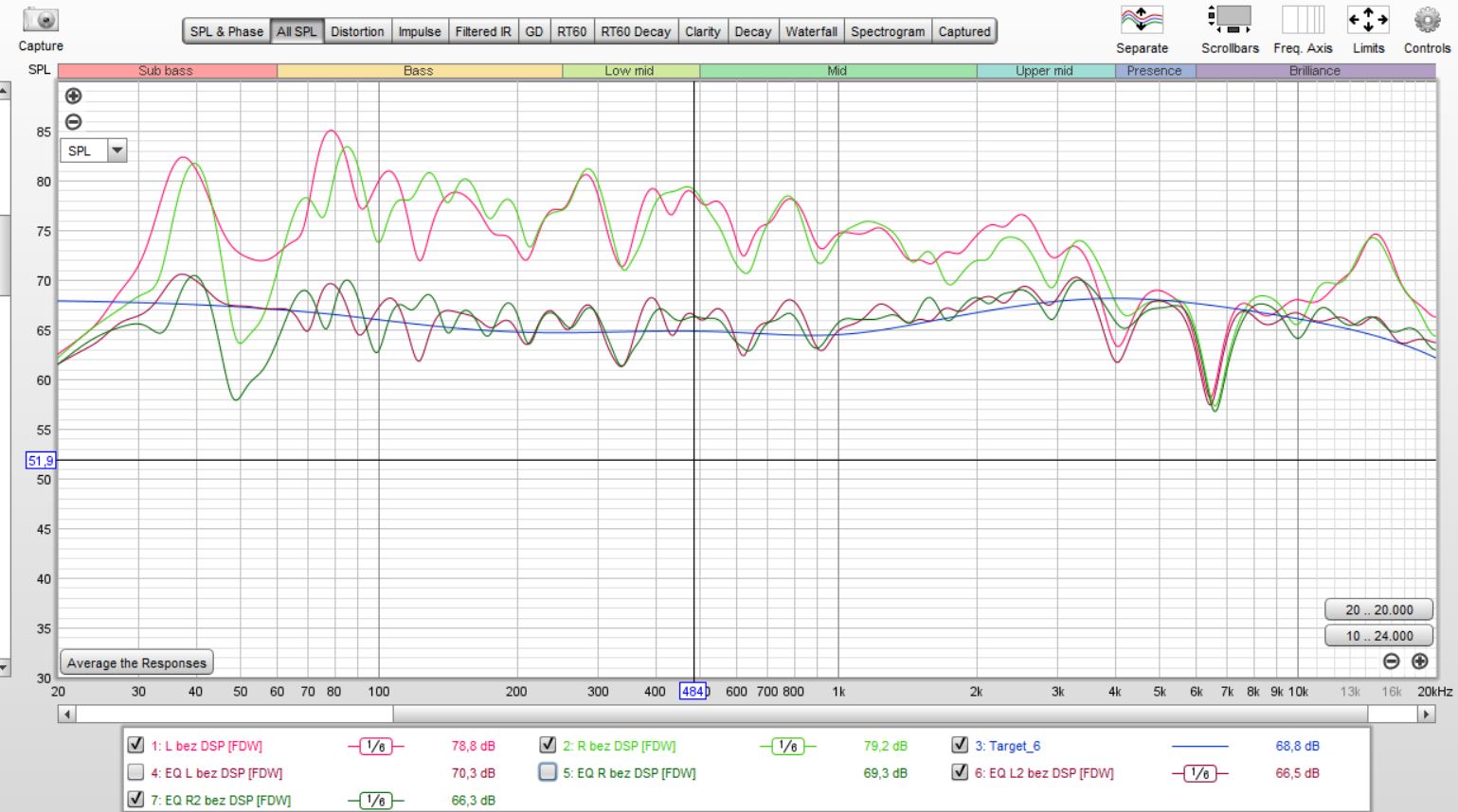

Zmajstrowalem ci 2 Warianty i wyslalem przez 2 mail.
W kazdej sa trzy pliki , ktore po instalacji Equalizer APO musisz wkopiowac w Katalog …\config\
A potem wystartowac APO i odtwarzac dowolna muzyke z PC.
I juz pozamiatane
1. Wariant: mniejsze EQ
Lewy
Prawy
Porownanie z oryginalem
2. Wariant agresywniejszy
Jak uzyje twojego zakresu -30dB do 120dB to wyglada ladnie gladko
Ale to jest troche bez sensu

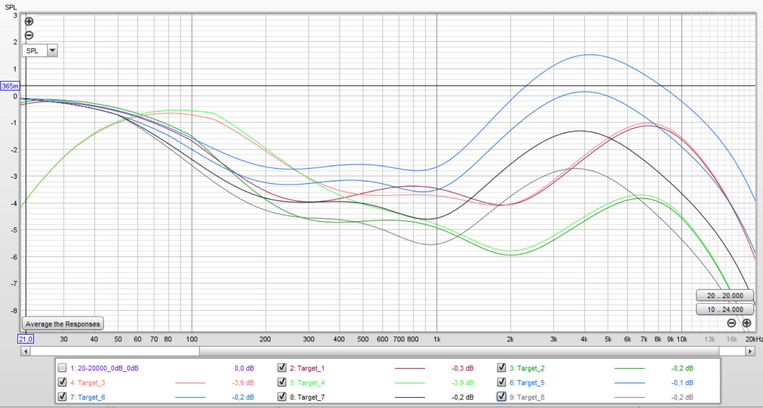

Z tych twoich pomiarow (a nie „krzywych“) moge wyrzezbic nieograniczona liczbe innych przebiegow charakterystyki czestotliwosciowej. Musze tylko wiedziec, czym sie maja od tych poprzednich roznic. Wiecej basu, wiecej srednicy, wiecej wysokich, mniej basu, mniej srednicy, mniej wysokich,… itd.

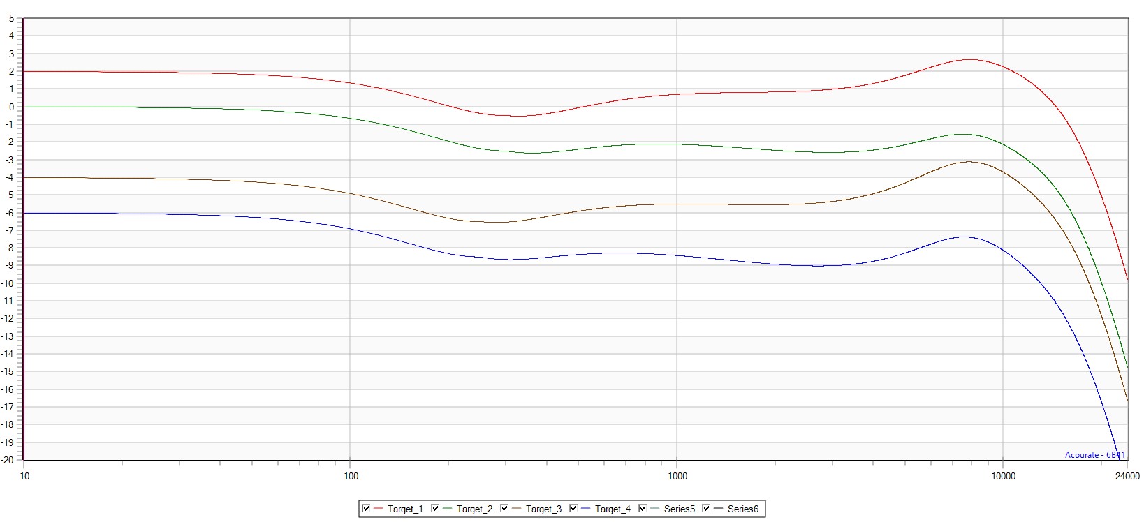

Dopoki jestes zadowolony z kolorystyka/tonalnoscia pasma powyzej 600Hz, to bym tam nic nie korygowal, ale jesli np. stwierdzisz, ze wolisz troche „ciemniejsze strojenie“ patrz ponizej, to niebieskie zamiast czarnego, to wtedy musial bym rozszerzyc zakres korekcji do 20kHz
Jeszcze raz na chlopski rozum.

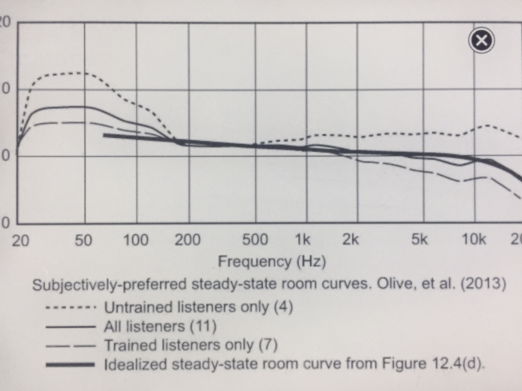

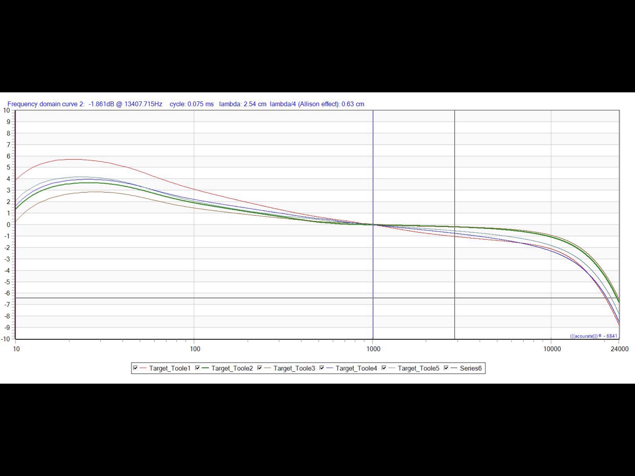

Jako podstawe do strojenia calego systemu moge uzyc dowolnych krzywych target curve. W przeciagu ostanich lat przesluchalem dziesiatki, setki takich krzywych. To tylko kwestja wyprobowania tego co sie komu podoba.
Tutaj przyklad pokazujacy, ze nawet „mikroskopijne“ roznice w strojeniu (0,5-1dB) brzmia inaczej
