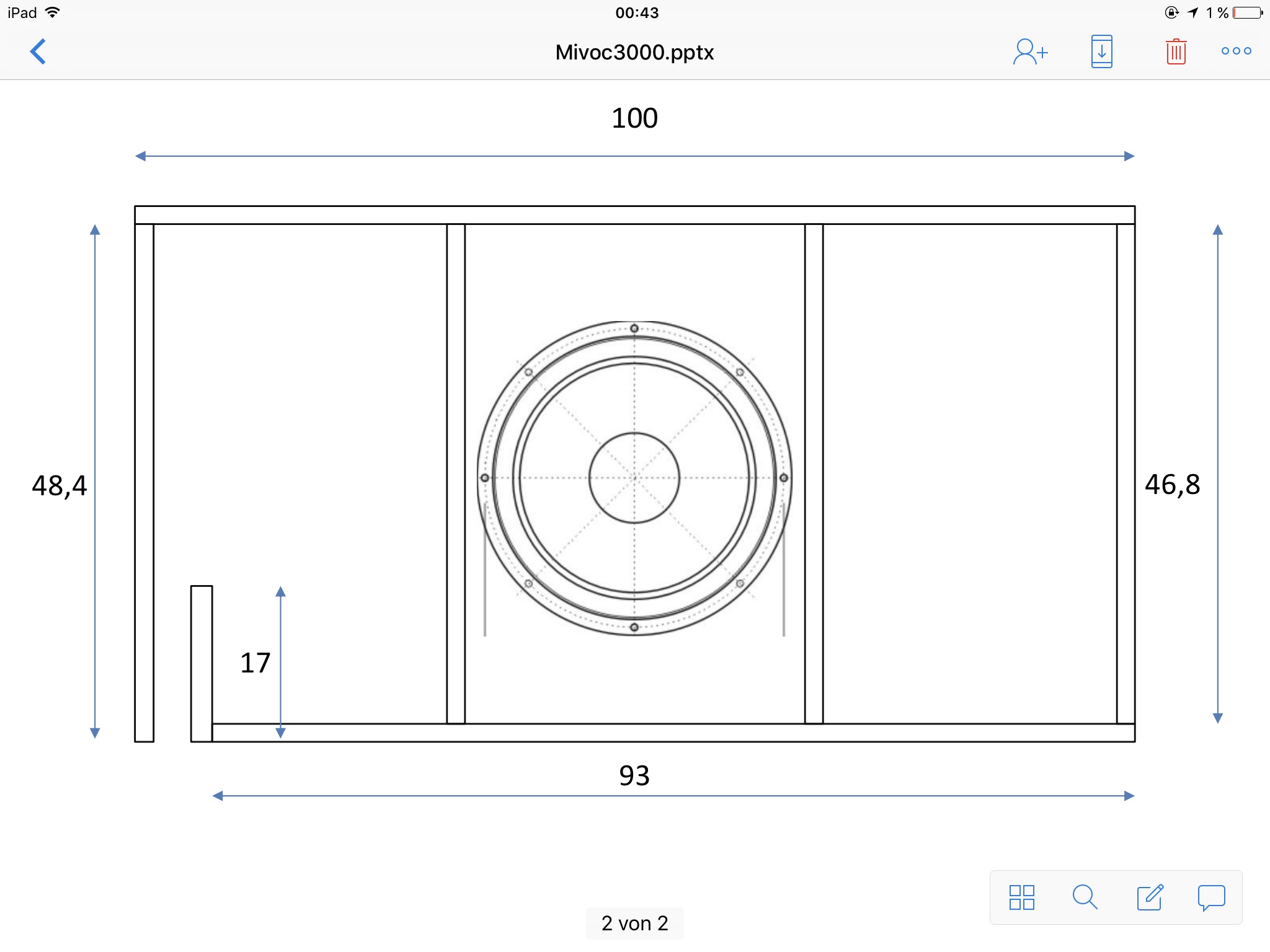

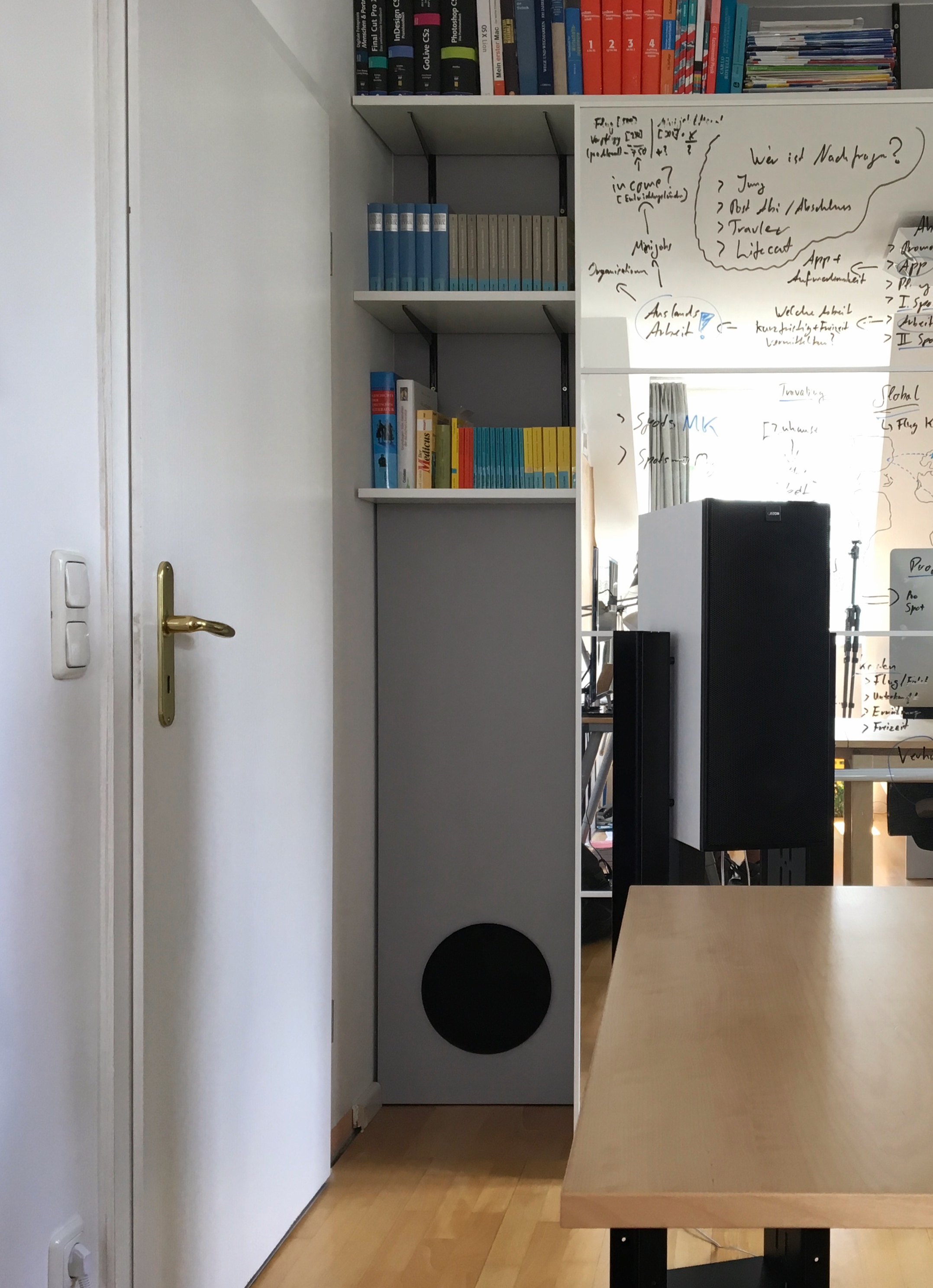

Czy slyszalys juz taki "sypialniany" zestaw, grajacy niemeczaco, cichutko, a mimo to z pelnym brzmieniem i przyjemnym "pomrukiem", nieosiaglnym w takich warunkach bez subwoofera?
Muszą być nowe ?
Znajdziesz miejsce na mały subwoofer ?
Dlaczego maly?
Ten ponizej ma 70 litriw, 12“ ale jest specjslnie tak plasko zbudowany, (kilkanadcie centymetrow, zeby zmiescil sie pod lozkiem!
I kosztuje grosze. Nie potrzebujesz tadnej bajeranckiej obudowy, bo kest NIEWIDOCZNY
Captain America Lol GIF by mtv
Sub pod łóżkiem chyba tylko po to żeby wibracje mnie rozbudziły 😂
Wybacz ale sypialnia dla mnie to odpoczynek i ukojenie po zmęczonej tyradzie dnia a nie pokój do brzmieniowych uniesień.
Nie, nie wybaczam.
Tu nie chodzi o twoja sypialnie. Autorem watku jest DeBove a nie ty, a on chce sluchac muzyki w sypialni, wiec to co ty po tyradzie dnia w sypialni porabiasz nie odgrywa zadnej roli

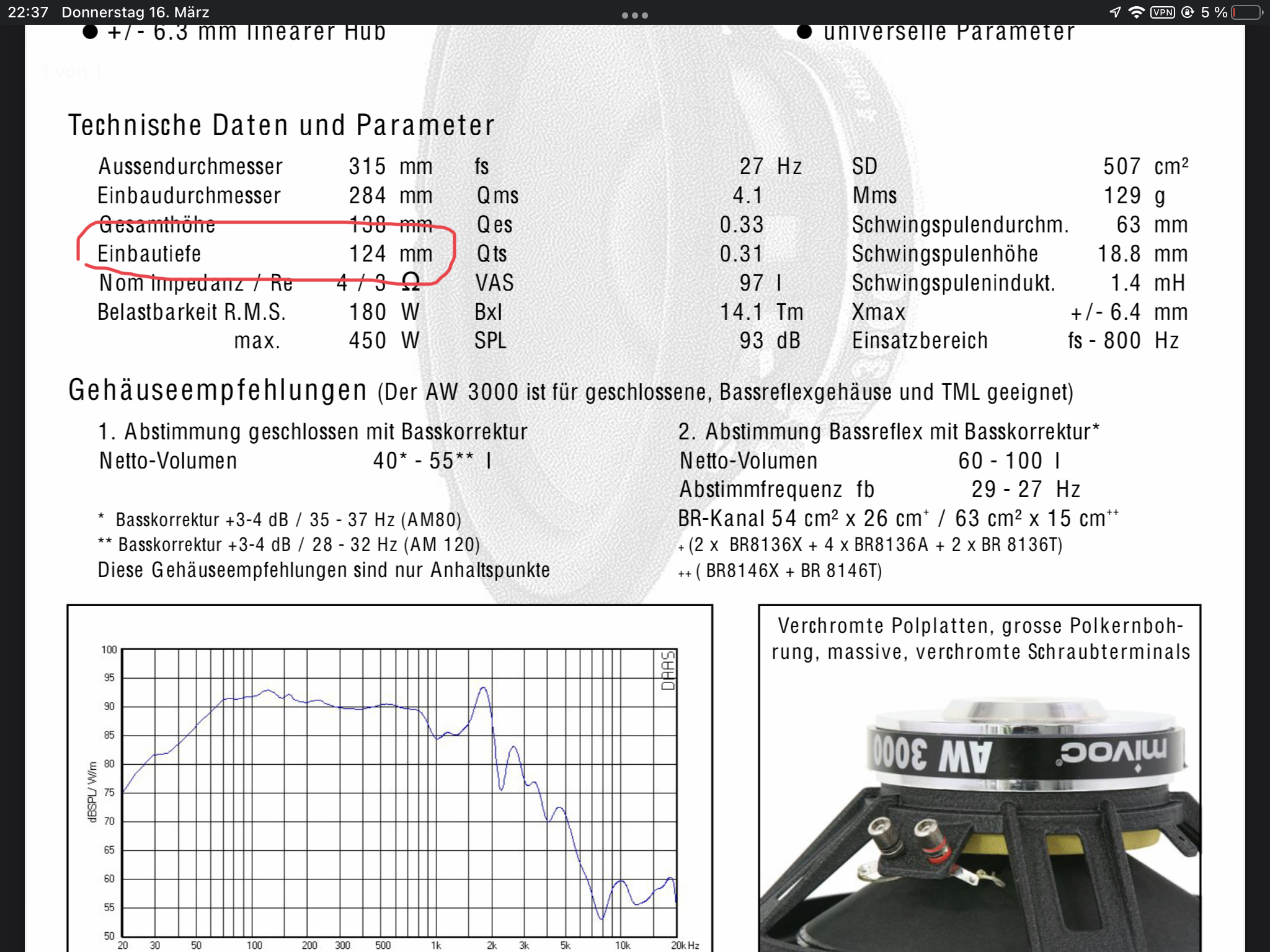

Jaka jest grubość tego suba? Jaki przetwornik?
Mivoc 3000 za 50€

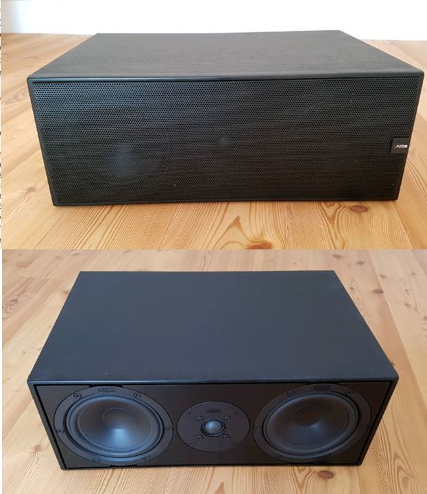

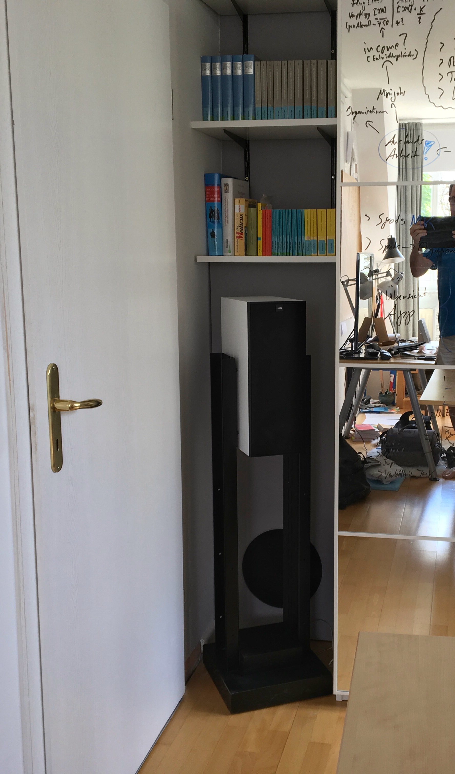

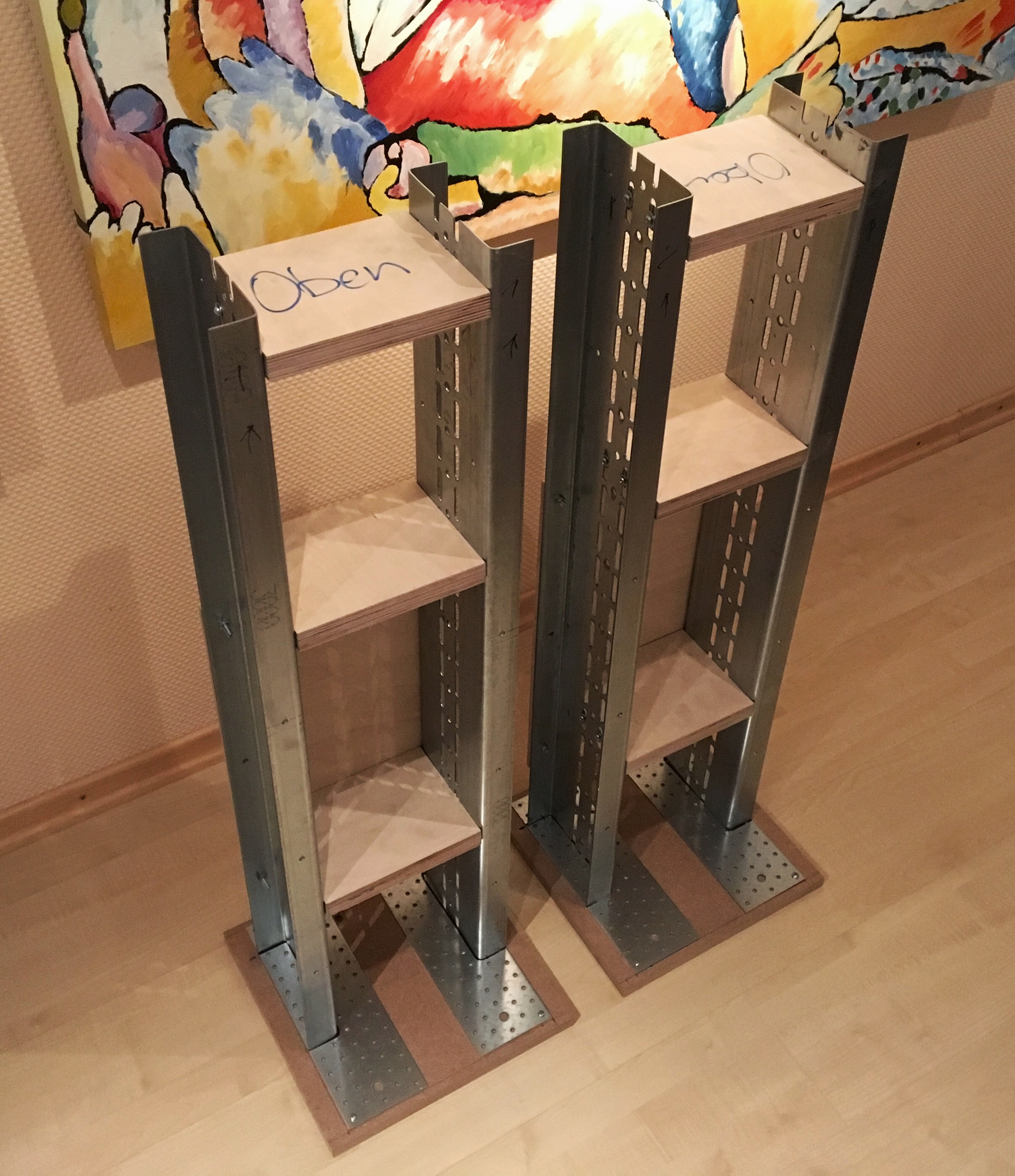

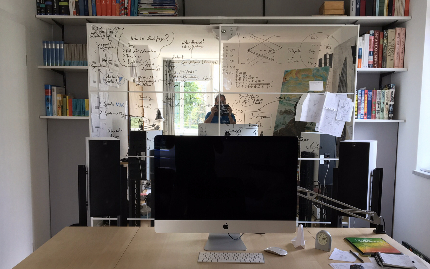

Tak nam sie podobal, ze z czasem zbudowalismy dwa, ktore postawilismy po bokach szafy sypialnianej. I znowu swiadomie byly takie plaskie, ze w tych wnekach po bokach zostalo przed nimi miejsce na odstawienie monitorow
Caly setup byl totalnie odjazdowy. W zasadzie za grosze, ale brzmieniowo wspanialy.
2 Suby (2x50€)
2 uzywane Cantony (2x100€)
3 aktywne moduly (z DSP!!!!) 500€
Troche desek i metalowych profili budowlanych (200€)
Duzo pracy, dobre namierzenie(DSP)
I masz system „sypialniany“ za 1000€ z brzmieniem nie do opisania
Subwoofery zniknely „niewidocznie“
