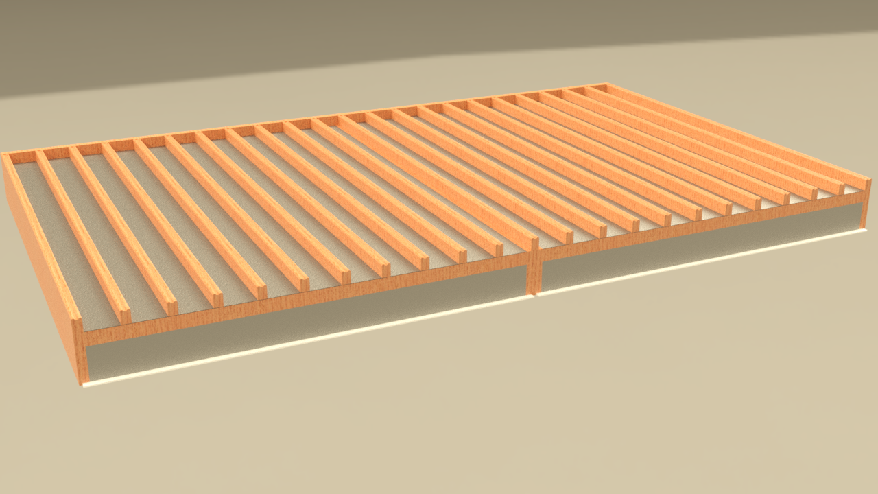

Z racji że moje miejsce odsłuchu jest blisko tylnej ściany, przy pewnym natężeniu dźwięku odczuwalne jest 'dudnienie' basu w tej okolicy (pochylę się do przodu dźwięk się zmienia). W załączeniu szkic pomieszczenia, który tłumaczy sytuację.
Z racji, że za głową jest spora płaska ściana chcę powiesić na niej panel pochłaniający dźwięk - A. Założyłem że będzie o wymiarach H=1,2m W=2m (składający się z dwóch segmentów). Wstępnie chciałem wykonać panel na bazie wełny Isover TECH Slab MT 4.1 (dawniej PT80), jednak czytając fora widzę w 100% skutecznej metody (bez szkody na parametrach) na zabezpieczenie przed pyleniem wełny. Jeśli znacie taką skuteczną metodę zabezpieczenia przed pyleniem to podpowiedzcie. Jeśli nie użyję wełny to pozostaje zastosowanie pianki akustycznej - pochłaniającej, czy możecie polecić jakiś profesjonalny produkt o grubości 8-10 cm? Czy taka pianka akustyczna-pochłaniająca ma mieć strukturę otwartą czy zamkniętą. Poniżej szkic budowy panelu - wygłuszenie przysłonięte materiałem i od przodu dekoracyjnie drewniane lamele.
Na szkicu pomieszczenia umieściłem też panel - B - w okolicy lewego głośnika front - w okolicy miejsca pierwszego odbicia. Myślałem dać też tam panel pochłaniający (podobnie wykonany jak poprzedni). Czy to słuszna koncepcja?
Proszę zerknijcie i dajcie swoje opinie na ten temat.

Najpierw sprawdz, jakie czestotliwosci 'dudnia' (......przy pewnym natężeniu dźwięku odczuwalne jest 'dudnienie' basu w tej okolicy)
A potem sprawdz, dla jakiego zakresu czestotliwosci dzialaja takie panele, ktory chcesz zbudowac
Juz teraz moge ci zdradzic wynik: to nie dziala -> takie panele sa "bezssilne" w tym zakresie czestotliwosci i nie wyeliminuja twojego problemu
Grubosci 8-10cm przy powierzchni ok 2m² to "kropla w morzu"

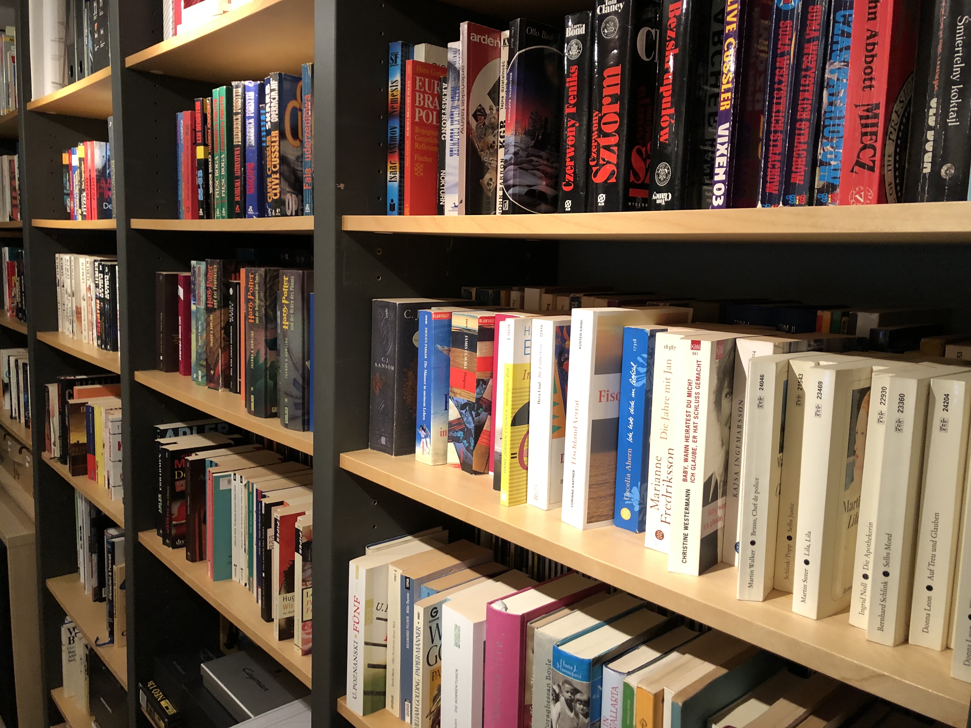

Godzinę temu, adadur napisał:
Ścianę tą i tak zamierzam zagospodarować i pomyślałem o panelu - upiec dwie pieczenie: poprawić akustykę i jako dekoracja.
jako inspiracja
Tak wyglada moja „zagospodarowana“ sciana bezposrednio za miejscem odsluchu (za fotelem) -> dwie pieczenie:
- poprawa akustyki (cala sciana jest dyfuzorem -> kilka tysiecy ksiazek swiadomie nieregularnie poustawianych)
- dekoracja (wole ksiazki niz pianki i deski)

zapomnij panel B.
to asymetryczne ustawienie (lewa strona blisko sciany/w kacie, prawa strona otwarta) powoduje wieksze problemy niz te "pierwsze odbicia"
Jak to wyglada tez mozesz sprawdzic robiac osobny pomiar lewego i prawego kanalu, a potem wyswietlic je rownoczesnie i porownac. Wtedy widzisz w ktorym zakresie masz problemy "z odbiciami" i czy mozesz je skompensowac takim panelem.
Zmyślnie! Pogrupowałeś grubościami grzbietów i poukładałeś je w mini dyfuzory 1D 🙂

xajas, dziękuje za wskazówki, nie powiem, dałeś mi do myślenia na cały weekend ... a zarazem rozłożyłeś na łopatki bo wynika, że nie ma dobrych rozwiązań "leczących" problem i wg Ciebie należy uderzyć w źródło problemu jak "zoptymalizowanie miejsca siedzenia i użycie korekcji" ale zakładam że i ustawienie kolumn.
Pomiary ... myślałem nad tym ... przy wsparciu forum/ludzi może bym to ogarnął - ale na ile ta wiedza przyniesie korzyści, może być że za wiele z tą wiedzą nie zrobię bo ewentualnych "problemów" nie wyeliminuję a zabawa z pomiarami jedynie bardziej uświadomi odpowiednie rozstawienie kolumn (i to też w ograniczonym stopniu) ... wszak to salon z ograniczeniami wynikającymi z potrzeb codziennego użytkowania (jak to nazwałeś "multifunkcjonalny") nie studio.
Zacznę od zabawy z przestawianiem kolumn - bliżej siebie (do środka) a sub bliżej narożnika, to też pozwoli bardziej do przodu wysunąć kolumny - wyloty BR mam z przodu i z dołu. Punktu odsłuchu niestety nie przestawię.
8-10cm basu nie ruszy, ale może poprawić resztę pasma jeśli masz zbyt duży pogłos powyżej 80Hz.
Odnośnie panelu B to ja zachęcam do spróbowania. Lewa kolumna stoi w rogu, więc gra głośniej niż prawa i zapewne środek sceny masz przesunięty w lewo. Taki panel częściowo pochłaniając dźwięki pomógłby wyrównać poziomy głośności obu kolumn w paśmie powyżej 80Hz. Na próbę jeśli masz arkusz wełny to go tam postaw i posłuchaj, ewentualnie poducha z kanapy czy materac też się sprawdzą jako testy czy usłyszysz różnicę.
