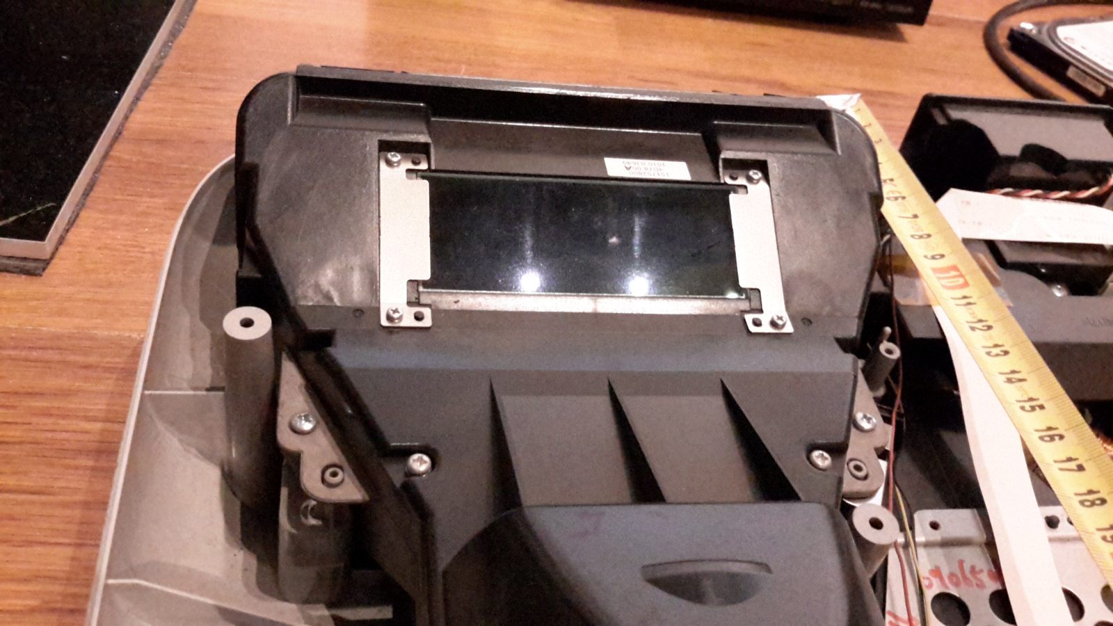

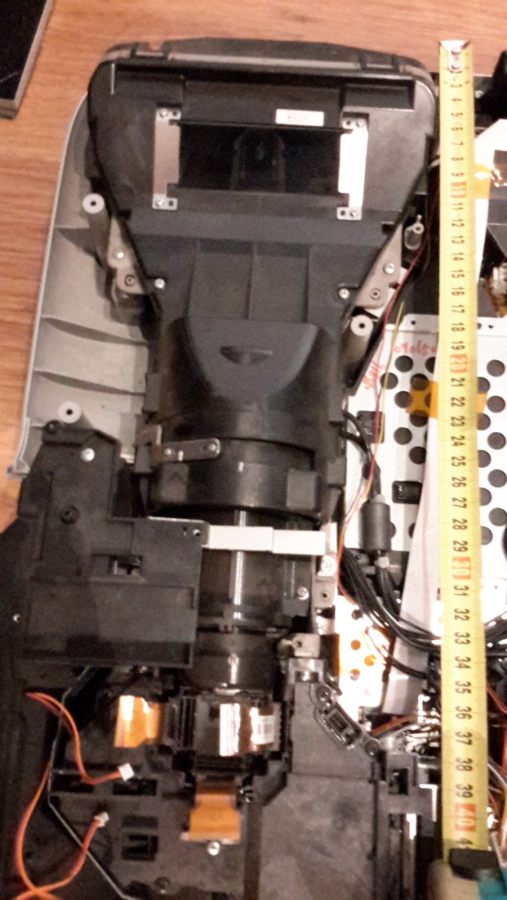

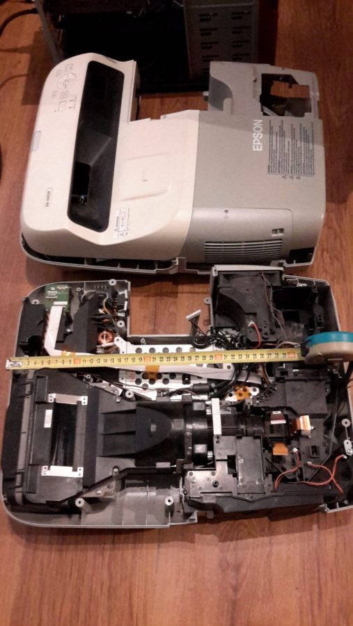

Pofatygowałem się i wyjąłem z szafy zwłoki (dwóch!) Projektorów o których piszę. Są zakurzone ale to mało wazne. Na zdjęciu przyłozyłem metrówkę aby pokazac skalę wielkości bloku optycznego z tego Epsona (EB-440W, a nie tak jak napisałem wcześniej z pamięci 450W).
Sam projektor gabarytowo jest podobny do mojego wczesniejszego JVC HD350. Urządzenie zbudowane pancernie, mimo ze to model prezentacyjny.
Obiektyw zaczyna się zaraz za widocznym pryzmatem (3 wystające tasiemki od matryc HTPS), na koncu bloku optycznego jest duze lustro, a skupiony obraz wydostaje się poprzez małe widoczne okienko.
Moze mnie cos podkusi i podswietlę optykę..😉
