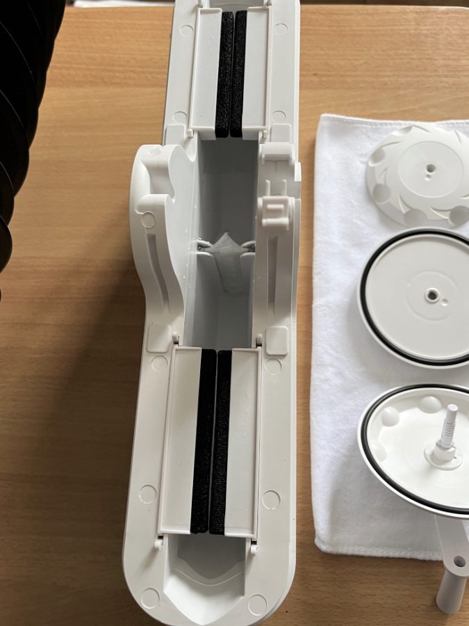

W połowie tygodnia dotarły dwie nowe płyty w foliach. Zapakowane były wewnątrz w takie kartonowo-papierowe koperty. Po wyjęciu pałno było paprochów na płytach. Słuchać się nie dało, trzaski, itp. Postrzelanie Zerostatem niewiele pomogło. Wczoraj po południu umyte zostały z kilkoma innymi w prostej myjce ręcznej, fotka w załaczeniu. Nie polecam płynu z kompletu, smugi, plamy zostają, wylałem i zrobiłem sprawdzony forumowy płyn ( 400 ml wody destylowanej, 100 ml izopropanolu i około 5 ml Fotonalu/. Po myciu płyty od razu w nowe koperty, a te z kompletu została jako ozdoba, z grafiką, tekstami. Zagrały czyściutko. Nie mam jeszcze wielkiej kolekcji płyt, więc myjki ultradźwiękowej nie planuję na razie kupować, ale kiedyś może ?

Miałem Knosti I generacji, ale nie miała wystarczająco szczelnej ochrony na labele, nie miała korbki do kręcenia winylami. Kupiłem od sprzedawcy na alle pod nickiem kropos tą białą Goka GK-R12C. Miał też wersję z napędem elektrycznym. Poszperaj. Poza tymi są też z firmy Analogis. Poszukaj w necie, poczytaj. Na moje potrzeby Goka jest wystarczająca.
