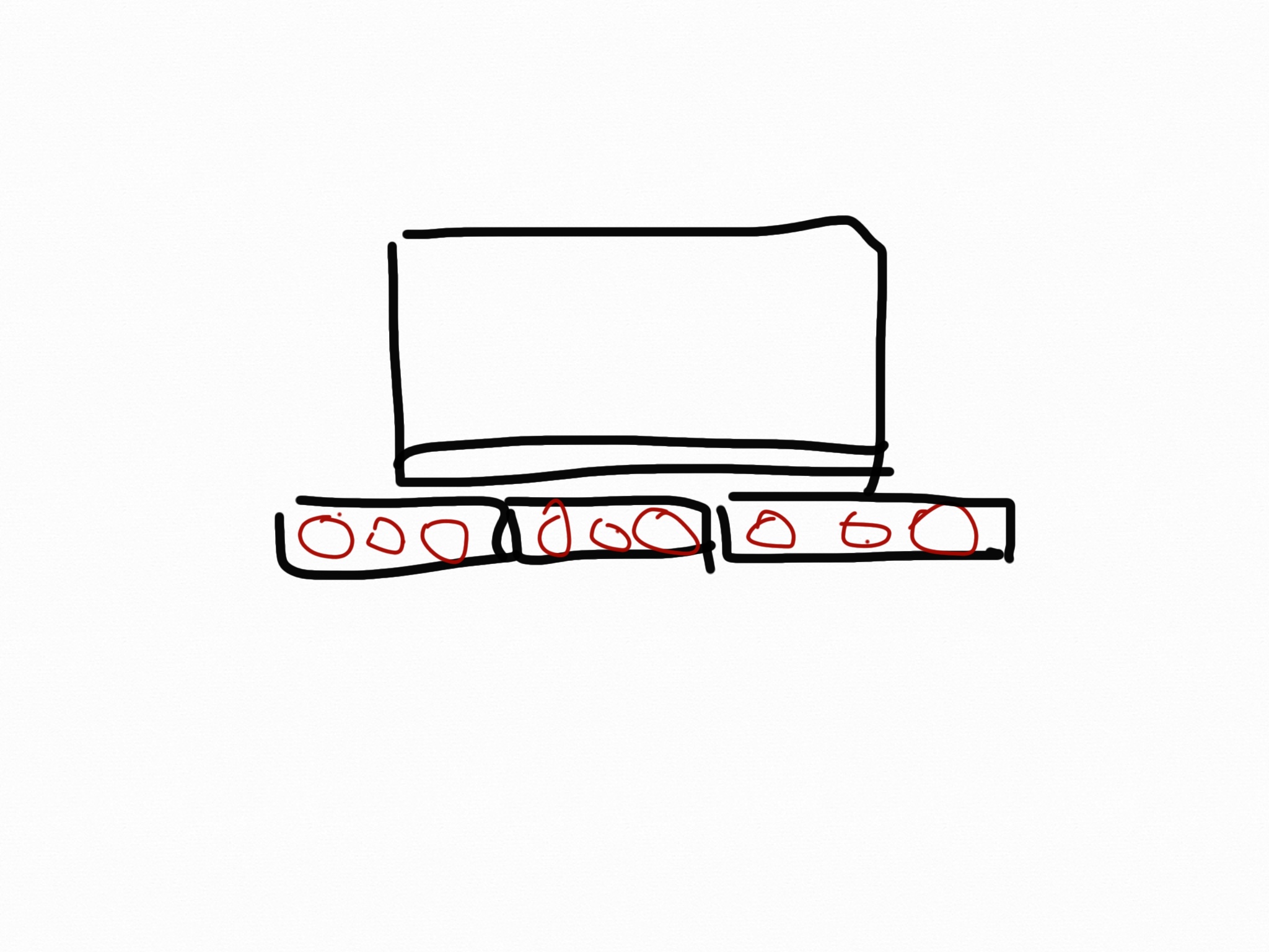

A czytałeś to co wrzucił na samym początku @bl4ck czy tak po prostu musisz mieć inne zdanie niż każdy? Ustawienie w poziomie daje większe pokrycie pola odsłuchowego, co jest dość istotne w przypadku tego głośnika. A to, że lepiej gra to rozumiem zobaczysz tylko na wykresie, bo normalny człowiek tego nie usłyszy.
A stosowanie pełnowymiarowej kolumny jako kanał centralny to jest już sztuka dla sztuki, no chyba, ze ktoś ma kino bez suba to ma jeszcze sens. Raz, że na central idzie dość mało niskich częstotliwości, a jak już idzie to i tak wszystko przejmuje sub, więc jaki niby z tego zysk?
Tu sie przychylam do zadania Kolegi....Choć w drugiej części nie do końca...
W profesjonalnych instalacjach to raczej wszyscy stawiają na jednakowe na froncie....ja mam wszystkie w dolnej warstwie takie same  żaden wstyd ,czy błąd ...😅
8 minut temu, xajas napisał:
A jak go postawisz pionowo, to miejsce siedzenia nie wplywa na odleglosc do poszczegolnych przetwornikow, wiec kazdy sluchacz W WIEKSZYM POKRYCIU POLA slyszy ten centranlny glosnik poprawnie bez znieksztalcen!
I tu sie nie ma co przychylac takiej czy innej wersji, bo tak to fizykalnie / akustycznie funkcjonuje!
I dlatego jestem innego zdania.
Ale przymusu nie ma, kazdy ma prawo to zignorowac i umiescic center poziomo.
Będę sprawdzac ustawiać cały front poziomo pionowo zobaczymy:) najgorzej jak nie będę słyszał żadnej różnicy 😂
12 minut temu, xajas napisał:
Nie, to nie jest najgorzej. To jest najlepiej!
Mozesz robic co popadnie, bo nie odgrywa zadnej roli
Niby tak ale z drugiej strony jak to świadczy o moim słuchu...
1 minutę temu, xajas napisał:
Bardzo pozytywnie.
Jestes tolerancyjny
Zależy mi żeby ludzie którzy beda siedzieć parędziesiąt stopni w lewo prawo też mieli dobry odsłuch centralnego ehsz

Różnica w tych ustawieniach pion/poziom rzeczywiście występuje, i jest na korzyść ustawienia pionowego, przyznaję Ci rację... ale to i tak nie zmienia faktu, że do 30-40 st. większość nawet przeciętnych centrali radzi sobie całkiem dobrze w całym zakresie częstotliwości. Dla mnie to jest całkowicie wystarczające - pokrywa 2, góra 3 miejsca odsłuchowe. Jak ktoś chce się bawić w profesjonalne kino na kilka rzędów siedzeń to też szuka profesjonalnych rozwiązań.
Zależy mi właśnie na dobrym ustawieniu bo chyba będzie jeden rząd siedzeń zamiast 2 ze względu na skos...
Lepiej zrobic jeden rząd. Przy 2 rzędach dochodzą kolejne problemy z odpowiednim pokryciem dzwiękiem, tak zeby nie było sytuacji, ze w jednym rzędzie surroundy są zbyt głośne, a w drugim za ciche. Podobnie z atmosami o ile je przewidujesz.
W praktyce raczej nie robi się projekcji dla duzego grona (no chyba ze na początku pokazując rodzinie lub znajomym jak to gra) 😉

No max 4 osoby nas jest więcej nie przewiduje 🤣
Przy 4 osobach wymagane jest już znacznie szersze pokrycie w poziomie, więc pionowe umieszczenie centralnego będzie znacznie korzystniejsze akustycznie. Przy okazji dźwięk z centralnego będzie ograniczony w pionie, co wpłynie pozytywnie na zmniejszenie siły dźwięku odbitego od sufitu i podłogi.
Można wrzucić jako centralny jedną Klipsch Heresy,no i dwie Klipshorny po bokach.
