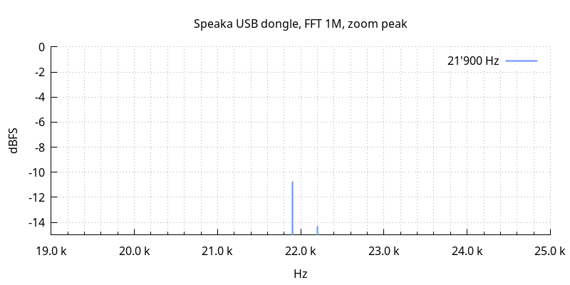

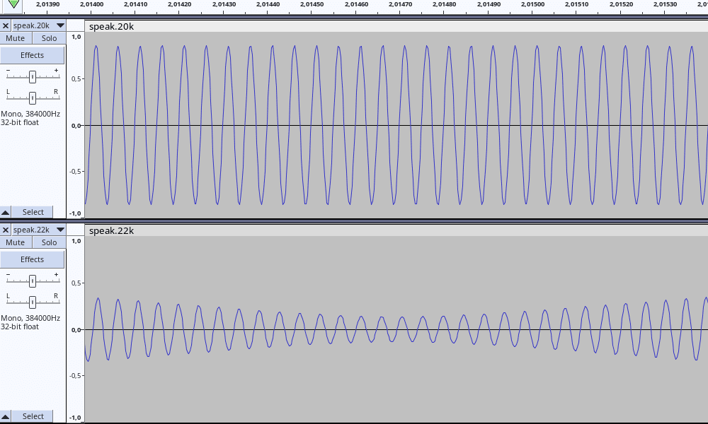

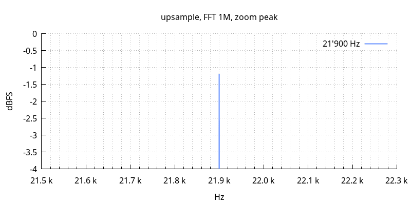

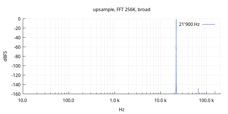

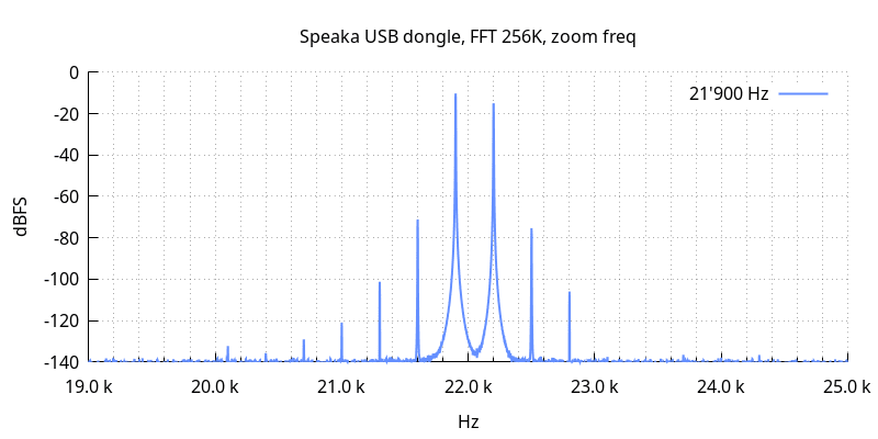

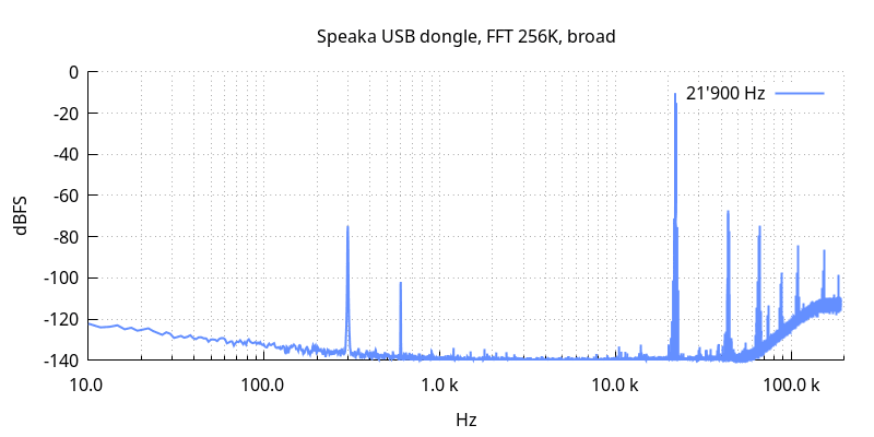

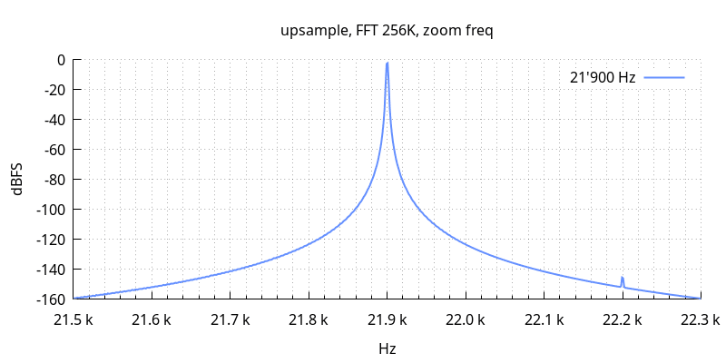

Przez "z dwóch próbek" masz na myśli sygnał 22'050 Hz próbkowany z częstotliwością 44'100 Hz? Jeśli tak, to oczywiście, że się nie da, bo nie spełnia warunku "pasmo ograniczone poniżej połowy częstotliwości próbkowania".
Natomiast dla sygnałów poniżej 22'050 Hz to tylko kwestia dostępnej mocy i dokładności obliczeniowej. Nie wiem jakiej dokładności wymagałoby np. 22'049 Hz ale z takim 21'900 Hz to problemu nie ma, przynajmniej na komputerze. Plik z załącznika (21'900 Hz, -1 dBFS) po upsamplingu 8x z odpowiednio stromym filtrem:
wygląda bardzo ładnie i amplitudę też ma odpowiednią:
digital.broad_22k.thumb.png.5e1af360c2a3c680b5b23669efc7f652.pngdigital.zoomfreq_22k.thumb.png.e6aced1821b8c360c43a012d20c22387.pngdigital.zoompeak_22k.thumb.png.9b32389b22d6b4a85235009a3350fa57.png
Oczywiście większość DACów nie ma takiej mocy obliczeniowej jak komputer, więc 21'900 Hz na wyjściu z DACa rzeczywiście nie będzie dobrze wyglądać. Tylko, że nikt tych DACów z takim zamiarem nie projektował. Co innego 20'000 Hz. Poniżej mam wyjście z DACa
Zaloguj się, aby zobaczyć treść (możliwe logowanie za pomocą ) (czyli budżetowo) złapane przez RME ADI-2 Pro FS (trochę mniej budżetowo 🙂 ) dla obu sygnałów (Speaka odtwarzał pliki z próbkowaniem 44'100 Hz, ADI-2 nagrywał wyjście z próbkowaniem 384'000 Hz):
Na spektrum sygnału 21'900 Hz widać, że filtr rekonstrukcyjny nie dość, że stłumił 21'900 Hz to na dodatek nie usunął 22'200 Hz. Stąd taki a nie inny kształt sygnału.
speaka.broad_22k.thumb.png.e3f929ec4cad0a7fcd51d422322fdcfa.pngspeaka.zoomfreq_22k.thumb.png.d98ea39d44cc5b6e54437da38f4d97f1.pngspeaka.zoompeak_22k.thumb.png.fb7a16958de8ef48fc236fa55bcf33ef.png

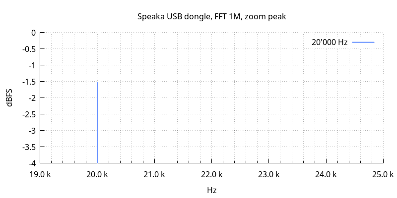

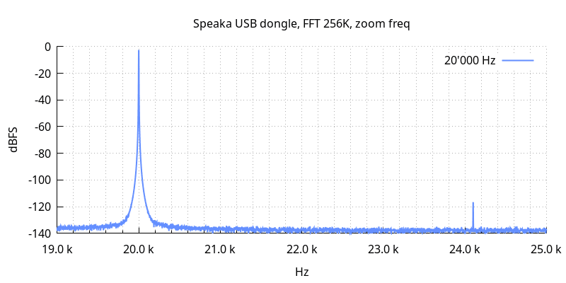

W przypadku 20'000 Hz problemu nie ma:
speaka.broad_20k.thumb.png.9f4c1ac3705752b3367edd65b1a6dee2.pngspeaka.zoomfreq_20k.thumb.png.a1b013d5adb1a5e13714f52035807094.pngspeaka.zoompeak_20k.thumb.png.950606f755e9b96fe66a1f0a8d9b9742.png

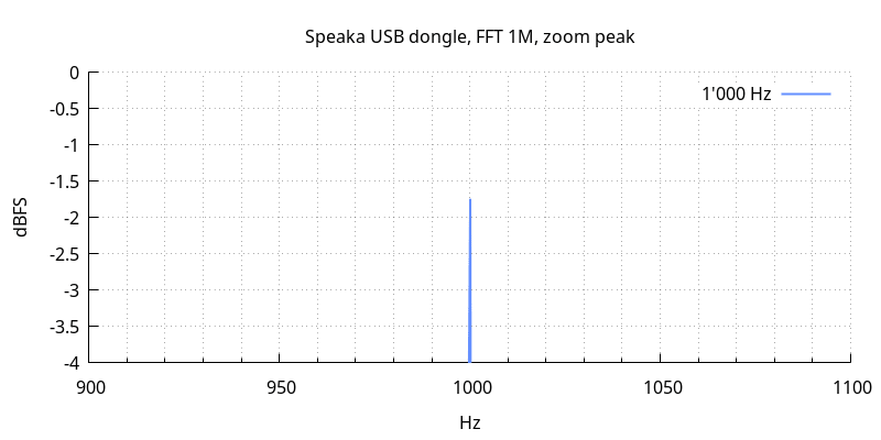

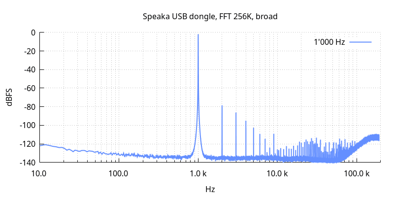

I jeszcze 1'000 Hz dla porównania:
speaka.broad_1k.thumb.png.b4ac127bb2a414d7de050c36f57dd70b.pngspeaka.zoompeak_1k.thumb.png.e6afc17545552f626a87c260b07346be.png
