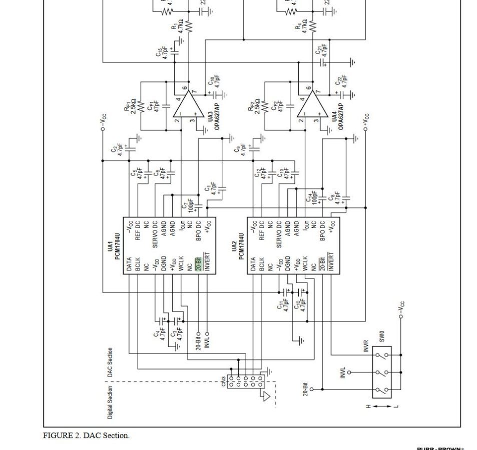

Burr Brown DEM-PCM1704 EVALUATION FIXTURE
fragment
Zaloguj się, aby zobaczyć treść (możliwe logowanie za pomocą ) Edytowane przez (nie)przecietniak
Świetna poglądowa galeria (nie moja) dot. TDA1541(A):
www.maxdat.eu/_galeria/Foto%20TDA1541.html
29 minutes ago, (nie)przecietniak said:
Ja się nie znam, ale ślepy nie jestem
Literówka, no jak z dziećmi.
Albo przeklejka.. większość pracy z dokumentacją to kopiuj/wklej.
Na początku tego dokumentu masz czarno na białym że 24bity.
Weź pcm1704 podłącz do dobrego źródła cyfrowego,zapnij oscyloskop o sam sprawdź mi to obojętnie w jakiej rzeczywistości żyjesz.
Możecie się wyluzować ? PCM1704 może pracować z sygnałem wejściowym 20 lub 24 bity i tak się to ustawia  - stanem niskim lub wysokim na pinie nr 9 . Żadna literówka .
...there is no spoon...
Ale z czym wyluzować? Kolejny wątek typu że świat musi udowadniać że nie jest słoniem. To jak to jest z tym 1704 jest 24bit czy nie?
Czyli wszystko jasne - PCM1704 jest pełnoprawnym przetwornikiem 24 bit, nie ma żadnej konwersji, wszystkie informacje w internecie jakoby było inaczej (także
Zaloguj się, aby zobaczyć treść (możliwe logowanie za pomocą ) ) to są plotki i kłamstwa.
