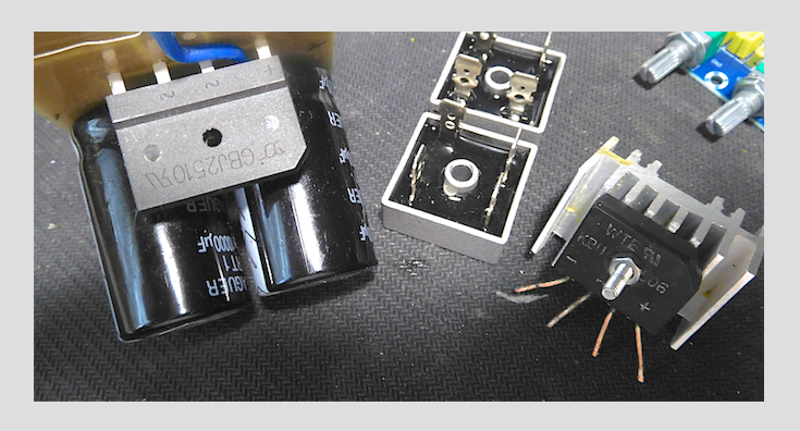

12 godzin temu, witek_z napisał:
Mam jeszcze pytanko o miernikowanie . Mierzyłem kondy 10 000uF miernikiem automatycznym i było piszczenie jak przy zwarciu . Innym miernikiem wychodziły różne ( mocno ) pomiary . Są zamontowane na płytce którą kupiłem kiedyś z trafo i końcówkami / innymi/ . Jak i czym sprawdzić czy są prawidłowe do zastosowania ?
4 godziny temu, Julo102 napisał:
Jak kondensator jest rozładowany to przy pomiarze będzie ci poszczał. Potrzebny jest miernik, który mierzy duże pojemności.
5 godzin temu, Julo102 napisał:
17 godzin temu, witek_z napisał:
Mam jeszcze pytanko o wziernikowanie . Mierzyłem kondy 10 000uF miernikiem automatycznym i było piszczenie jak przy zwarciu . Innym miernikiem wychodziły różne ( mocno ) pomiary . Są zamontowane na płytce którą kupiłem kiedyś z trafo i końcówkami / innymi/ . Jak i czym sprawdzić czy są prawidłowe do zastosowania ?
Kondensator nie może mieć zwarcia. Sprawdzisz tak jak sprawdzasz diody lub opory. Pojemność zmierzysz miernikiem pojemności.
Pierwszy to taki uniwersalny auto/ ale on akurat tego nie wskazuje . Drugi jest bardziej rzeczowy ale czasem mam problemy z obsługą i wyborem odpowiedniej wartości .
Jeszcze nie podłączyłem ale już są  przygotowane mostki prostownicze ;
Nie sugeruj się tymi wskazaniami. Sprawdzi tylko czy  kondensator nie ma zwarcia. Jeśli kondensator jest sprawny przy sprawdzaniu miernik będzie piszczał chwilę i powinien przestać. Pojemność  sprawdza się innym miernikiem.
Zaloguj się, aby zobaczyć treść (możliwe logowanie za pomocą ) Edytowane przez kinimod

Dziękuję , jeszcze pomierzę te kondy . Na automatycznym chyba piszczał na żółtym już wskazywał opisane  wartości .

są różne metody pomiaru, dość często jest to metoda pośrednia, a polega na mierzeniu czasu naładowania do napięcia na wyjściu miernika, a kondzioł ładowany jest źródłem prądowym. dlatego przy bardzo dużych pojemnościach może wykazywać jako zwarcie, dwa kondensator może być starym leżakiem i trzeba go uformować, bo ma za duży prąd upływu. nie ma co mierzyć,  bo co ci da wiedza, że zamiast 6800 uf, ma 5500uf... nic

Chodzi o radiator, on ma mieć jak największy powierzchniowo styk z elementem chłodzonym.
Żeberka służą do emisji ciepła do atmosfery z radiatora.
Do styku radiatora z elementem musi być płaska powierzchnia.
