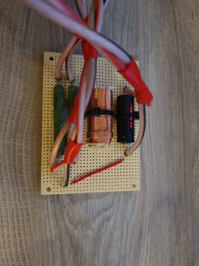

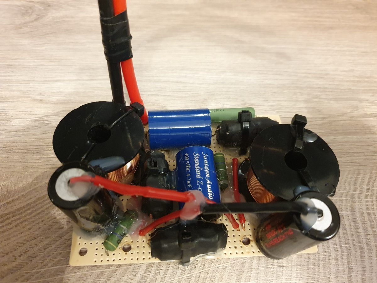

Dopiero co skończyłem najnowsza i ostatnia wersję zwrotnic (czwarta fabryczna wersja) w swoich kolumnach. Efekt jest, gra co raz lepiej. Od razu podpowiem, że wstęgi nie lubią ostro lub jasno brzmiących kondensatorów. Wstawiłem Dayton Audio i jest super, góra się uspokoiła, sybilanty są tylko te które muszą być a szczegóły nie zniknęły. Dzięki temu, że to wersja precision 1% tolerancji scena na prawdę się poprawiła, nic się nie rozchodzi a dźwięki są na swoim miejscu bez przesuwania jak wcześniej  czasami miałem wrażenie, że się głos na ulamek sekundy przemieszczał w lewo jakby dzielił na dwa i wracał 🙂 jednym słowem rozjeżdżało się czasami stereo. Oczywiście do pary z tej samej serii precision wzialem też Dayton 1% rezystory. Mimo dobrych parametrów w porównaniu do czerwonych Jantzen są mniejsze i tańsze. Można powiedzieć, że dużo mniejsze 🙂 dałem je głośnie w szeregu.
Zaloguj się, aby zobaczyć treść (możliwe logowanie za pomocą ) 20230526_225142.thumb.jpg.7a783acd37d1394551d14a2ddbac243b.jpg20230531_001138.thumb.jpg.78d08423538469f37295e81c1519a43f.jpg
Pochwalę się.
Te płytki, kondensatory i rezystory kupiłem w BlackDotAudio
Taka mała reklama zadowolonego klienta 😉
Zaloguj się, aby zobaczyć treść (możliwe logowanie za pomocą ) Edytowane przez raiwan
