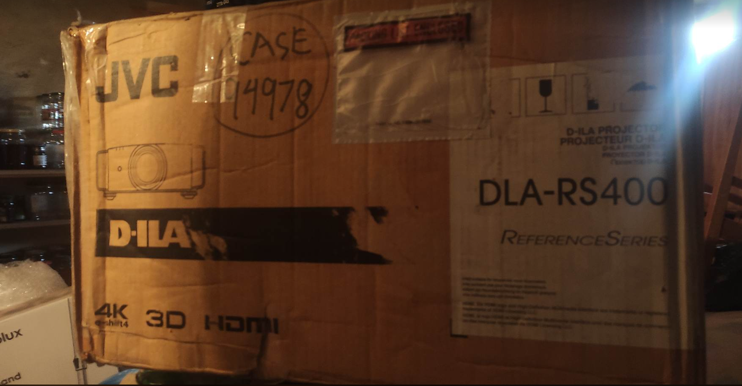

Jest w piwnicy w kartonie na razie. .Ale jest tam sucho i bezpiecznie..
zaraz wrócę
Taki.. działa wszystko, pilot tez
sorry za burdel.. 🙂
Zaloguj się, aby zobaczyć treść (możliwe logowanie za pomocą ) Edytowane przez PawelGosz
zaraz wrócę
sorry za burdel.. 🙂
To teraz jestem przekonany ze kino Cię wciągnie. To nie jest zabawka tylko konkretny sprzęt. Zaczynac od projektora JVC to przyjemnosc. Gratuluję! 😊😊
Jest trochę duży. Bardziej ten dźwięk mnie zastanawia. .Wiesz czy to zgra ze sobą.
1 minute ago, PawelGosz said:
Jest trochę duży.
Wiem, bo moj JVC ma takie same wymiary 😉 to nie jest zabawka tylko rasowy sprzęt ☺ do takiego projektora to juz wypada miec lepszy dzwięk niz jakis soundbar 😉
Kolumny frontowe: Heco Celan XT701, Wzmacniacz: Yamaha AX900 - pracuje jako końcówka mocy, Amplituner: Marantz SR7010, Transport: Squeezebox Classic, Media player: Zidoo Z1000 Pro, Subwoofer: 2x Velodyne EQ-MAX12, Projektor: JVC DLA-X90R, Kolumny efektowe w konfiguracji 7.2.4: satelity 2×Quadral TSA300 (centralny) 4×Quadral TSA500 (surround) 4×Quadral TSA300 (atmos).
zaraz wrócę
 345423885_980494210034628_1496282652077457671_n.thumb.png.fabb0c184e14a9824f5680d5322adc6a.png
sorry za burdel..
No, kolego. Zaczynasz z najwyższej półki, o markę JVC mi chodzi.
Bardzo zacny model dostałeś.
