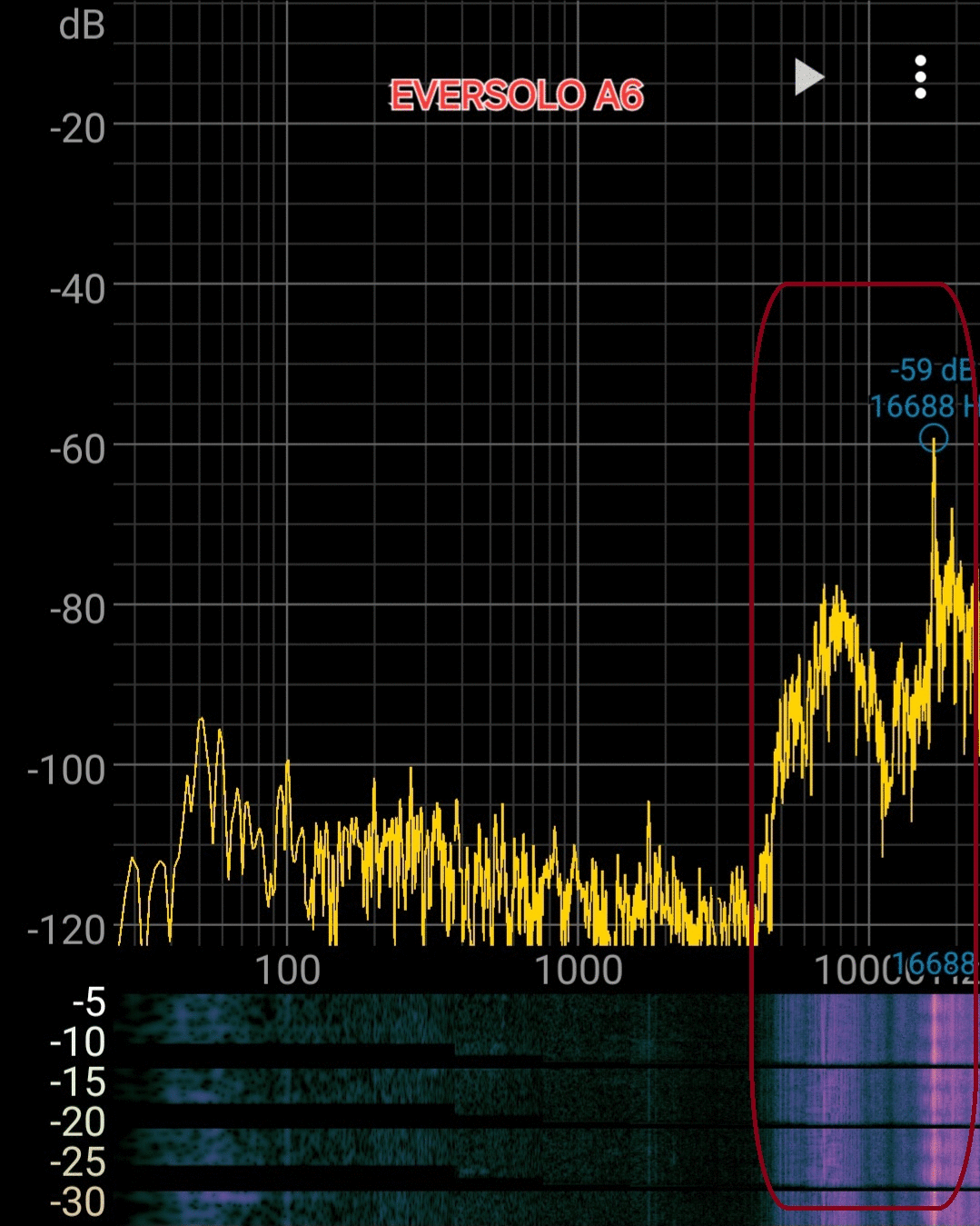

Ewidentnie jakieś zakłócania. Miałem to samo w Wiim Ultra.
Masz może jakieś oświetlenie led, zasilacze w pobliżu?
3 godziny temu, Neokrk napisał:
Niestety po podmianie na DMP A6 przez czincze - przy wybraniu Main Direct na wzmacniaczu pojawia sie syczenie (statyki) i to bardzo glosne, kiedy podepne HDMI z amplitunera do DMA A6 - ten halas staje sie cichszy ale wciąż slyszalny. Kiedy przelacze wzmaczniacz na Line In - nie ma takiego problemu. Problem jest tylko wtedy kiedy podpiety jest DMP A6 przez czincze i wlaczona wtyczka od A6 do pradu - nawet nie musi byc uruchomiony.
Obstawiam pętle masy. Ever ma zasilanie podpięte wtyczką trzybolcową. Poprzez pętle do systemu "wstrzykiwane" są zakłócenia sieciowe.
U mnie w torze audio wymiana Wiima Ultra na Eversolo powoduje to co widać na gifie w
Zaloguj się, aby zobaczyć treść (możliwe logowanie za pomocą ) komentarzu. Spektogram zdjęty podczas "ciszy" (pauzy) mikrofonem telefonu przy tweeterze kolumny. Apka Spectroid.
Spróbuj odłączyć przewód zasilania Evera przy urzadzeniu pozostawiając urządzenie w torze audio i sprawdź czy szumi.

Prośba o pomoc, kupiłem kable XLR tak jak dostalem sugestie na priv, i problem dalej jest taki sam - slychac buczenie jak przelacze na Main Direct na AS21000 ;( Wszystkie inne kable oczywiscie odpiete.
Czy cos mozna z tym zrobic czy moze jednak moj DMP A6 jest wadliwy?
Miałem dokładnie ten sam efekt w dacu Eversolo Z8 - to był jedyny dac który mi robił pętle masy w systemie. Mam teraz Aresa 12th też z 3 bolcowym zasilaniem i cisza w głośnikach.
Mało prawdopodobne by Ever był wadliwy. Trudno doradzać na odległość bez wglądu co i jak oraz z czym jest podłączone.
Co połączyłeś XLRami? "Main in" we wzmaku jest na RCA? Podłącz evera do AS2100 poprzez RCA (main in) z pominięciem pre ampli kina. Pokombinuj i opisz co z czym i jak łączyłeś oraz jakie efekty to dało. Możemy tylko gdybać niestety.
Z8 i Ever maja taki sam zasilacz. SMPS 😉 Może to jest problemem. Ja już nawet zastanawiałem się czy nie wymienić na LPSa w Everze.
