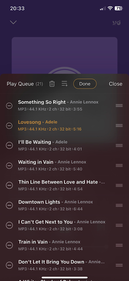

MarcK
Okazuje się ze można zmieniać kolejność odtwarzania w kolejce, tylko chyba nie można tego zapisać, bo playlista można sortować w wg 4 kryteriów

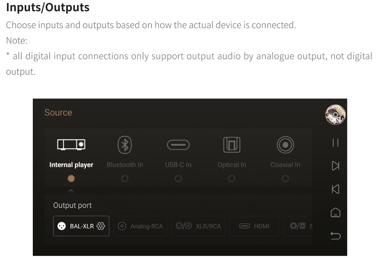

Hej,
można np. wejść do niego optykiem i wyjść (direct)?
Podłączyłem kompa pod IN (optyczny), a pod out mam głośniki i cisza... Sygnał wchodzi bo "wycieraczki" machają, ale w głośnikach cisza.... Oczywiście jak zapodam muzę z urządzenia to głośniki działają.
Coś robię nie tak, czy po prostu nie ma takiego przejścia w tym urządzeniu?
Wejdź do menu source, jak załączysz w nim źródło automatycznie pojawiają się tylko te wyjścia, które są w tym momencie możliwe. Ale zdaje się mnie, że nie da rady tak chyba... Chyba...
Także jako konwerter to słabo. Opisywany tu niedawno Fiio BTA30 Pro 2 to potrafi. A ta kobyla chyba nie. A mam oba...

W
Zaloguj się, aby zobaczyć treść (możliwe logowanie za pomocą ) wątku też się pojawia ta kwestia, jest o tym nawet w instrukcji streamera. Wejścia cyfrowe służą do podłączenia do wbudowanego DAC np telefonu, odtwarzacza CD, etc., i dalej wyjściami analogowymi RCA / XLR do wzmacniacza.
strona 16 instrukcji - oznaczone gwiazdką:
Zaloguj się, aby zobaczyć treść (możliwe logowanie za pomocą ) Edytowane przez mandek
1 godzinę temu, mandek napisał:
W
Dziękuję @mandek, a wątek który wskazałeś poczytam.
