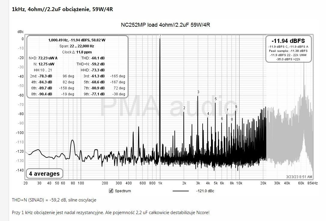

Zaloguj się, aby zobaczyć treść (możliwe logowanie za pomocą )  Nie trzeba reaktanyjnego obciążenia. Wystarczy rezystor 8 vs 4 Om. Hypex nCore NC250MP też jest podatny na wzbudzanie przy obciążeniu reaktancyjnym. Jeżeli w rezonansie pojawi się szum lub inne zakłócenie do tweeter to odczuje mimo, że na słuch pierwsze wrażenie będzie "nic się nie dzieje".

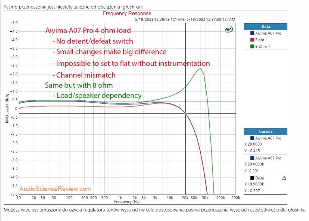

2 godziny temu, msankowski napisał:
Górka 2dB poza pasmem akustycznym.
To tylko kierunek do analiz.

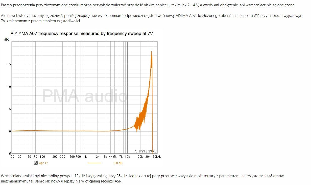

Zaloguj się, aby zobaczyć treść (możliwe logowanie za pomocą )  Chcesz więcej to znajdę 😉
Moduły które są we wzmacniaczach których ja używam w układzie aktywnym mają taką zbieżność charakterystyk na 4, 8 omach i bez obciążenia. Jak widać w porządnych konstrukcjach obciążenie nie wpływa na charakterystykę, wszystkie trzy charakterystyki się praktycznie pokrywają.
W każdej kategorii wzmacniaczy są konstrukcje mniej i bardziej udane, ale ich uchyby to rząd a może nawet dwa rzędy poniżej tego co potrafią zrobić ZG o akustyce już nie wspominając. To wyżej to moduł UcD400OEM firmy Hypex. Więcej znajdziesz w pdf-ach z danymi do modułu, czasem warto tam zajrzeć żeby się dowiedzieć np. dlaczego firma Genelec i kilka innych stosują klasę D w swoich chyba drogich i bardzo drogich wyrobach i głosów niezadowolenia jakoś masowo ze świata nie słychać.
Skąd taka opinia? Możesz podać źródło?

Zaloguj się, aby zobaczyć treść (możliwe logowanie za pomocą ) Edytowane przez Lech36
Zaloguj się, aby zobaczyć treść (możliwe logowanie za pomocą ) Edytowane przez MariuszZ.
2 minuty temu, MariuszZ. napisał:
To może być efekt bardzo głębokiego sprzężenia zwrotnego w modułach NC. Głębokie sprzężenie globalne wymaga wysokiego wzmocnienia w otwartej pętli, prosi się to o kłopoty w przypadku niedopracowania. Tak samo jest we wzmacniaczach innych klas niż D. Dlatego nie bardzo podobają mi się konstrukcje w których stosuje się bardzo głębokie sprzężenia globalne. Brak sprzężenia globalnego też nie wzbudza u mnie euforii. Wszystko powinno być wyważone, ale rozumiem konstruktorów którzy chcą się czymś wyróżnić, np. ekstremalnie niskimi THD i bardzo wysokim DF. Trzeba jednak zwrócić uwagę że takie żyłowanie parametrów może powodować niestabilności przy różnych obciążeniach a na etapie testów próbnych nie wszystkie układy obciążenia konstruktor jest w stanie przetestować, a później są niespodzianki. Jak zauważyłeś u mnie stosowane są starsze moduły Hypexa UcD. Jest to świadoma decyzja, nie sądzę żeby moduły UcD i nowe NC w odsłuchach czymś się różniły, chyba że te NC będą działać na granicy wzbudzenia. Nie jest to oczywiście cecha tylko klasy D, w innych klasach problemy są podobne.
