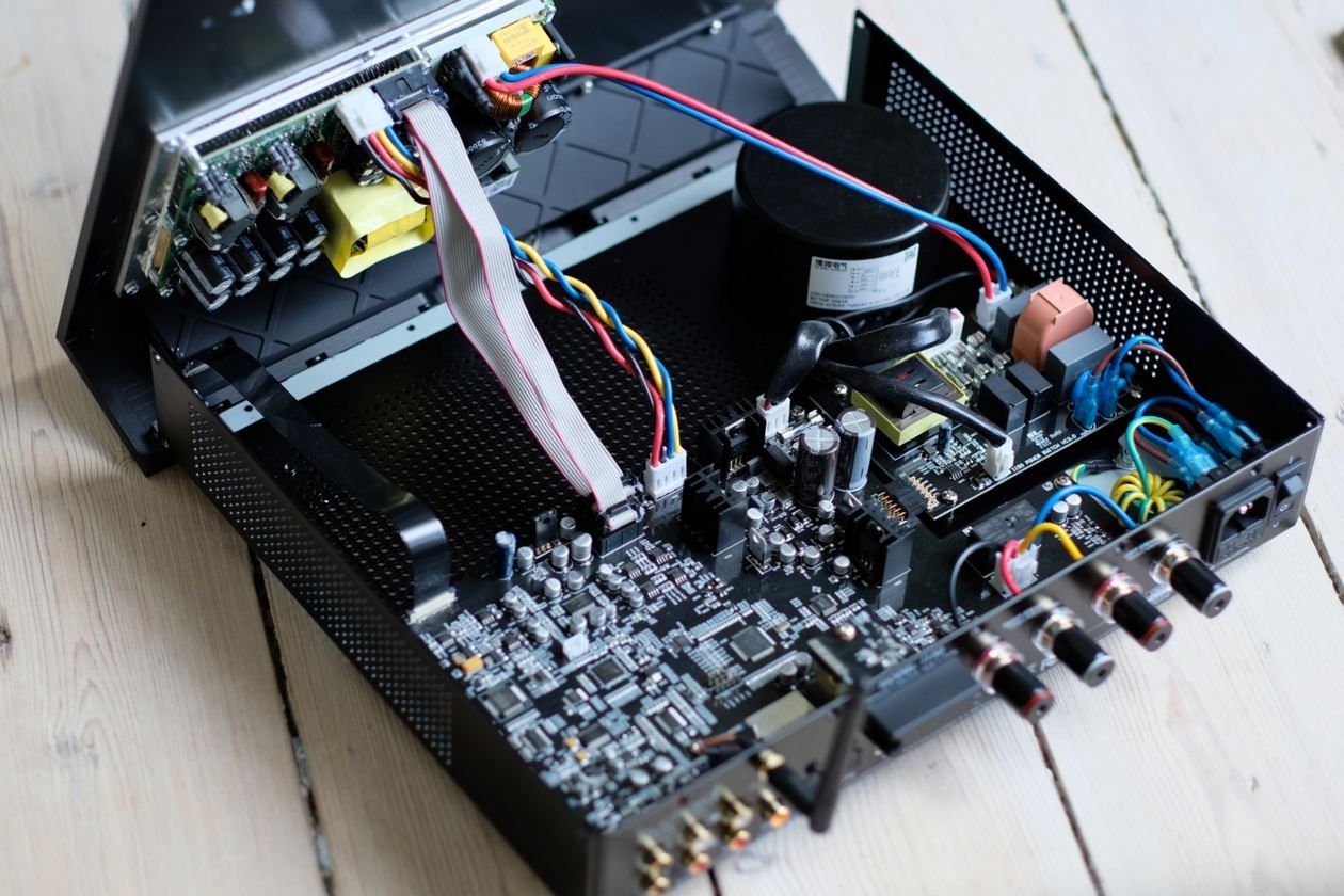

digital-vollverstaerker-buchardt-audio-i150-technik.thumb.jpg.b4418e78ef36549320dcdc9758819c07.jpg
Firma Buchardt też byłą tego świadoma, więc się przyłożyła i sekcja pre wydaje się naprawdę dopracowana!

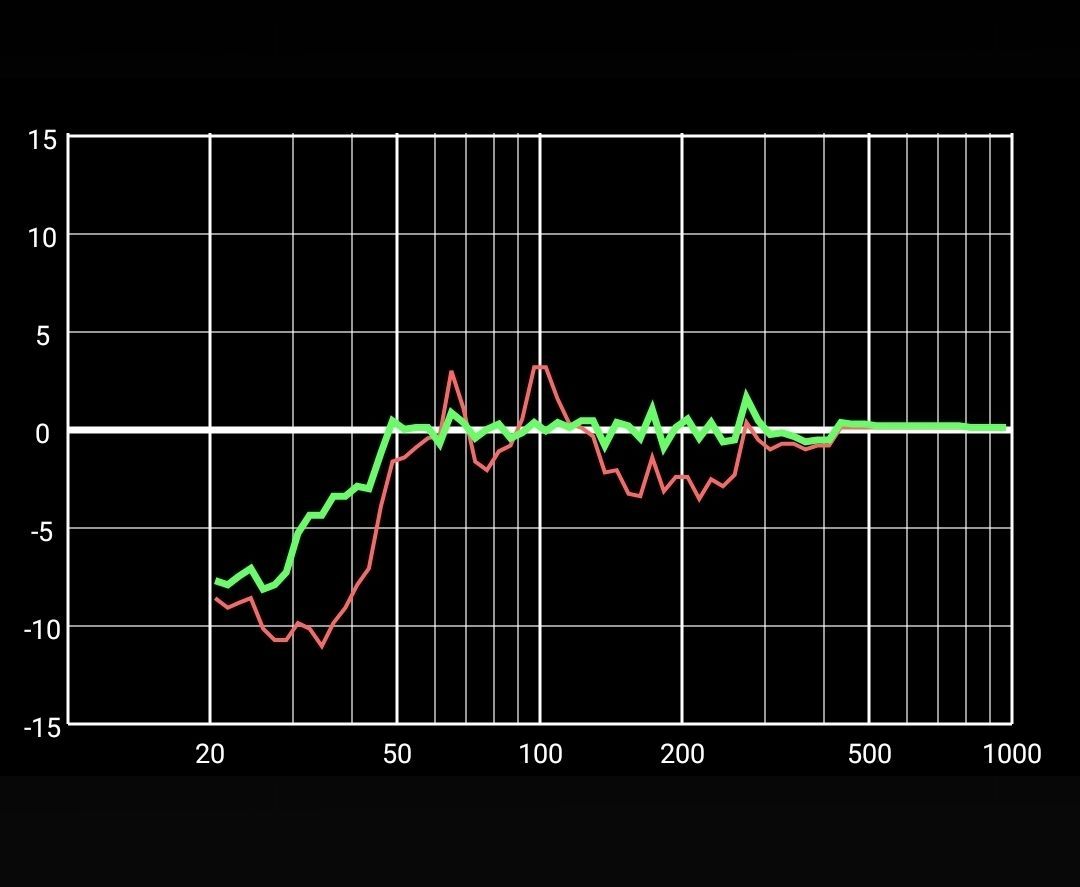

Buchardta wyposażono w bardzo ciekawy, własny system korekcji akustyki, do którego podchodziłem z niejakim sceptycyzmem, po doświadczeniach z wyglądającymi b. „profi” systemami Dirac i RoomPerfect, z ich kalibrowanym mikrofonami, rozbudowaną obsługą (Dirac) itp. Tu jest to dość śmieszne: po sparowaniu (niezbyt ładnej, ani intuicyjnej, ani responsywnej) aplikacji przez Bluetooth można dokonać kalibracji korzystając z... mikrofonu w iPhone. I tylko w nim, bo jak twierdzi firma, mikrofony powyżej którejś wersji telefonu są kalibrowane i dobrej jakości. Do Androida ma być dedykowany mikrofon. Kiedyś. (He, he...).
Pomiar jest b. zabawny: wzmacniacz wydaje z siebie wieloczęstotliwościowy, jednostajny szum, a obsługujący chodzi po pokoju i wykonuje ajfonem „ruchy malarskie” góra-dół, czy jak tam chce, by uchwycić możliwie dużo różnych punktów całego pokoju. A więc trochę jak w RP, tyle że bez ustawiania mikrofonu w przypadkowych punktach, ale przez machanie nim – i inaczej niż Dirac, który sugeruje punkty. Różnica polega na tym, że nie badamy osobno głównego „punktu odsłuchu”. Mierzący ma na to 30-60 sekund. Po 30 pojawia się już oferta zakończenia pomiaru, po 60 sam się kończy. Dalej podobnie jak w Dirac, system dokonuje obliczeń i pokazuje krzywą zmierzoną i skorygowaną (bez możliwości edycji, czy podstawianie „target curves”. I cóż – to działa! Równie dobrze jak RP czy Dirac, w zakresie likwidowania rezonansów i „dołków”. Nawet wykres pomiarowy okazał się b. podobny jak wcześniej zmierzony w Dirac (RP niczego nie pokazuje). Pomiar obejmuje chyba do 500 Hz (nie znalazłem w dokumentacji) i efekt bardzo mocno przypomina działanie RoomPerfect. Bas jest w pełni w ryzach, przez co jeszcze zyskuje przejrzystość i klarowność, barwa się nie zmienia (to mi się nie podobało w Dirac: dostawałem jakby nieco inne kolumny i nie byłem pewien, czy lepsze).
Powtórzenie pomiaru jest trywialnei szybkie, nie wymaga resetu ustawień i przy innym „machaniu” ajfonem daje czasem lekko inne wyniki, ale główne cechy pokoju pozostają takie same. Można tu więc sporo eksperymentować z optymalnymi miejscami pomiaru.
