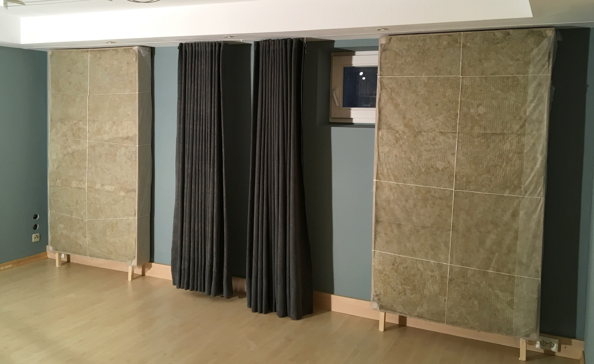

Te czasy powyzej 100Hz to wynik pokrycia CALEJ sciany frontowej (poza malym oknem) i czesciowo tylnej sciany masywnymi absorberami, ale tak schowanych za kotara, ze ich nie widac. A ponizej 100Hz to DBA sterowane przez DSP

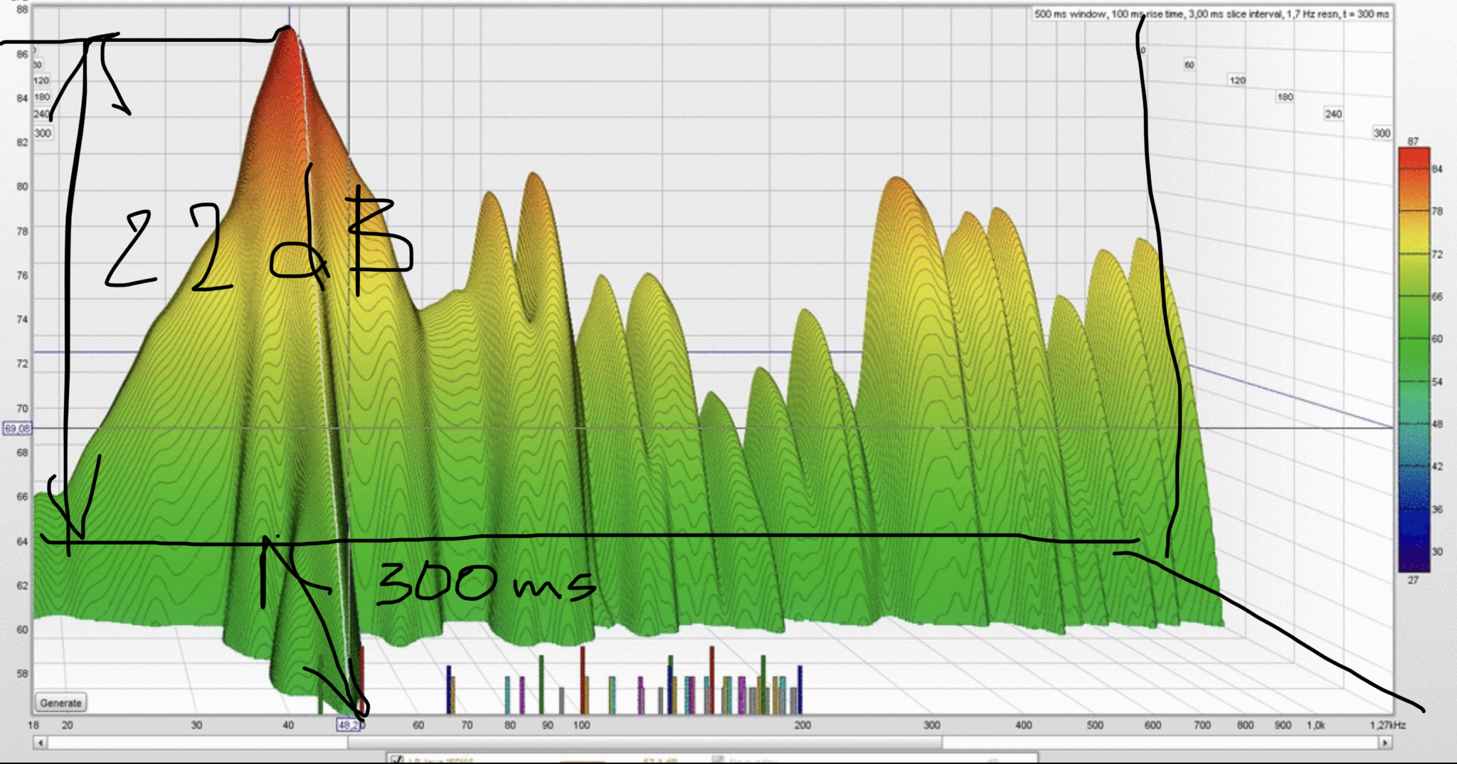

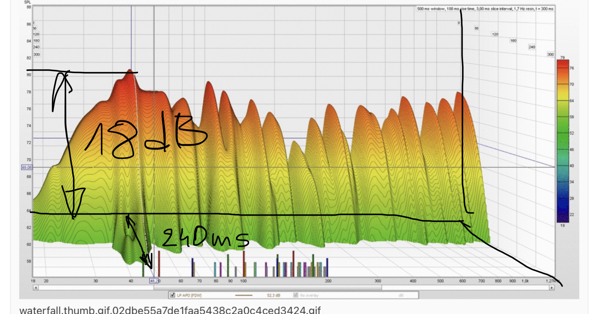

Gif obrazuje przed i po korekcji DSP. Trzeba patrzeć na "podłogę" żeby zrozumiec o czym Marcin napisał. Główny rezonans pomieszczenia jest na 50Hz. Pogłos zmniejsza się z ok 300ms do 230ms na tym "podlogowym" poziomie dB SPL. Oczywiście w innych zakresach będzie różnie ale obrazuje to zjawisko.
Zmniejszamy amplitudę rezonansu w wąskim zakresie f i tym samym spada czas pogłosu porównując do pomiaru sprzed korekty. Trochę to iluzoryczne jest i dotyczy głównie niskich f. Tak przynajmniej widać na obrazku.

Ladnie zrobione, ale…
Przed korekcja na obnizenie poglosu o 24dB (86-64) potrzebowales 300ms
Po korekcji na obnizenie poglosu o 18dB (82-64) potrzebowales 240ms
Czyli porownujemy czasy dla roznych wartosci spadku 22dB vs. 18dB
To jest porownywanie z
Obniz „podloge“ na drugim wykresie, tak by mozna bylo zobaczyc to samo obnizenie o 24db (a nie tylko 18dB)
Teraz ta „podloga“ to ok. 64dB

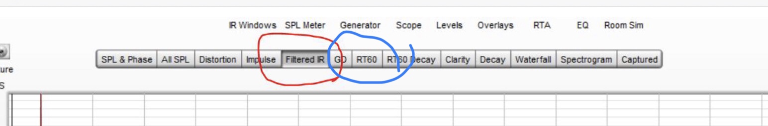

Byl bym bardzo „dzwieczny“, gdybys mogl przytoczyc te powyzsze dwa pomiary (z korekcja i bez) jako Filtered IR i jako RT60 (T20 i T30)
Thanks in advance

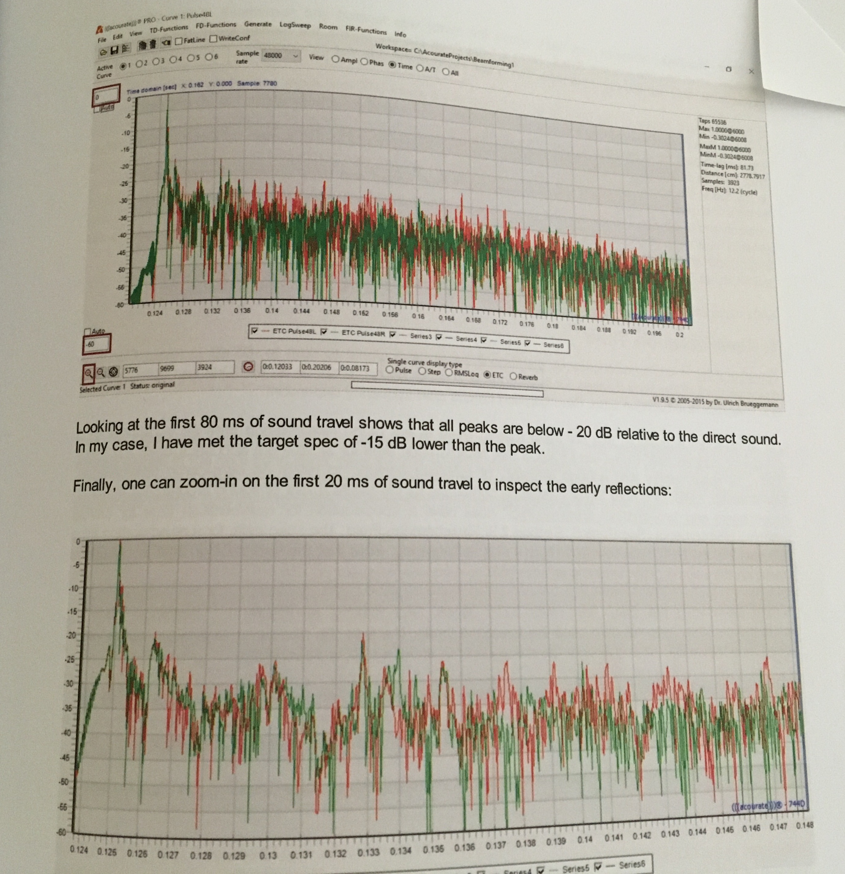

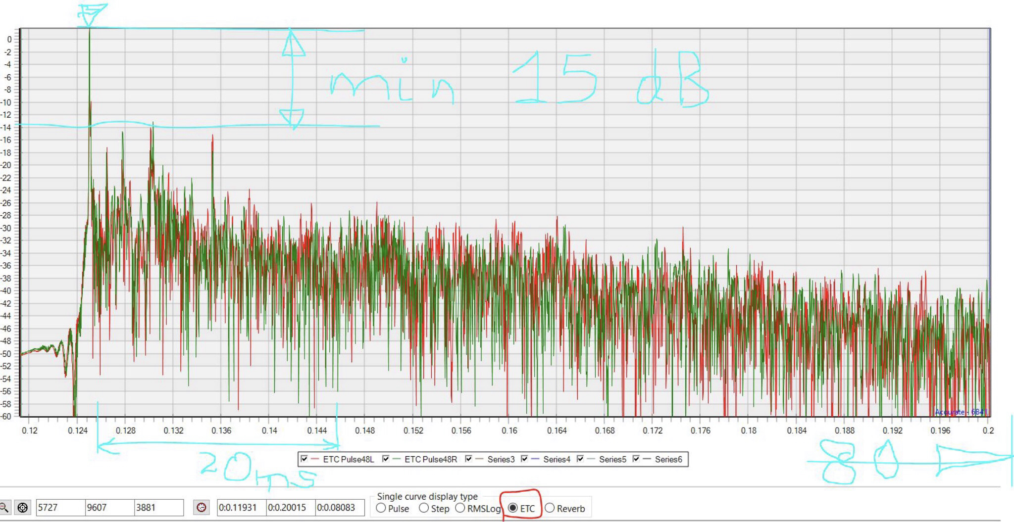

Tak, z tego co zrozumialem, de facto najwazniejsze sa pierwsze 20ms, dlatego je powyzej zaznaczylem.
Tutaj kilka detali na ten temat z ksiazki Mitcha Barnetta do mojego programu DSP -> Acourate
Tak wyglada moj pomiar w Acourate, ktory pokazalem wyzej w REW

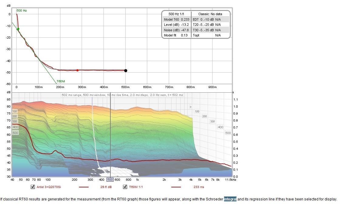

Ale powroce jeszcze do T30 i T20 widoczne w zakladce RT60. Mysle ze te dwa pomiary sa njprostsze do interpretacji i od razu wyliczaja czasy poglosu, ktore sa tematem tego watku.
Dlatego ciekawe by bylo, gdys jeszcze pokazal te wykresy z korekcja i bez
Tak to wyglada w REW

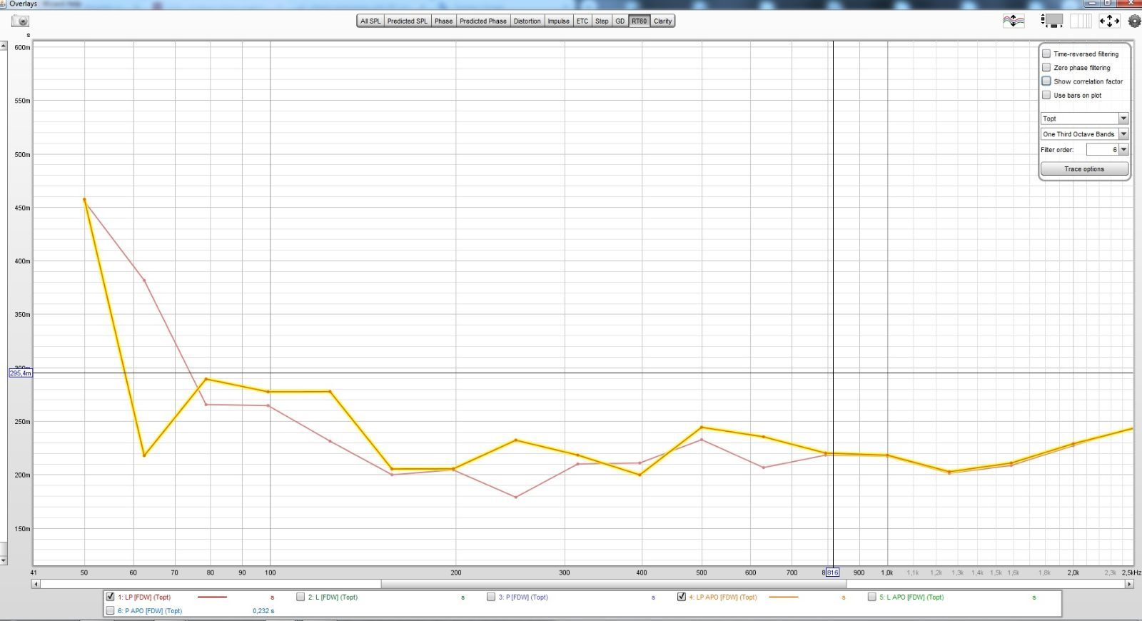

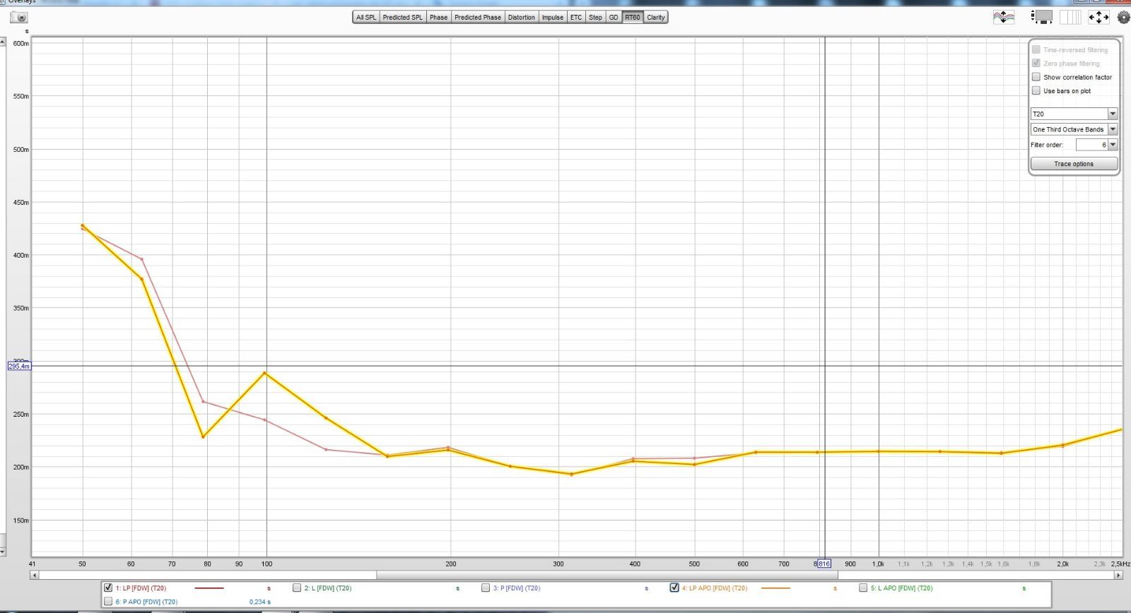

Nie bardzo rozumiem co masz na myśli. Jeżeli chodzi o pogłos (czas zaniku) to nie wiem jak powiązać "pierwsze odbicia" z tym czasem. Amplituda będzie mniejsza pierwszych odbić jeżeli czas pogłosu bedzie mniejszy ale nie mówi nam ta informacja "o ile" na jakiej częstotliwości. Trzeba analizować "całkę Schroedera". Poniżej zrzut z REW, gdzie widać linię T60M dla 500Hz będącą niejako linią zaniku wynikającą z całki Schroedera. W opisie programu po wpisaniu hasła "Schroeder integral" wszystko jest dokładnie opisane (dla chętnych). Najlepiej analizować wodospad z całego przemiatania i obserwować nachylenie linii zaniku (całki), która wskaże jaki czas pogłosu mamy dla danej f na poziomej osi (pogłos).

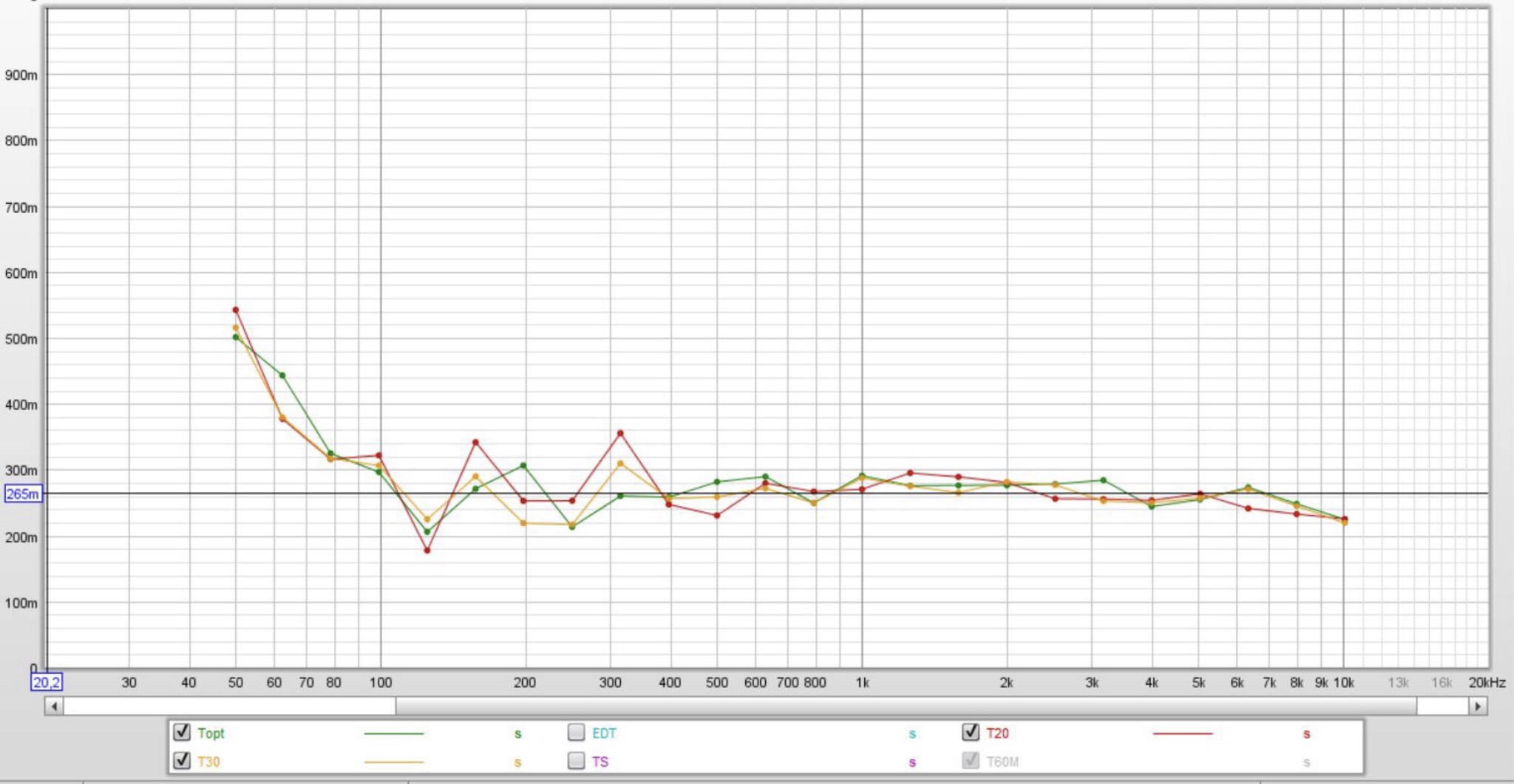

Wklejam dodatkowo porównanie z REW dla pomiaru bez i z DSP tj. T20 i Topt. Pogrubiony wykres to pomiar z DSP. Różnice głównie w zakresie małych częstotliwości i raczej niewielkie ale są 😉
Przeczytaj jeszcze raz pierwszy zalacznik, dlaczego pierwsze 20ms sa wazne. Oczywiscie nie ma korelacji 1:1, ale obydwa indykatory odnosza sie do stopnia absorbcji decydujacego zarowno po czasach poglosu, jak i poziomu wczesnych odbic.
Dzieki
Jesli spojrzymy na te 50Hz, czyli ten peak, ktory skorygowales przy uzyciu DSP i o ktorym pisalismy powyzej, to nie widzimy niemalze zadnej roznicy (obydwa 425ms)
Zmniejszyles amplitude rezonansu, ale czasy poglosu sie nie zmienily
Może nie być widać różnic dla 50Hz bo pogłos policzony i zobrazowany od 50Hz, dla pasma 1/3 oktawy czyli dokładność jest słaba w tym konkretnym punkcie co nie zmienia faktu, że zmiany poglosu są małe. Możliwe, że to co wynika z nachylenia całki Szredera może mieścić się w zakresie błędu pomiarowego. W REW można włączyć dla lepszego zobrazowania "krzywą zaniku" i wtedy te różnice pogłosu są jeszcze mniejsze ale są.
Zmiana amplitudy rezonansu pociąga za sobą zmianę czasu zaniku i to widać na wodospadzie. Nie ma co kopii kruszyć o takie drobnostki. To nie apteka i twierdzę, że nie tędy droga do zmiany czasu pogłosu czyli poprzez filtry DSP.  To niejako efekt uboczny korekcji i jest związany tylko ze zmianą amplitudy pików rezonansowych. T60 nie zmienia się ze względu na większą absorpcję energii z odbić tylko ze względu na mniejszą amplitudę sygnału pomiarowego co jest ekwiwalentem zmniejszenia energii odbić. Tam gdzie nie ingerujemy w amplitude filtrem nic nie korygując czas zaniku się nie zmienia.
