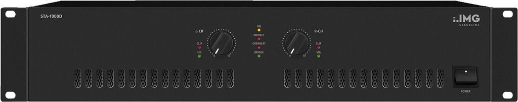

jbl,stara końcówka mocy,fajnie zbudowana
było już kilka razy,ale może nie wszyscy czytali...
ta jest na modułach Pascal,stosowanych także w sprzęcie domowym

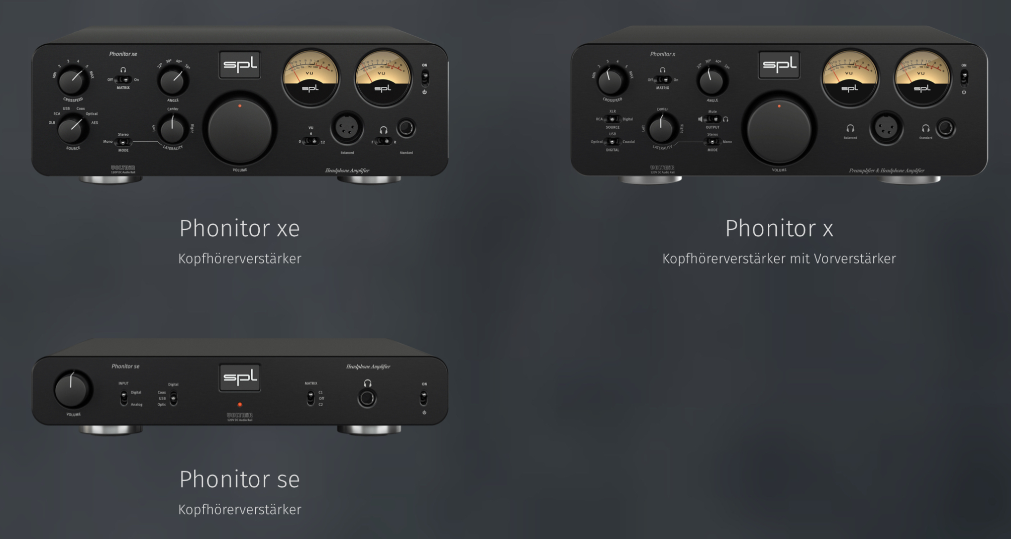

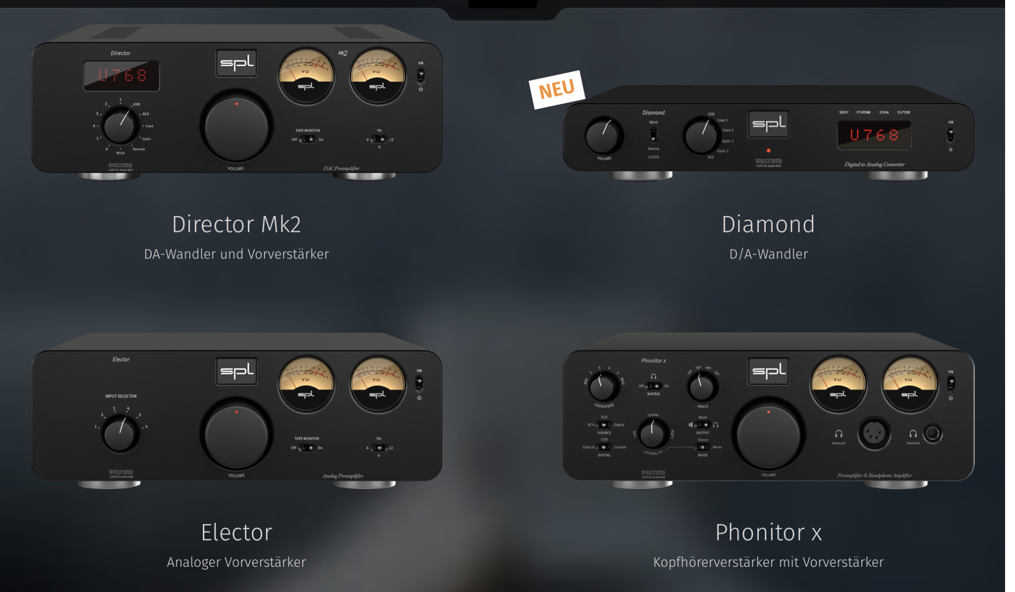

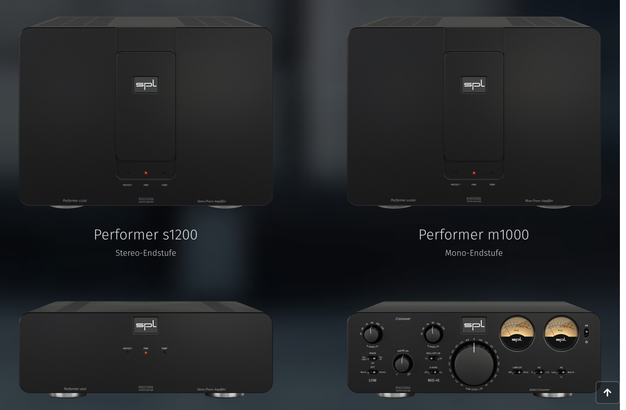

Apropos „optyki“
Nie znam produktu, ktory by mi sie optycznie lepiej podobal, niz te ponizsze pro

Dorzucmy jeszcze do rozwazan sprzet "estradowy".
Stylistycznie wg. mnie bardzo interesujaco.
Dzieki wbudowanemu,badz jako osobne urzadzenie DSP,mozna z dzwiekiem robic cuda.
Kolejny modul,to tylko przyklad.
Uwazam ze szafka rackowa w pokoju z takim sprzetem to super alternatywa dla systemow hifi,tyle ze od strony technicznej,to co sygnalizowal kolega yayacek,moze byc klopotliwe.
