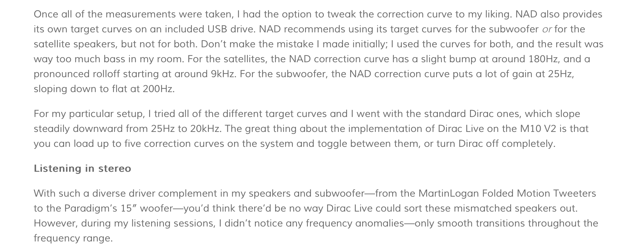

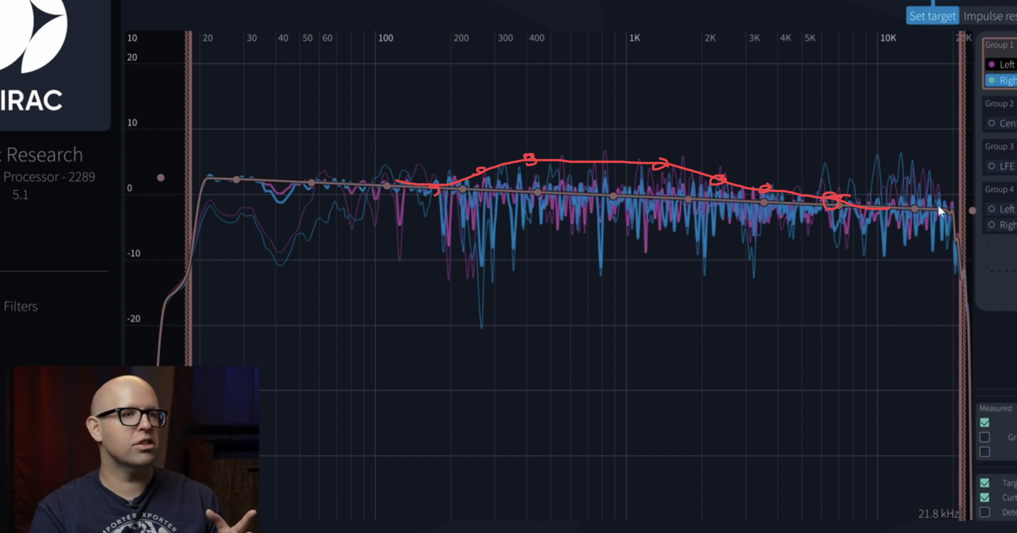

Nie posiadam ani jednego, ani drugiego, ale nie lubie okreslen typu: „dociazone“ brzmienie. Ja kojarze „dociazone, geste“ z podbitym/uwypuklonym, „lagodne“ z bardziej wyciszonym zakresem. A zaleta i miedzy innymi sensem uzycia takich genialnych ustrojstw jak Arcam, NAD, Lyngdorf i podobne, z zabudowanym DSP, jest nie tylko korekcja akustyki pomieszczenia, ale takze mozliwosc dopasowania „dociazenia“ brzmienia calego systemu do wlasnych preferencji. A to „dociazenie“ zalezy nie tylko od wzmacniacza, ale przede wszystkim od uzytych zestawow glosnikowych. Niestety, malo kto jest swiadomy tego i robi z tej funkcji uzytek.
Na chlopski rozum
Pozostanmy przy DIRAC.
Obojetnie czy wezniecie Arcama, czy NADa, najprawdopodobniej „gotowcem“ docelowego przebiegu charakterystyki zaoferowany przez DIRAC jest prosta linia z okreslonym spadkiem.
Moim zdaniem absolutnie nudny (i dlatego wiele osob „krytykuje“ takie korygowane systemy).
Ale…
Jesli lubie np. „dociazona“ srednice, to odpowiednio dopasowuje docelowy przebieg charakterystyki obnizajac skraje albo podbijajac srednice
A jesli lubie „dociazone“ skraje, to obnizam srednice.
Itd.
Czyli to JA DECYDUJE️ o tym, co ma byc dociazone i jak ma brzmiec, bo to ja wiem, co mi sie podoba.
I moge wyprobowac setki roznych przebiegow, az znajde taki, ktory trafi moj gust i ktorego „dociazenie“ mnie zadawala.
Malo tego, moge zaprogramowac kilka roznych, przelanczac miedzy nimi (w Arcamie 3 do wyboru, a w NAD nie wiem ile)

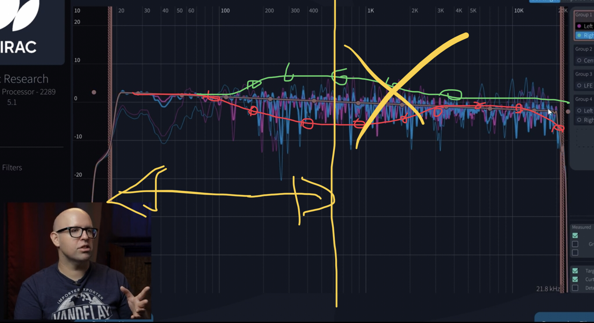

Brawo, dobrze uwazales
DIRAC jest dostepny w takich ustrojstwach w 3 roznych wariantach
1. darmowy - korekcja tylko do 500Hz
Czyli, jesli chcieli bysmy osiagnac cos takiego jak ponizej, to niestety ta wersja najprawdopodobniej niewystarczy
2. platne rozszerzenie do calego zakresu
3. platne rozszerzenie implementacje bass management/multi-sub
Czyli warto sie zastanowic, co sie chce osiagnac i co jest zawarte w cenie wzmacniacza.

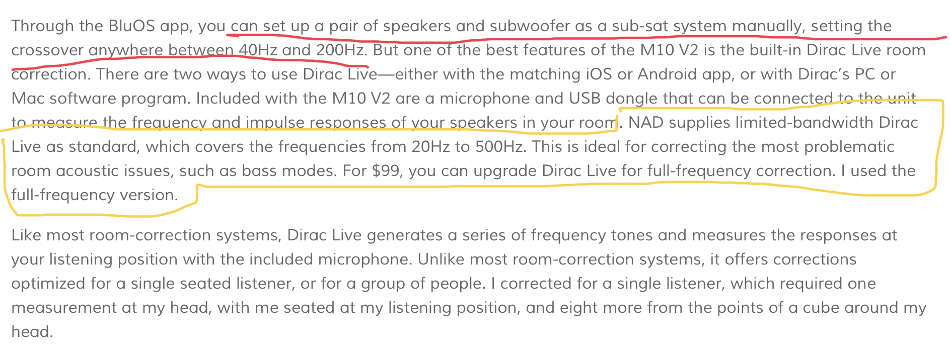

Narazie jestem za Nad ponieważ cena jest o 1.5 tysiąca niższa plus dirac live który za dopłatą 100 dolarów posiadamy full pakiet. Myślę że w arcam jeśli jest opcja full to za 350 dolarów. Różnica jest spora.
Mysle ze jest w cenie, ale sprawdz
Co do ceny sa30 pole do nego tez jest spore
Napisałem maila do arcam polska zobaczę może opowiedzą.
Wysłane z mojego 21081111RG przy użyciu Tapatalka
W Arcamie podoba mi sie, ze ma odbiornik AirPlay (jesli sie uzywa jablkowe nadajniki), ale..
NAD ma
- BT AptX, ktore tez wystarczy
- ma dobre sterowanie Sub/Sat (filtry do satelitow)
- lepsze obsluge/display
Tutaj ciekawy test NADa

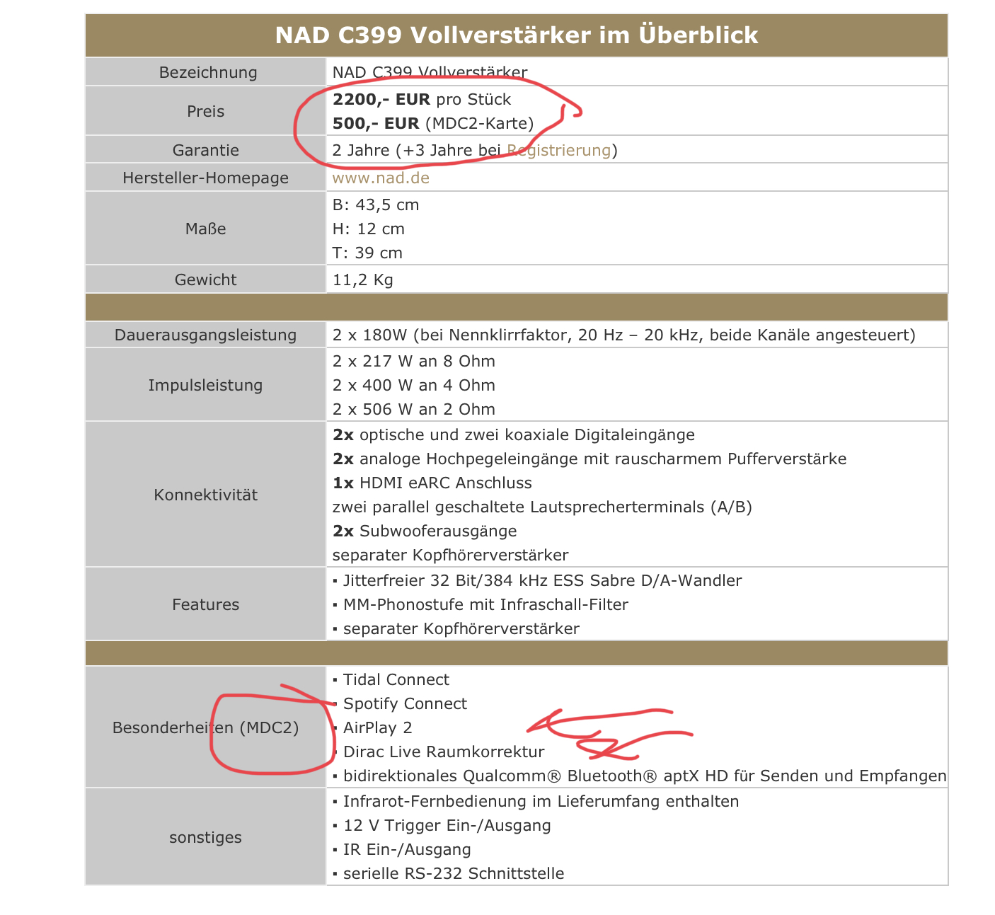

Czy to cos nowego?
Czy to cos nowego?
Ciekawa opcja z tym modułem sam wzmacniacz wygląda super ciekawe jak gra.
Tak jak NAD M10v2
