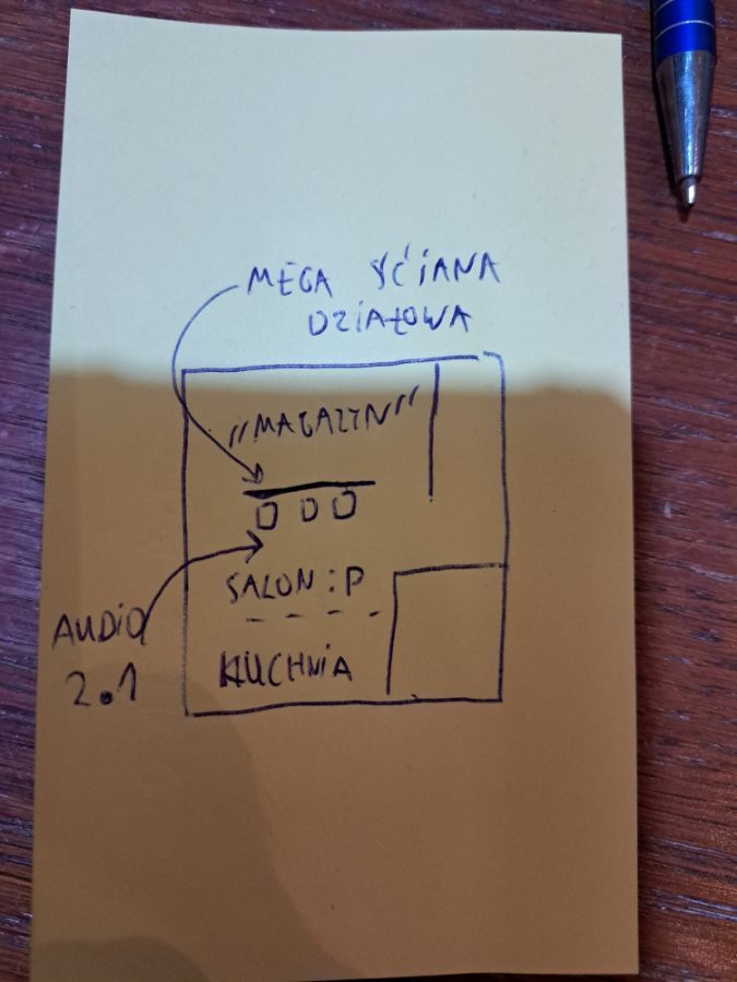

Proszę bardzo. Załączam rysunek techniczny 😛
A także moje wieloletnie rozwiązanie na kiepskie warunki akustyczne
No bardzo nieciekawie. Ja bym chyba próbował na inną ścianę ustawić sprzęt, jak jest możliwość. Jak nie ma to tak jak Ty, sub.

Dokładnie. Dlatego też myślę, szkoda pieniędzy na kolumny podłogowe - monitory + sub i prawie na jedno wyjdzie. Te spendory szczególnie mi wpasowały, bo mają głównie dostarczać fenomenalną średnicę + niemęczące wysokie. Niestety na inną ścianę nie ma szans - za mało przestrzeni.
Nawet sobie nie zdajesz sprawy ile się musiałem nawalczyć, by wytłumaczyć na forum ludziom, że biorąc pod uwagę moje pomieszczenie ja wiem co robię (pod różnymi względami, włacznie z tym, że muszę ciąć wysoki bas bo mi w pomieszczeniu znika niski).
Jedyna zaleta dużych frontówek u mnie do więcej głośników i słychać jak dźwięk fruwa z jednego miejsca w drugie (lubię to, szczegółnie w kinie). Oraz większy szacunek kolegów 😛

Ale suba ucinasz na max 80hz, a bas jest do 250
A ten kapiący szybki to jest w okolicach 100+ myślę

Tak, ale basu słyszalnego mam dużo więc go obcinam i korektoruje, natomiast basu niskiego/ledwo słyszalnego mam mało. Jak miałem keidyś tego suba w rogu to było mnóstwo (zresztą to potężny sub - paradigm 1200 ps). Jeśli dziwisz się czemu jest ustawiony tyłem do przoedu, to dlatego że tak brzmi lepiej w moim pomieszczeniu, bo basrefleksy wypluwają podmuchy basowe, które się odbijaja od barowej (połowicznej wysokości) ściany przedziałowej dla kuchni i tak działa to lepiej niż jak bas znika za ścianką działową o którą sub jest oparty
Możnaby pomyśleć że po prostu lubisz dudniący bas. No nic zobaczymy. Może wpadnę kiedyś i zmierzymy co tam się dzieje u Ciebie.
PS na odbiór średnicy bardzo duży wpływ mają pozostałe pasma.

Mówisz jak to jest u barona? Hmm wygląda na węższe rozstawienie.
No to nie powinno być problemu.
Zacytowałeś post z wklejony moim filmikiem. Myślałem że o tym mówisz. Jeśli chodzi o autora tematu, tak, wygląda na dosyć wąsko ustawione.

Autor ma trójką równoramienny. Między kolumnami 120cm, od kolumny do głowy 180cm. Mogę 120 cm rozsunąć do 160, ale brzmi to dużo gorzej.
Jest też opcja, że brak ścian działa jak idealne pułapki basowe.
Autor, widzę że Ty biegły w takich tematach. Nie myślałeś żeby umika kupić i zmierzyć?
Miałem umika i coś tam mierzyłem, ale nic  z tego nie wyszło. Przestawiałem w miarę możliwości te kolumny (różne) na wszystkie sposoby i to dość beznadziejne. Małe kolumny z basrefleksem z tyłu na standzie - bas i bez suba ok do muzyki gdzie nie trzeba go dużo. Podłogówki z basrefleksem gorzej, a moje obecje  zbasrefleksem z dołu to już wogóle nic.
Więcej interesującej zabawy było z subem. Ostatecznie ustawiłem tył przodem tak by 3 bas refleksy były skierowane do mnie. Z tego co rozumiem podmuch basowe się odbijaja od ścianki przedziałowej kuchni i trafiają do mojego ucha. Sub jest ścięty jak się tylko da na niskie częstotliwości (50 HZ)  i tak muszę podbijać w equ niski bas z średni wycinać (i ponownie wyższy wchodzący w średnicę podbijać) ... w tamecie z umika zanim kupiłem, jeden forumowicz mi tłumaczył jak źle robię i nie wiem, że źle robię, chociaż nie słuchał mojego pomieszczenia 🙂 Umik nic nie zmienił. Na moje wybory ma spory wpływ to, żę słucham bardzo różnej muzy oraz kina.

Jeśi masz na myśli, żę bas się chowa za ścianą i już z niej nie ucieka to masz 100% a nawet 200% rację - im bliżej krańca ściany tym bas bardziej znika (dosłownie). Zapomniałęm jeszcze dodać, że pomieszczenia ma 3.5m wysokości - ostatnio dorobiłem sobie antresolę, ale chyba nie ma różnicy w odsłuchu.
