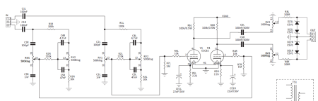

Nie jest włączony równolegle. Tu wystarczyło badać układ dla wartości od 100omów do kilku komów i odpowiednio dobierając kondensator. Dla wartości jak na schemacie po wywaleniu 100 omów i pozostawieniu kondensatora powinno być jak na symulacji Przemka.
22 godziny temu, przemak napisał:
W każdej gałęzi z kondensatorem powinny być oporniki
Tak były zawsze w gałęzi regulowane oporniki.
Chciałbym teraz wykonać klasyczna regulację barwy pomiędzy regulatorem głośności, a przedwzmacniaczem.
Czy poniższe propozycje (bez stopnia wzmocnienia) mogę skopiować jeden do jeden do mojego wzmacniacza? Któryś polecacie szczególnie, a może jeszcze jakieś inne proste propozycje?
Możesz oba. Oba spowodują spadek wzmocnienia o ok 20dB (w stosunku do tego co teraz jest), jeżeli to jest OK, to spoko. Lepszy jest oczywiście Baxandall czyli pierwszy układ, w sprzężeniu (pierwszej triody). Jeżeli to jest sterowane z jakiegoś urządzenia półprzewodnikowego, to wtórnik na wejściu nie będzie potrzebny.

Equalizer AVT działa prawidłowo niestety wprowadza bardzo duże szumy i przydźwięk sieciowy, więc odpada.
Zastosowanie samego filtru Jamesa dało bardzo wyraźną regulację wysokich tonów, natomiast bas jest mocno stłumiony i regulowany w niewielkim zakresie, więc też odpada.
Miliony takich korektorów działają na całym świecie, więc coś nie tak z wykonaniem raczej 😉
Masy i połączenia raczej są problemem.
nagrywamy.com
48 minut temu, Kubic napisał:
Bez przesady 😉 potrafię zlutować kilka oporników i kondensatorów na płytce drukowanej. 🙂
Zauważyłem, że jak poziom sygnału jest wyższy (CD vs telefon) to wysokie tony bardzo szumią gdy są maksymalnie podkręcone.
Dodał, że korektor barwy podłączyłem bezpośrednio przed potencjometrem głośności.
Coś się chyba wzbudza. Miliony takich układów na świecie, kleopatra nie cierpi na brak dołu, wręcz przeciwnie 😉
