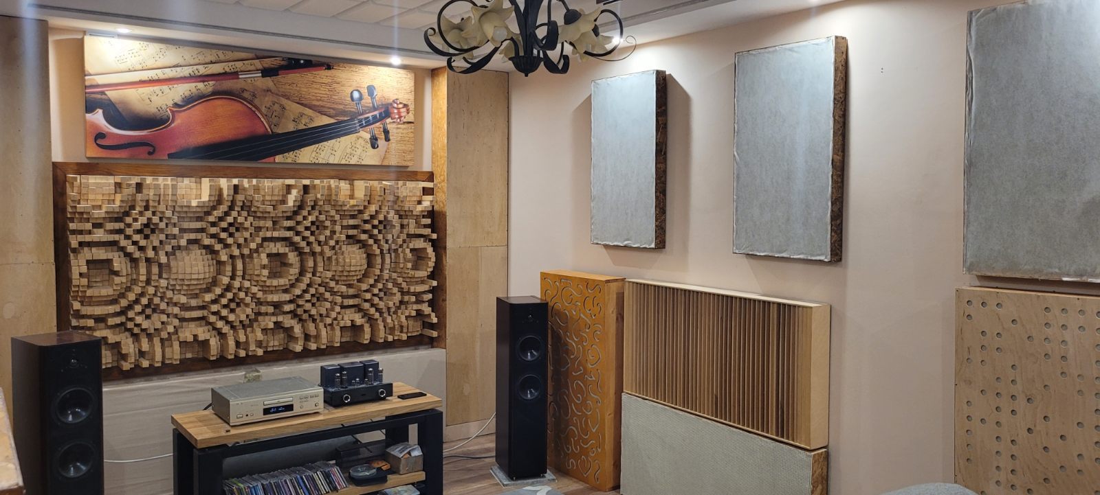

Cześć, przy takim systemie i akustyce szkoda to rujnować kiepskim DACiem z taniego streamera 🙂 Rozważyłbym droższego WiiMa Pro Plus lub WiiMa Mini i oddzielnego DACa, jak np. Topping E30
