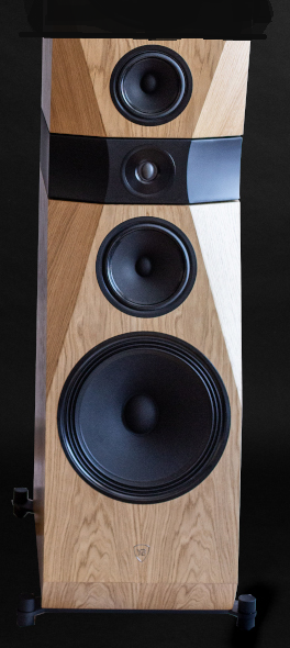

SF Lilium 250tysi
43527-sonus_faber_lilium_audiocompl_lab3.thumb.jpg.0a8da94799826190b3df9d62b9ec66ab.jpg
Rozumiem, że to tylko przykład opcji z drugiej strony barykady. OK.

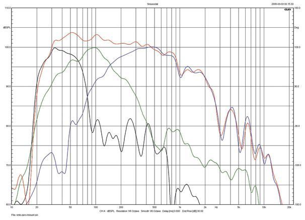

Sb42:
Jak czytam coś takiego to od razu przypomina mi się "naleśnikowy bas" z Adam-ów
"Zespół stożka wykorzystuje sztywny stożek 15 ", który składa się z twardego papieru pokrytego plastrem miodu i tkanej kanapki z włókna szklanego"
No nie będzie szybko tylko zwalniająco…
