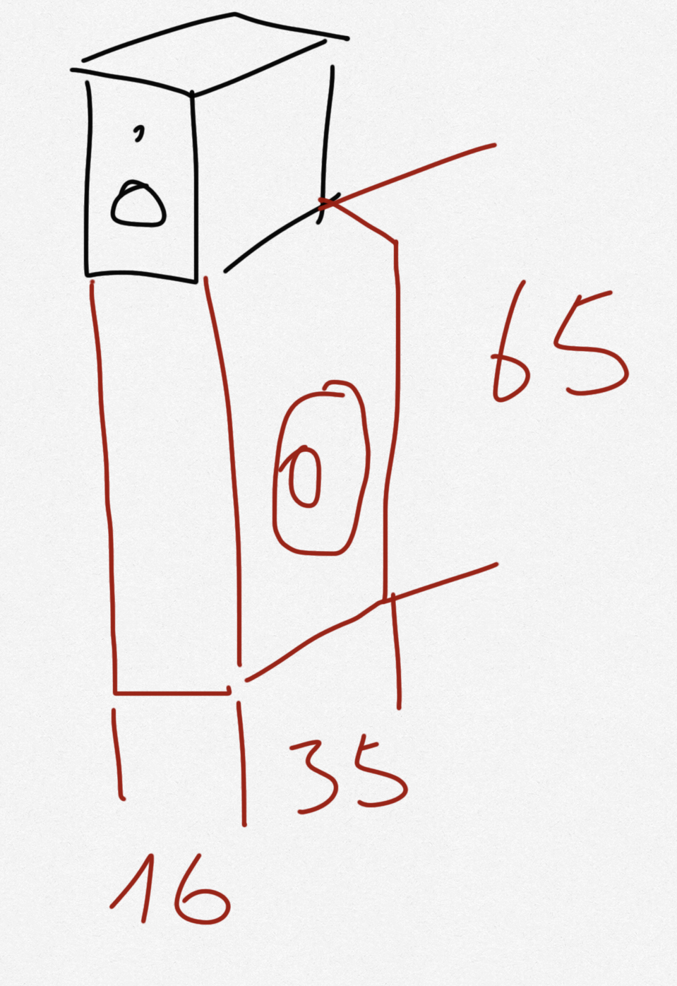

Zastanowił bym się nad głośnikami wykonanymi na zamówienie w postaci "podstaw subbasowych" do istniejących podstawkowców. Dobre głośniki basowe przeznaczone do obudowy zamkniętej z własnymi wzmacniaczami i filtrami dolnoprzepustowy mi powinny załatwić sprawę. Finalnie powstaną podłogowe kolumny modułowe o półaktywnej budowie. Dobry pomysł? I nie trzeba będzie rezygnować z kolumn, które
Bardzo dobry pomysł !
Zmajstrowanie takich aktywnych "subbasowych podstaw" to żadna sztuka.

Monitory maja wymiary 18x31x26
Na wielkie podstawy typu 50l nie znajde miejsca

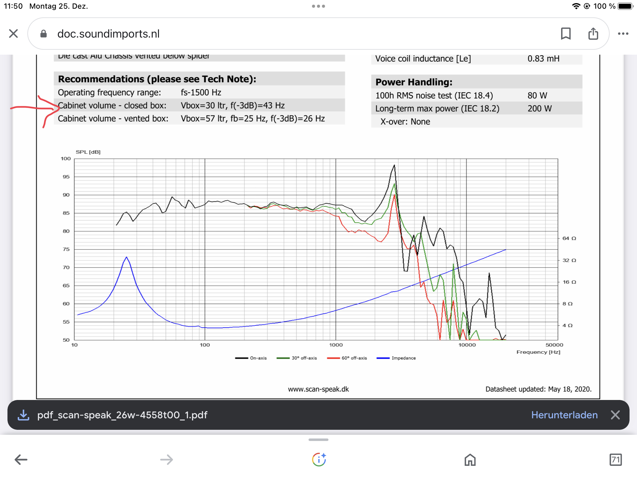

Nie trzeba 50l
Wystarczy 30l
Topowy ScanSpeak 12“ kosztuje okolo 320€
Obudowa zamknieta 30 litrow
Pasuje pod monitory
A do tego gotowe moduly subwooferowe

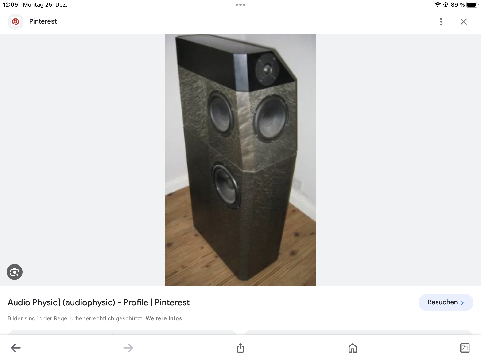

I nie bedzie przeszkadzac ze bas na bocznej sciance? Wiem ze bas nie jest kierunkowy ale niektorzy krytukuje pomysl woofera na boku
Zdecydowanie nie.
Znajdziesz wiele topwych zestawow z taka konstrukcja.
Przyklad Audio Physics
A te, ktore ci proponowalem, ze wzgledu na DSP i jakosc przetwornika, bija je bez problemu
