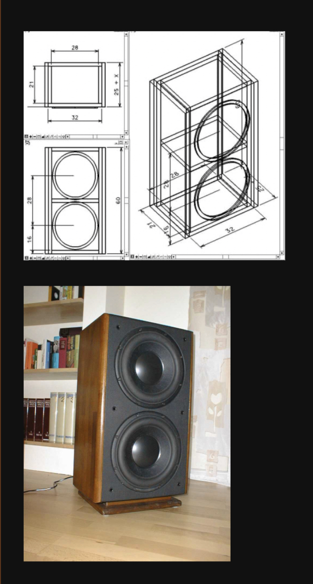

Tu masz (znakomitą) gotową opcję z modułem basowym pod monitorem. Dzięki specjalnej konstrukcji wielkość skrzyni dla basu jest zmniejszona o połowę, czyli wyobraź sobie, że "podstawka" pod monitor jest 2 x większa.

Jaka przewage maja moduly pod monitorami względem klasycznych subow? To droższe rozwiazanie bo trzeba budowac pod wymiar itd

Żadną.
Dwie przewagi.
1. nie zajmuja dodatkowego miejsca (zastepuja podstawki)
2. sa lokalizowane z tego samego miejsca co monitory
Ale nie jest drozsze. Skrzynki pod wymiar kosztuja tyle samo
Ale bardziej korzystne jest niezalezne ustawienie (w akustycznie korzystnym miejscu).
Ja bym budowal pasujace do monitorow, bo takie tez mozesz postawic osobno.
