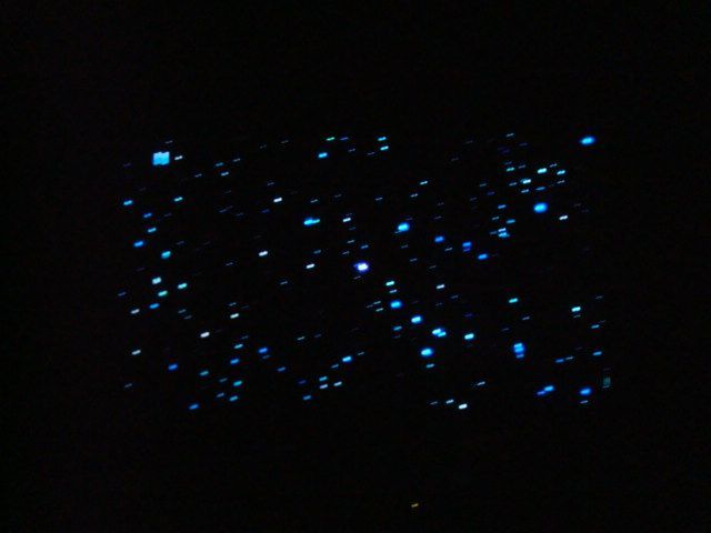

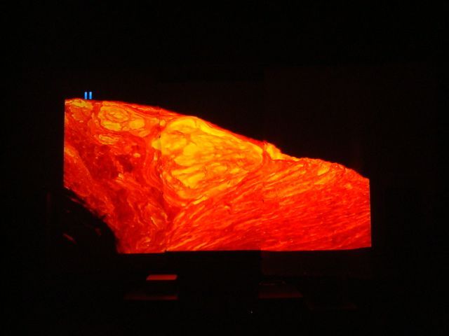

W projektorach bardziej robotę robi HDR niż rozdzielczość. Moim zdaniem 🙂
Sam SRDX daje już świetną jakoś obrazu .
Jeżeli nie masz warunków , aby zrobić zaciemnienie okolic ekranu , to bym odpuścił
