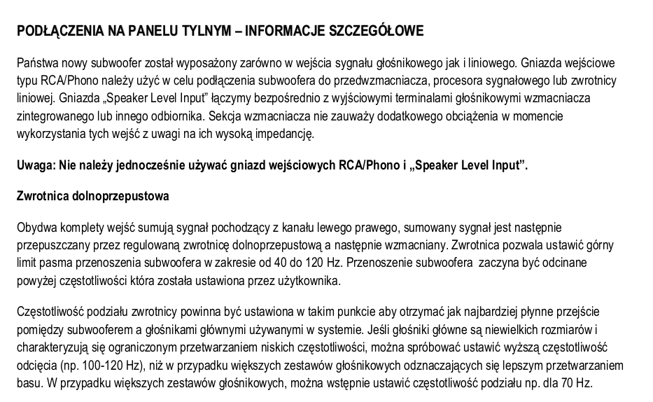

16 godzin temu, Misio38 napisał:
Nie dramatyzuję. Po prostu byłem przekonany, że przez każdy sub można przepuścić sygnał na kolumny i zrobić odcięcie
Hmm,u mnie pisze,że:
Czy to znaczy,że jak podłączyć do hi-level in to sub odcina doł kolumn zgodnie z ustawieniem zwrotnicy w subie?
Musze to sprawdzić.
Nie używałem tego typu połączenia z uwagi na dwie pary kolumn.
Nie, z tego opisu to nie wynika.
Malo tego, jest to malo prawdopodobne, bo na drodze pasywnej jest taki plynnie-zmienny filtr gornoprzepustowy dla kolumn nie latwy do zrealizowania.
No tak myślę,bo kiedyś na próbę miałem tak przez parę dni,ale sprawdzę,to nic nie kosztuje.
na razie sub podłączony mam za pre po rca.
W takim razie po co jest high level out?
Pic na wodę fotomontaż?

w takim razie po co jest high level out
Dla ulatwienia okablowania
Nie musisz wtykac dwoch kabli do jednego gniazda (wzmacniacza)
