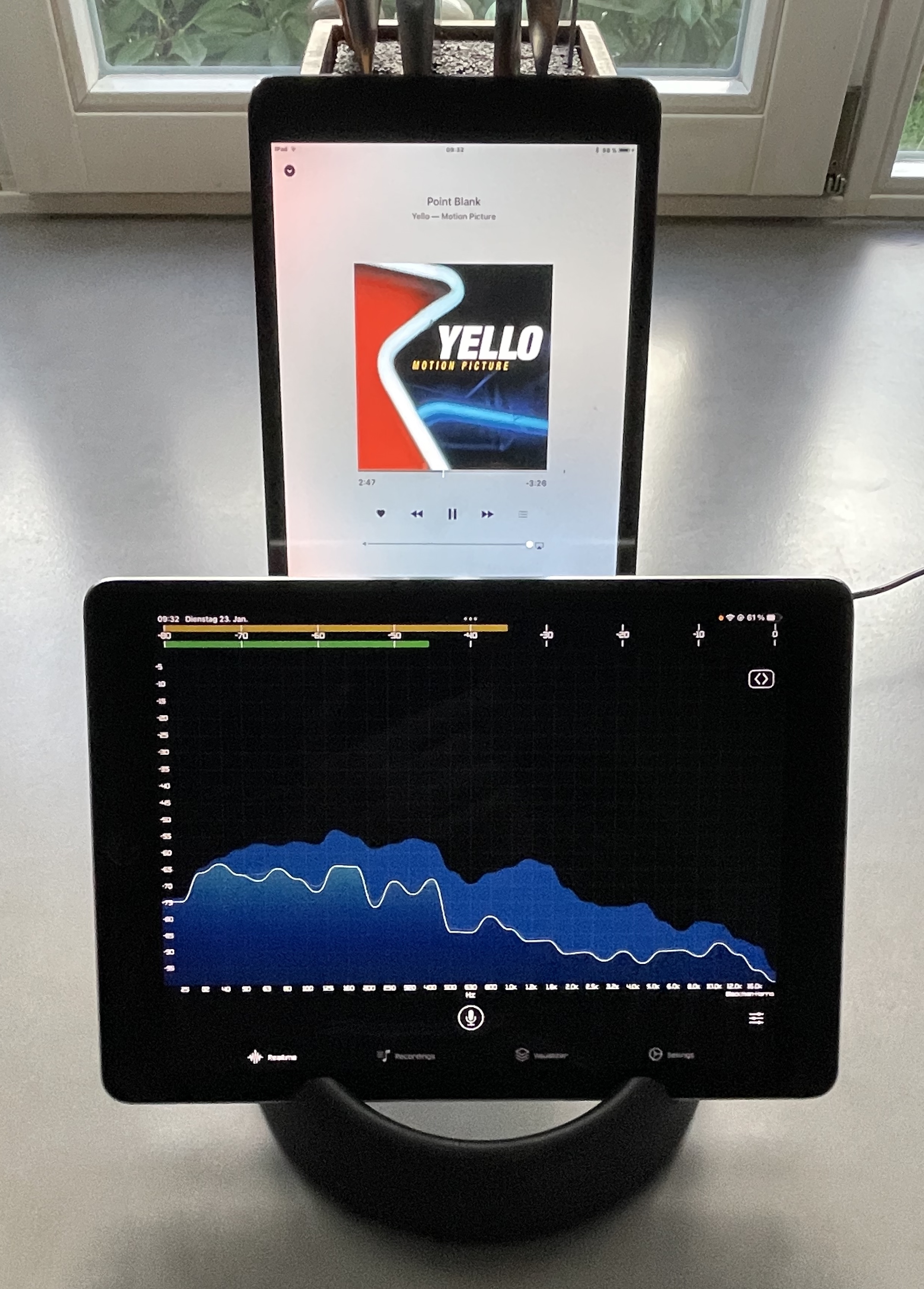

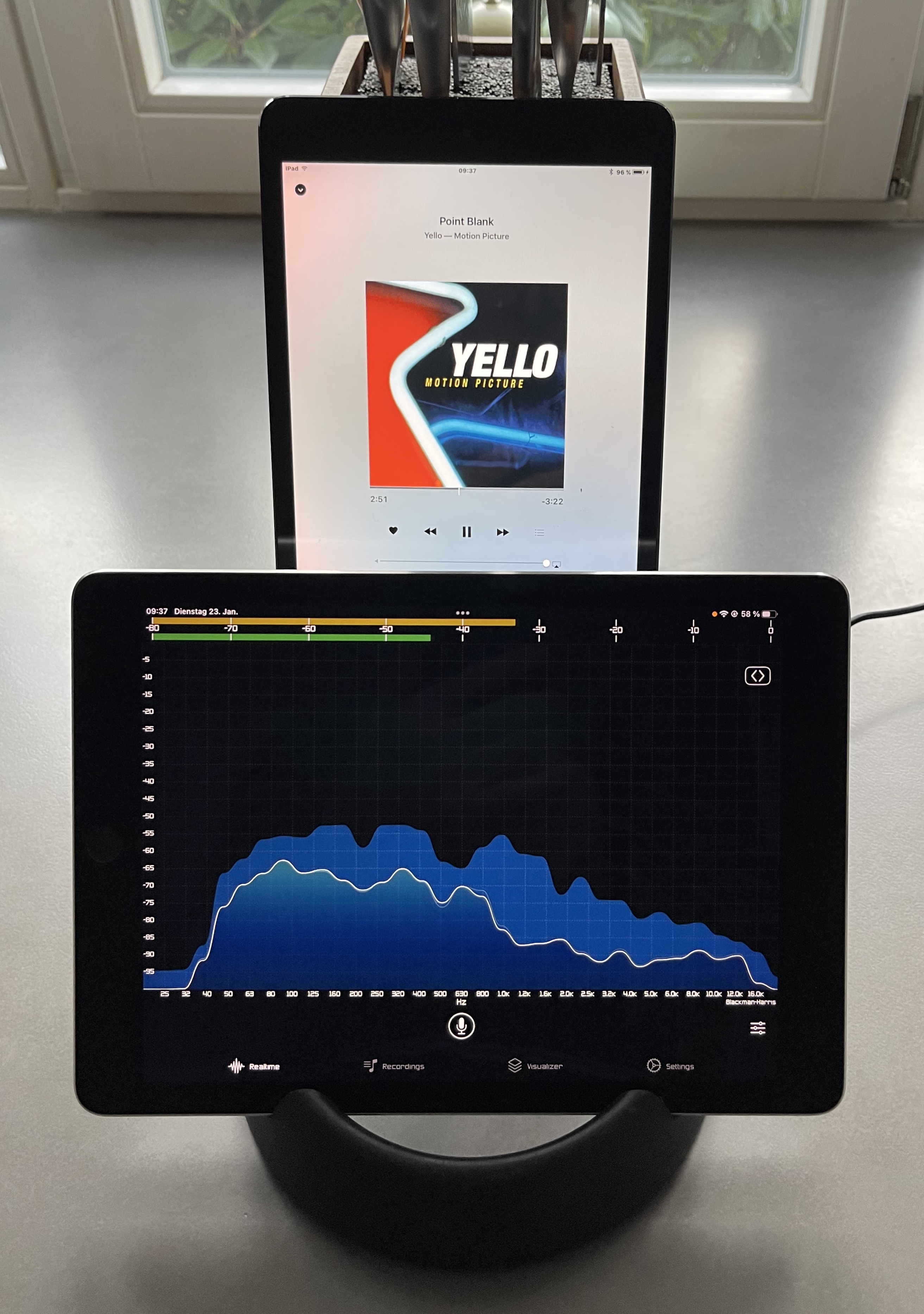

1. Zaczynamy od muzyki elektronicznej z „pelnopasmowym“ spektrum -> Yello
Subwoofer jest wlaczony

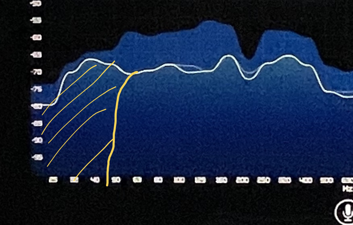

Sprektrum siega ponizej 32Hz (to jest to, co moj subwooferek jest w stanie odtworzyc).
Na wiekszych powaznych systemach ta granica jest na pewno nizsza

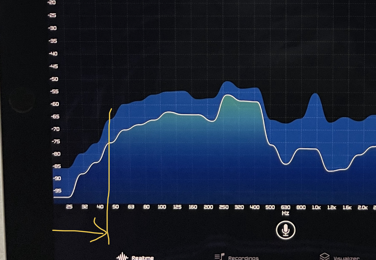

2. A teraz wylanczamy subwooferek, graja tylko monitory
Spektrum konczy sie stromo miedzy 40-50Hz.
To jest to, czego nam brakuje

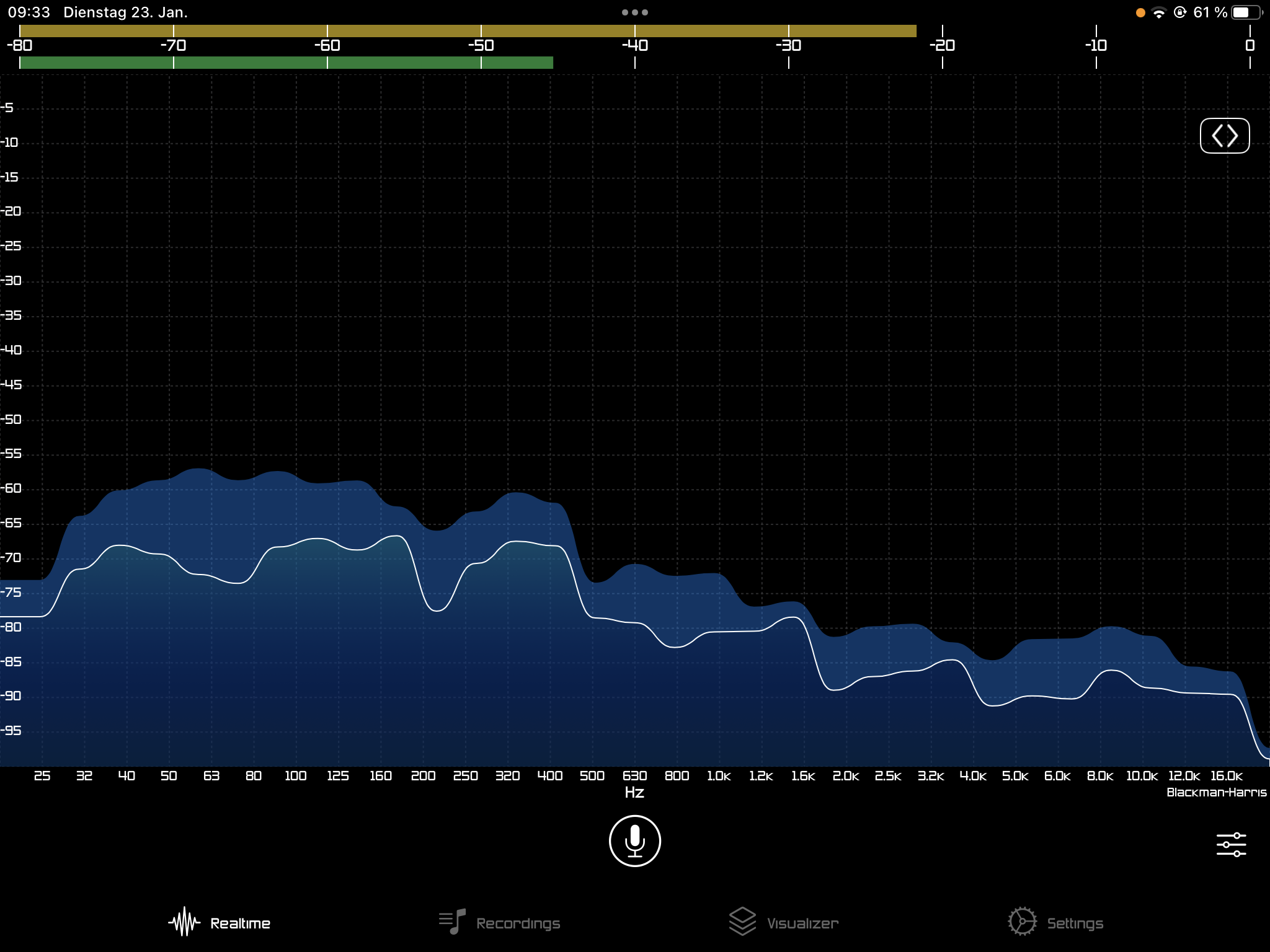

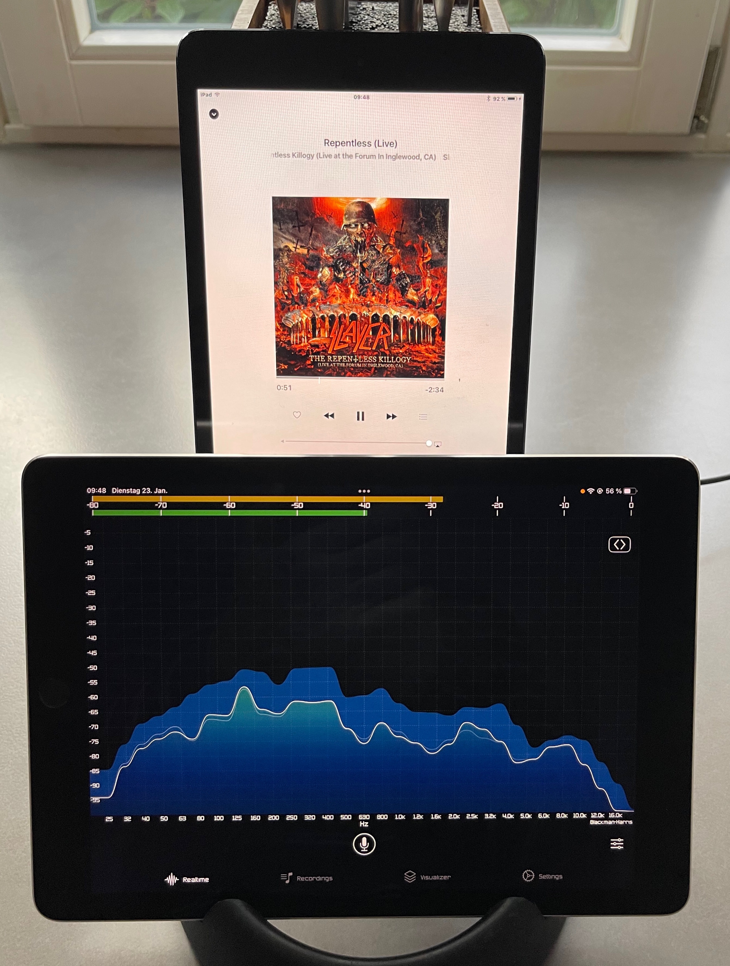

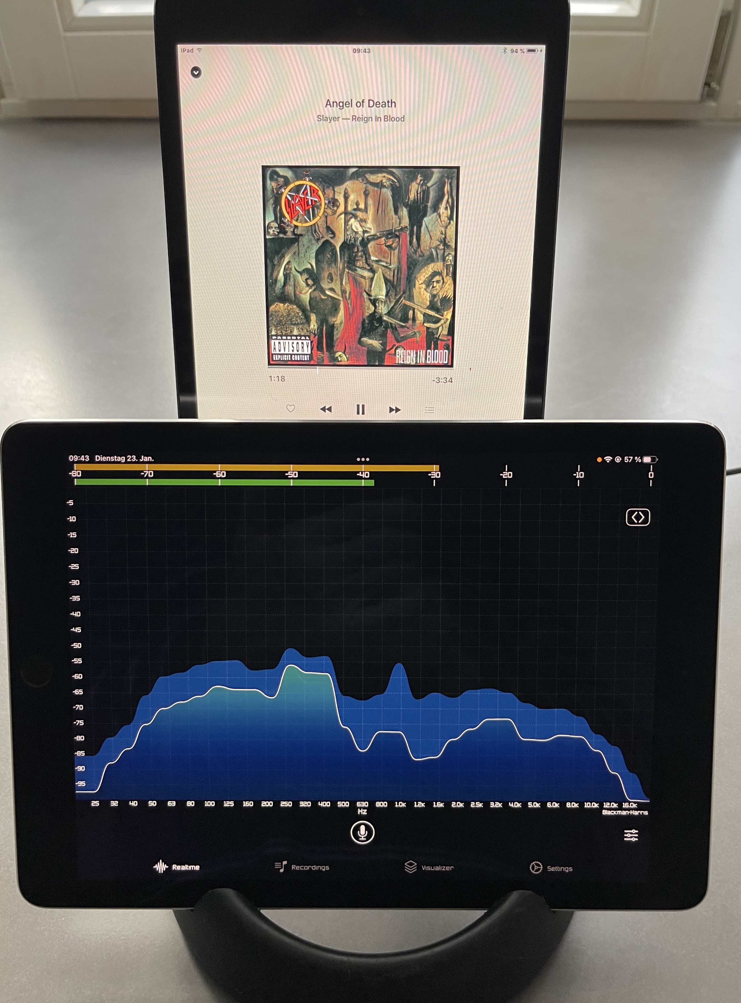

Teraz przyklad muzyki rokowej sluchanej przez Misia -> Slayer
Dominujacy jest zakres gornego basu i srednicy. Znaczny spadek basu ponizej 100Hz.
Malo „muzyki“ w zakresie odtwarzanym przez subwoofer

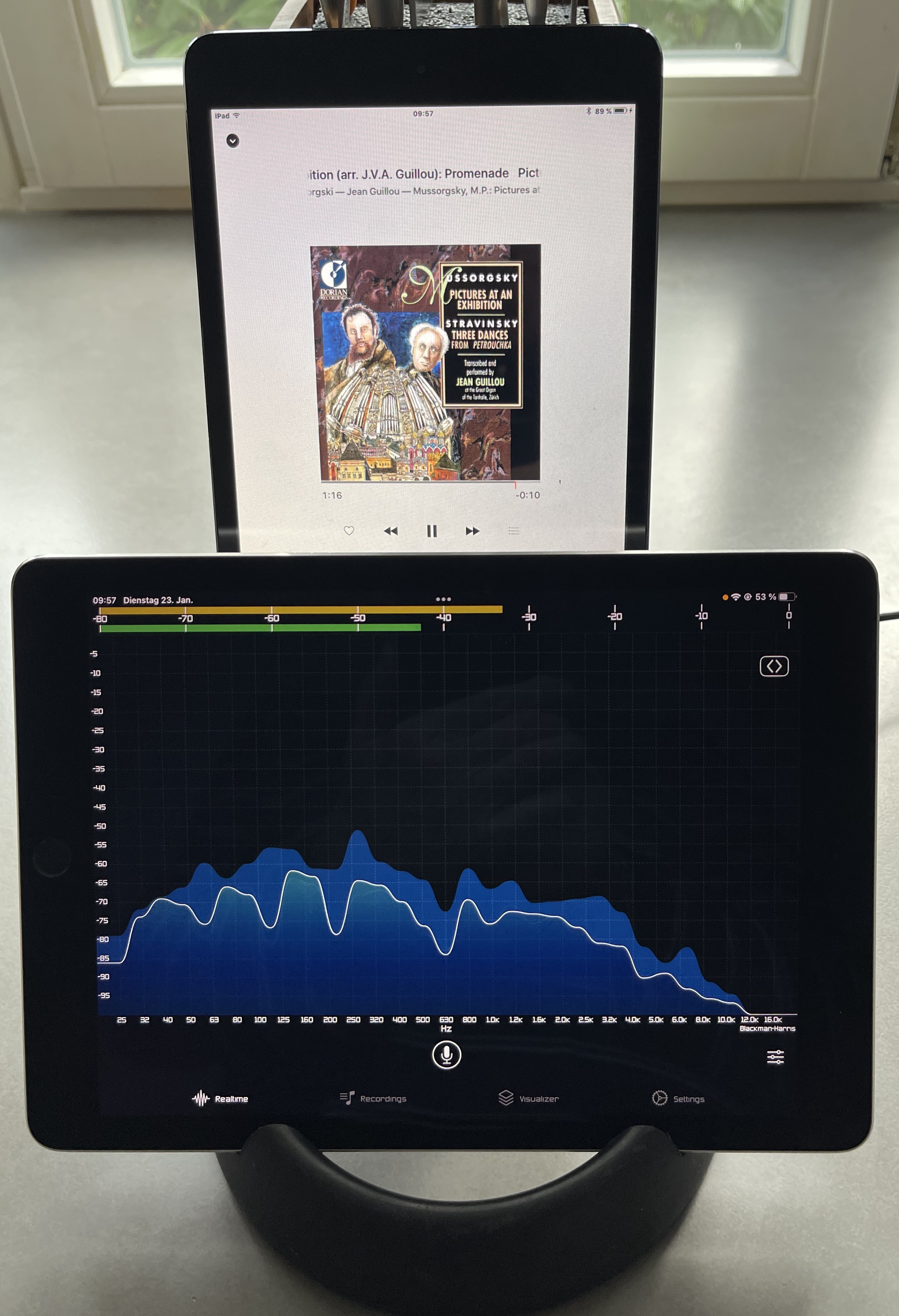

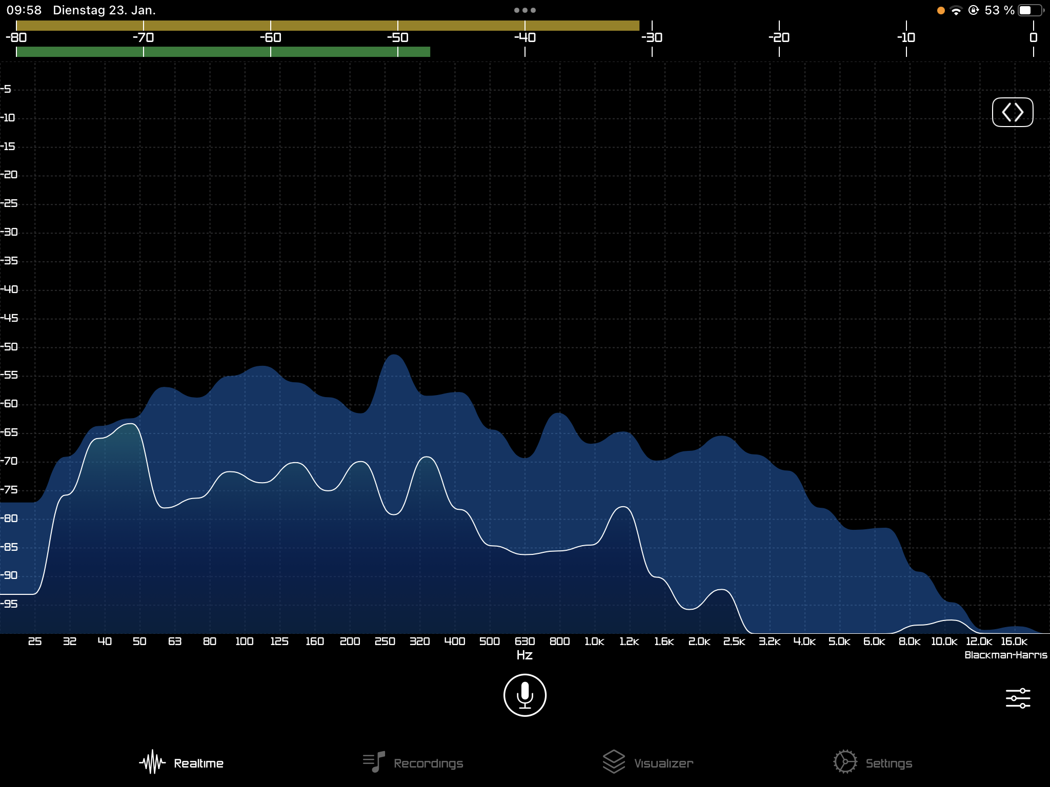

A teraz muzyka organowa -> Obrazki z wystawy Musorgskiego w transkrypcji na organy
Nie, nie slucham muzyki organowej w kuchni
Zaloguj się, aby zobaczyć treść (możliwe logowanie za pomocą ) , ale uzylem jej, bo to dobry, ulubiony przyklad.
I znowu widzimy, ze spektrum siega ostro w najnizsze rejestry, nieosiagalne nawet dla wiekszych podlogowek.
