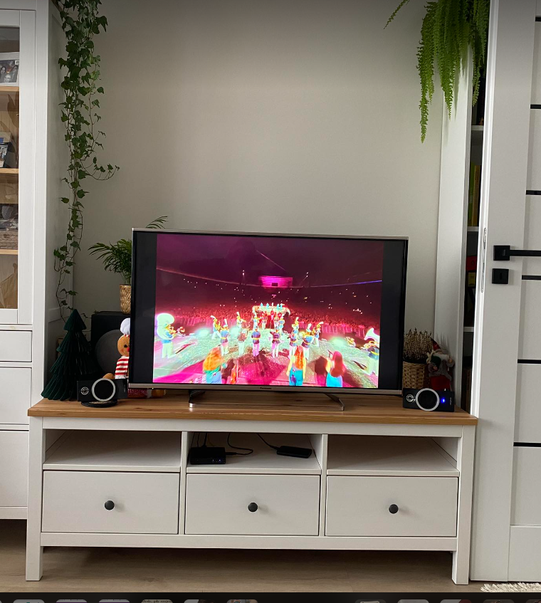

Posiadam:
Mały salon w bloku (12m2)
Mało miejsca obok tv.
Kolumny będą stać max 30-40cm od sciany.
Mój budżet to max 4000. Fajnie jakby było coś poniżej.

Tak to wygląda
Zaloguj się, aby zobaczyć treść (możliwe logowanie za pomocą ) Edytowane przez dnl333
