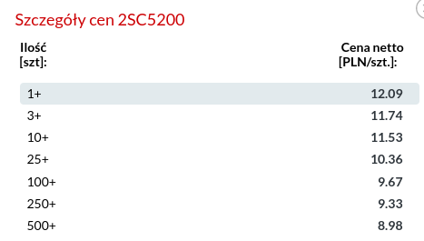

Pomyłka to nie ST a Toshiba i 2sc5200 a nie 2sc5200N - nie wiem co oznacza to N
W moserze 16 zł wychodzi za parę, czyli dwa tranzystory, przy zamówieniu ponad 100 par. :)
Seria N była na mouserze po 9.7 netto, ale model 2SA1943N ktoś dosłownie wykupił  - wczoraj lub przedwczoraj.
dokładny model:
"2SA1943N(S1,E,S)"

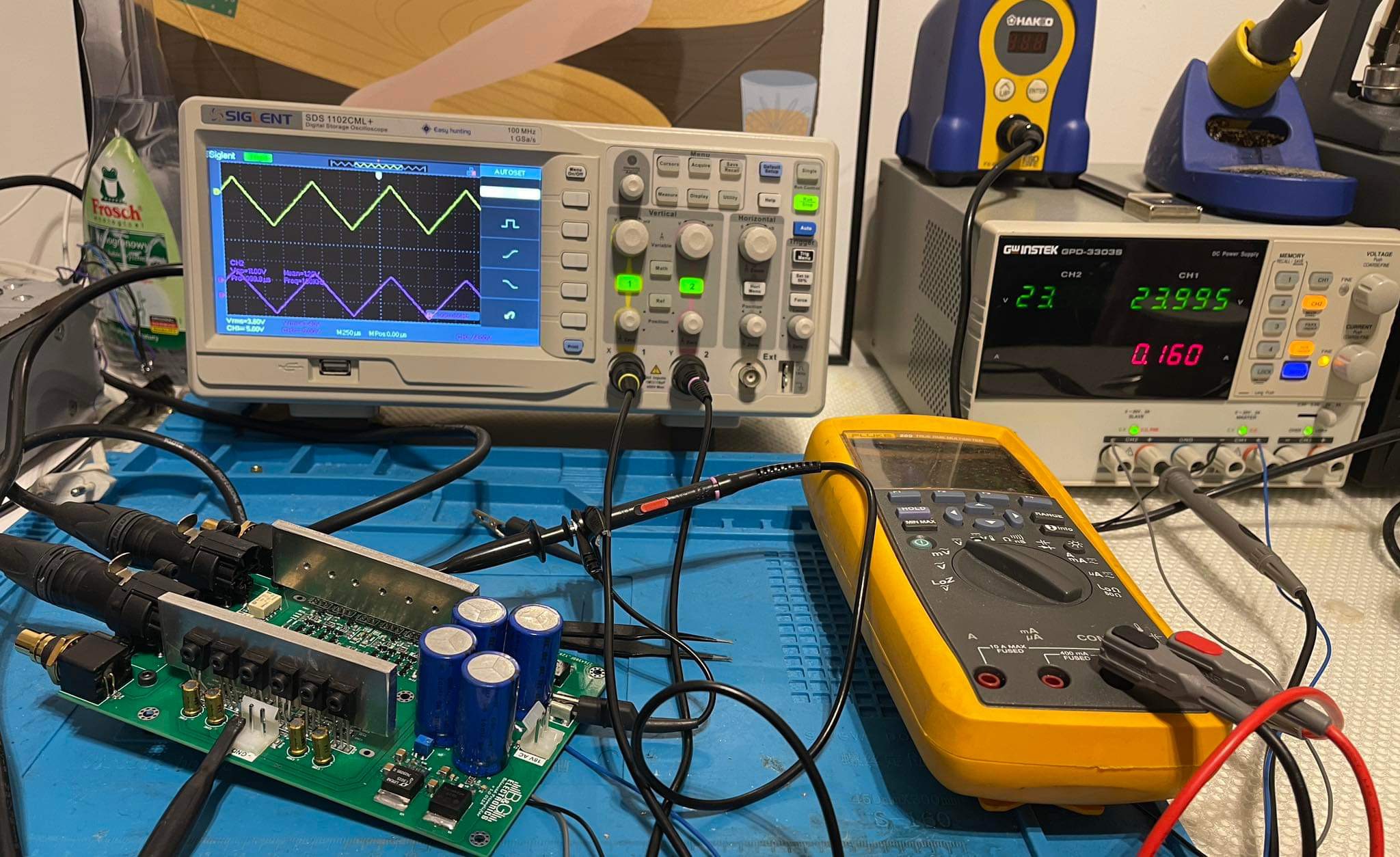

Pierwsze koty za płoty. 🙂
Jeden kanał odpalony, teraz można lutować drugi i wrzucić do klona p7100 na testy. 🙂

Obydwa kanały złożone i zasilone z odpowiedniego źródła. :)
Można przymierzać się do odsłuchów. :)

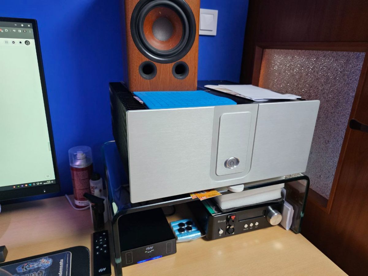

W temacie obudowy , ja kilka lat temu budując E450 zakupiłem taką na ali . Kosztowała chyba 960zł z cłem które doliczyli . z tego co pamiętam to doliczyli 160zł . Moim zdaniem obudowa świetnie wykonana no i radiatory w cenie . Oczywiście wszystkie otwory z tyłu i przód (gałki) były gotowe więc nie wymagała żadnych dodatkowych prac.
Zaloguj się, aby zobaczyć treść (możliwe logowanie za pomocą ) Edytowane przez Darek67
15 godzin temu, Darek67 napisał:
Witam.
Ciekawa alternatywa. Ja w środku wygląda taka "goła" obudowa?
18 godzin temu, Darek67 napisał:
W temacie obudowy
Kolega dwa lata temu kupił dwie poniższe z czego jedną mi odsprzedał, obecnie 450'tka będzie w niej mieszkać:
