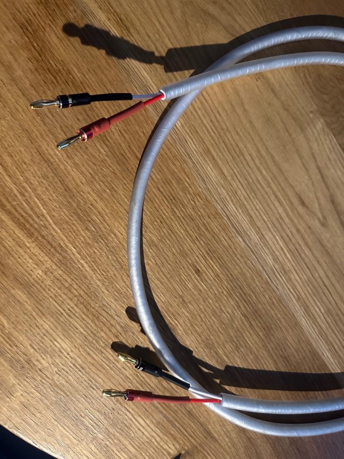

Zamówiłem także banany z Ali 8 szt zdjęcie poniżej, zarobione w kabel Chord Cearway
I będziesz nimi konfekcjonował ... ? może ten:
Zarobiony w chordzie, nigdy nie słuchałem na tego typu przewodach jak powyżej, nie mam zdania.

Dziś przyszedł Szary Rycerz, mam jeszcze inne zamówione , będą testy. Sprawdziłem faza jest po właściwej stronie 28bee8a508e7e6572d378f752ad07423.jpg011bd96ad124940620e9ea5ad8e3ac47.jpg
