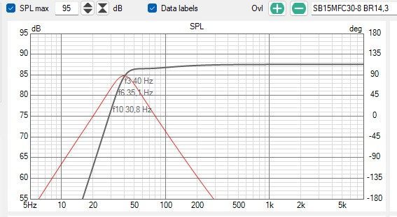

16 godzin temu, Damian_L napisał:
Z tego co widzę, to użytym midwooferem jest Sba 15 mfc. Można bez problemu wycisnąć z niego te -3dB przy 40 Hz na jednym BR.
