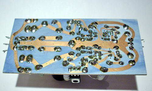

Mój prototyp:
I teraz fakty: jako zasilacz wzm. op. fajnie się ich słucha, bardzo to "analogowe", ale pomiary wykazują większe tętnienia + szumy od LM317/337.
Zaloguj się, aby zobaczyć treść (możliwe logowanie za pomocą ) Edytowane przez terminus
Megadeth - A House Divided  🤘SENJUTSU🤘  α  Ω  β  λ  μ  ∅  ½  ²  €  $  π  Ⅵ Ⅵ Ⅵ  TWOYASTARA OF DEATH; TURBO - Blizny [2025]
Zener jako referencja. Drugi jako przesuwnik potencjału...
Do tego 709 ma niewielkie wzmocnienie w otwartej pętli. I taki istotny szczegół; tranzystory regulacyjne pracują jako wtórniki. Z dwustopniowymi WO współcześnie możnaby pokusić się o wspólny emiter tego tranzystora sterowanego z wyjścia WO. Zwiększa to wzmocnienie pętli, choć ze współczesnymi WO jest to zbędne. Niemniej te Zenery wprowadzają dużo szumów i niestabilności temperaturowej.
Ale sam układ bardzo OK. To, słuchajcie, początek lat 70. Ja wówczas tranzystora na oczy nie widziałem... 🙂 a większosci tu obecnych na Świecie nie było...
