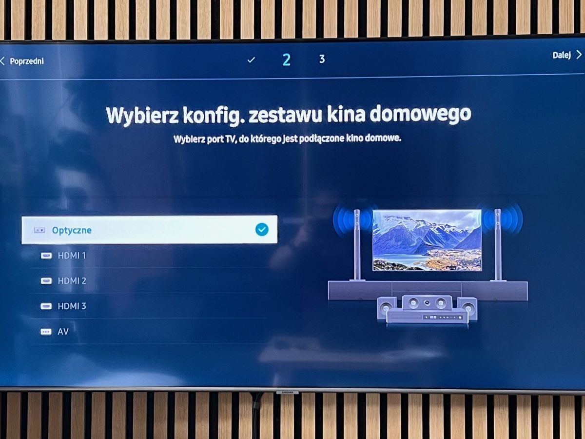

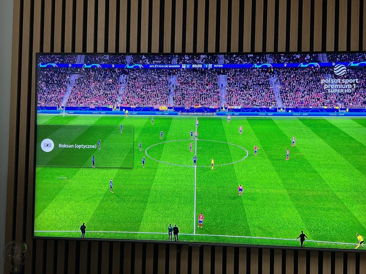

No nie odbędzie :), ale wiesz to trochę inaczej wygląda na TV, bo człowiekowi sie wydaje ze reguluje wyjscie optyczne. W sumie ten pilot jest na BT, ale regulacje głośności wmaki mają na IR, tylko w ogóle nie trzeba nim celować we wzmaka aby zgłośnić, więc nie wiem jak to działa, ale działa bardzo dobrze. Może to sam TV wysyła sygnał IR, nie wiem. Ale tak czy inaczej regulowac mozna wyjscie cyfrowe z TV, ale oczywiscie regulacja polega na zmianie głośności na wzmacniaczu/ampli.
Zaloguj się, aby zobaczyć treść (możliwe logowanie za pomocą ) 13.thumb.jpg.885ebdb8e6c62740a736c7d4ccc13459.jpg
po konfiguracji po lewej jak zmieniasz głośność pojawia sie nazwa marki i rodzaj wyjscia, no ale wiadomo ze nie regulujesz optyka tylko normalny wzmak stereo.
Zaloguj się, aby zobaczyć treść (możliwe logowanie za pomocą ) Edytowane przez yesther
