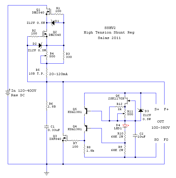

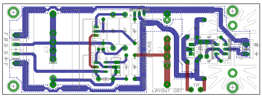

Hej, znalazłem fajny projekt zasilacza anodowego, niestety projekt płytki dostępny tylko w .gif, może ktoś byłby chętny przerysować i zrobić grupowe zamówienie? 🙂
Zaloguj się, aby zobaczyć treść (możliwe logowanie za pomocą ) Edytowane przez bart.dev
No są dwa dobre i sprawdzone zasilacze przecież. Jak chcesz gotowca kupujesz Muzga jak chcesz sobie poskładać Bikerbo sprzedaje gołe PCB.
Te 100ma zależy od dropoutu. Trochę mały ten radiator… ogólnie schemat raczej średni(w mojej opinii), lepiej wykonać stabilizator albo ze wzmacniaczem błędu z USZ albo bez wzmacniacza ale z w miarę stabilnym napięciem referencyjnym.
Hej 🙂 Mi ktoś bardzo zachwalał te shunty ale wierzę, natomiast mam taki problem że 20 mA to za mało a tyle daje Twój zasilacz do lampizacji, a ten większy to trochę strzelanie z armaty do muchy, bo potrzebuję dwie ECC82 zasilić, ale kwestia warta rozważenia, projekt płytki jest z forum DIY audio, ale już słyszałem o paru średniej jakości projektach stamtąd, więc nie uważam że to ideał 😉

Możesz rozwinąć? 🙂 Bo oferta sklepu gdzie sprzedają te płytki jest ciekawa 😉W takim mocnym cudzysłowiu, natomiast w kilku postach przewinęła mi się pozytywna opinia o tych Shuntach i ktoś mi je bardzo zachwalał 🙂 ale to zasłyszana opinia, więc chętnie poczytam inne 🙂

Tutaj na forum temat był wiele razy podnoszony krytycznie przez tych głównie którzy próbowali shunty Salasa stąd mam już dawno do nich nastawienie "nogo". Nawet zanim zrozumiałem zasadę działania.
Główne zarzuty że się grzeje jak diabeł, że niestabilne, często ludzie wystawiali za śmieszne pieniądze.
To wyważanie otwartych drzwi - po co? Chcesz super jakość za rozsądna kasę to masz gotowca z kolei jak chcesz bardzo sensowny regulator który bije chinczyki inne wynalazki to kupujesz części + PCB i masz coś tam taniej.
Zresztą moje zdanie wobec powyższych nie ma znaczenia - dwa majstry napisały że kicha.

Okey, dzięki za info 🙂 Jest zdecydowanie wartościowe, mam jeszcze płytkę zasilacza Jung/Didden z DIYaudio i aż się boję składać 😉

Ja mam propozycję.
Proszę opisać językiem naturalnym w zwięzłych zdaniach zasadę działania od wejścia do wyjścia.
No właśnie... Proste elementy są komplikowane... zapewne aby zaistnieć takiemu "konstruktorowi". Potem te wszystkie niestabilności i fajczenie się...
Ale co kto lubi.
Lemingi słuchają kabli, bezpieczników,.. wzięli się też za zasilacze...
Tymczasem, wszystko już zostało w tym zakresie powiedziane. Nie ma potrzeby komplikować.

Lata temu zastosowałem tego Salasa do pre phono ala EAR834. Zamiast 2SK117 dałem 2SK170. Działało to nawet dobrze. Ale był spory spadek napięcia na tym zasilaczu. Miałem za słabe trafo ze zbyt małym napięciem. Oględnie mówiąc działa to jak regulowana dioda Zenera. Musi być trafo z nadwyżką mocy i napięcia bo sporo energii idzie na straty. Niestety, analogicznie do wzmacniaczy klasy A. Później zastąpiłem ten zasilacz prostym liniowym na mosfecie i też było dobrze. Leży już kilka lat, spróbuję go zastosować do nowej  wersji pre Lamma który mam zamiar zrobić w najbliższym czasie.
11 minut temu, wojkubi napisał:
Oprócz oryginalnych tranzystorów,ważny jest odpowiedni  prąd  tranzystora sk117.Ja dałem duży radiator i mam święty spokój.
Ma być 2SK117 z grupy GR czyli Idss od 2,6 do 6,5 mA. Takie same parametry ma popularniejszy 2SK170 też z grupy GR.

Na marginesie, z jednym się mogę zgodzić, jak mam walczyć z zasilaczem, to wolę ten czas poświęcić na dobranie dobrych punktów pracy lamp 🙂
To dobre stwierdzenie; "walczyć z zasilaczem".
I o to chodzi w tych wydumanych zasilaczach, które mają miliony zwolenników...
To zasilacz równoległy, mający z założenia gorsze parametry od zasilaczy szeregowych. Ale stwierdzenie "równoległy" zdaje się tu nie pada... Taka jest świadomość konstrukcyjna.
Jak ktoś jest purystą to robi zasilanie ze stabilizacją na lampach. W demobilu wciąż można kupić rozmaite stabiliwolty (stabilitrony).
Jak po lampę sięga się tylko dla popsucia dźwięku w torze sygnałowym (tzw. lampizacje) to rzeczywiście po co inwestować w całościową konstrukcję z ubiegłych epok. Wówczas robimy zasilanie i stabilizację na półprzewodnikach. Ale nie jakieś przekombinowane o słabej stabilizacji, podatne na niestabilności wynalazki.
Układy zasilania są od lat rozpracowane we wszelkich możliwych konfiguracjach, również z elementami monolitycznymi. Są stabilne, o dobrej stabilizacji, energooszczędne. Ale o nich się nie mówi, są oczywiste, łatwe do aplikacji. Przy tym aplikacja bywa opisana w nocie katalogowej.

Dobra, z częścią mogę się zgodzić, np. kupiłem sobie płytkę zasilacza Jung/Didden i trochę żałuję 😉 Wychodzi że robi się niestabilny od samego patrzenia 🙂
Natomiast trochę nie rozumiem ataku na lampy, oczywiście mają wady, ale mają też zalety, tak jak i tranzystory... Kwestia wyboru, preferencji itd. 🙂 Można też mieszać obie technologie, a akurat lampizacja gdzie mamy małe sygnały wykorzystuje głównie zalety lamp,  tak samo jak ich obecność w przedwzmacniaczach, świetnie nadają się do wzmacniaczy słuchawkowych, osobiście mam hybrydę ale być może popełnię coś na 300B. Wszystko jest dla ludzi i ma różne aspekty, nie rozumiem skąd ta lampowa agresja 😉

Ale wracając do merituma; Jak chcesz lampy tylko w torze sygnałowym dla odpowiedniego efektu. Fakt, nie bez powodu może się takie brzmienie podobać... Jeżeli więc... to stosuj zasilacz normalny, jakich wiele a nie jakieś salassowe wydumki. Choćby miały miliony zwolenników. Znasz powiedzenie o milionach much, które nie mogą się mylić...
I jeszcze co do tendencji.
Obecnie zasilanie i stabilizacja idą w kierunku minimalizowania strat mocy na elemencie regulacyjnym przy zachowaniu doskonałych parametrów. Pisałem o tym tu na Forum. maniacy lamp mają tendencje odwrotne, dorabiajac do tego niesłychane teorie.
Zamiast szeregowego rezystora to źródło prądowe. Po to abyś marnował energię jak potrzebujesz mniej prądu. A jak potrzebujesz więcej to klops. W obu przypadkach musisz się pomęczyć z doborem elementów. Do tego wszystkie tranzystory mocy muszą być na wysokie napięcie z odpowiednim SOA. Referencja na jakiejś lipnej Zenerce...
Aby pokazać coś praktycznego to tu zasilacz, który niedawno robiłem dla napięci dowolnych; do wytrzymałości tranzystora regulacyjnego, czyli setek woltów... Tylko ten tranzystor regulacyjny musi mieć odpowiednie parametry.
Pozostałe elementu bez szczególnych wymagań napięciowych.
Układ o zajebistych parametrach stabilizacji w zależności od źródła referencji i zastosowanych WO.
Układ z sygnalizacją stabilizacji napięcia albo zadziałaniem ograniczenia prądowego.
Wymaga dodatkowego izolowanego napięcia. Początkowo było to pojedyncze +9-12V. Później ze względu na zastosowanie innych WO przerobiłem na +_. Wartościami elementów nie ma co się egzaltować, dobrane są do konkretnej aplikacji. Podobnie układy antywzbudzeniowe...
To tylko taki przykład:
Ciekawe czy ktoś zgadnie na jakiej zasadzie to pracuje. Schemat jest narysowany tak aby było to możliwe. Układ znany ale w dostępnych materiałach narysowany tak, że ni uja nic nie wiadomo...

Tu uproszczenie (również działające (trzeba dodać C na wyjściu) aby lepiej zrozumieć zasadę działania:
Wywaliłem ograniczanie prądu.
Wszystko zależy w takich zasilaczach stabilizowanych od miejsca ustalenia masy, odniesienia referencji do tej masy i odpowiedniego włączenia dzielnika...
