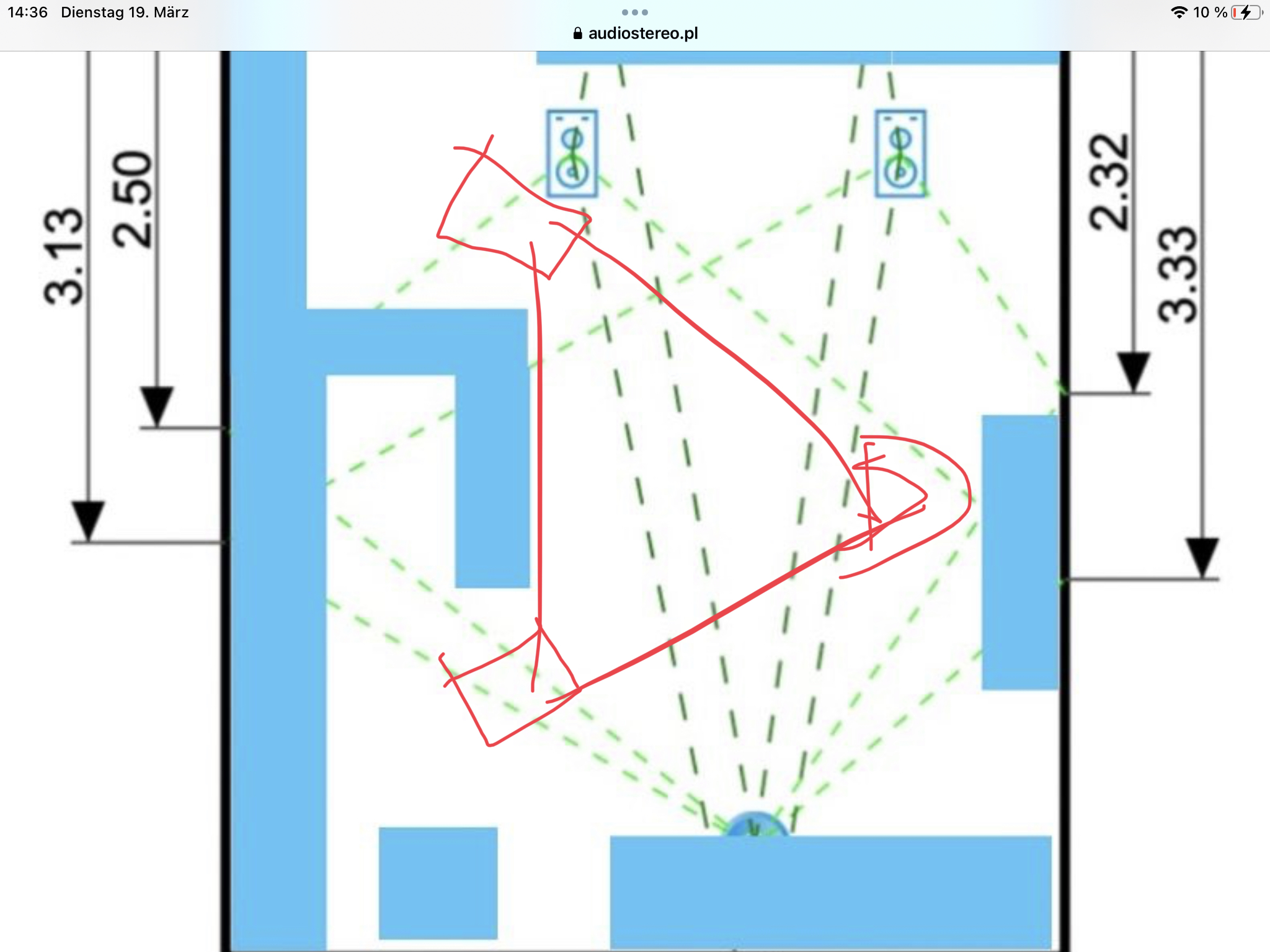

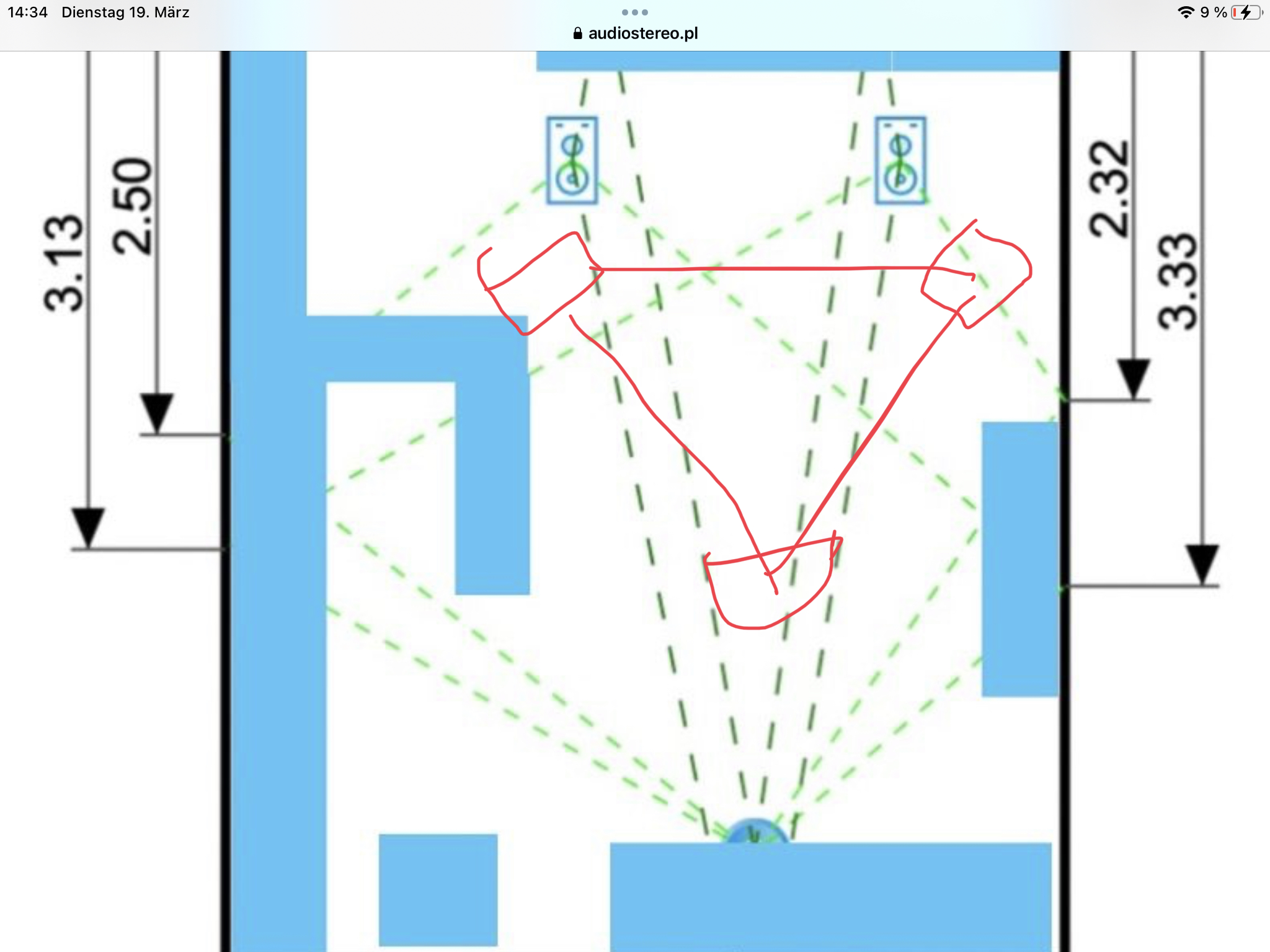

1. To ustawienie to „katastrofa“ i zaden wzmacniacz tego nie zmieni
2. Dziwie sie, ze brakuje ci wypelnienia miedzy kolumnami. W zasadzie przy takim ustawieniu powinienes slyszec tylko srodek/mono. Czy jestes pewny, ze nie pomyliles faz polaczenia kabli glosnikowych?
Aby sprawdzic, czy to „wzmacniacz“, wyprobuj inne ustawienie. Przestaw tymczasowo na probe sprzet zachowujac sensowne odstepy, czyli trojkat rownoboczny
Ad. 1 tak, nie każde kolumny da się odrazu ustawić, ale da się
Ad. 2 Trochę zbyt dosłownie potraktowałeś tytuł, chodziło mi, że obecnie nie mam wzmacniacza, jest tylko puste miejsce na nowy 🙂
Co do propozycji ustawień i mojego rysunku to nie odzwierciedla on dokładnie rozmieszczenia. Jednak ustawiam kolumny jak na Twoim 2 rysunku.

Zupełnie inaczej bym ustawił - w trójkąt równoboczny

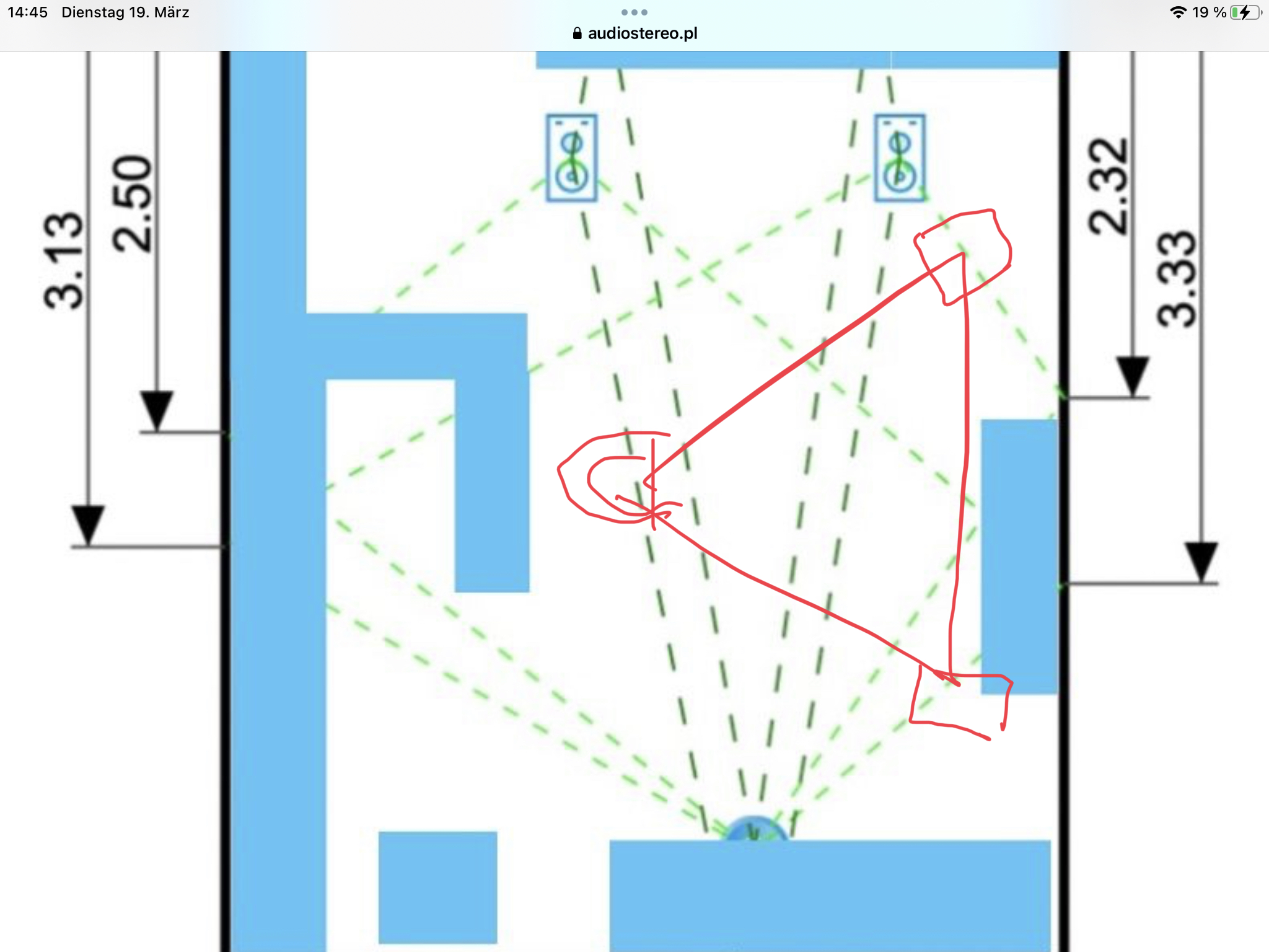

Nawet kosztem odsłuchu? Testowałem wszystkie pozycje, kąty i vta. W tym miejscu jak na moim rysunku jest sweet spot. Ale nie o to chodzi w tym wątku... tylko o wybór wzmacniacza.
Co znaczy kosztem odsluchu? Takie ustawienie (ekstremalna odleglosc sluchacza od glosnikow w relacji do odleglosci miedzy glosnikami i do tego to siedzenie pod sciana) never ever nie zaoferuje zadawalajacej sceny.
Chyba ze ktos lubi mono

Jeśli dobrze odczytuję obrazek z rzutem pomieszczenia to kolumn rozstawionych około 1,5 metra od siebie słuchasz z odległości około 5 metrów.....??????
EDIT:
1. doczytałem, że do odsłuchu ustawiasz "się" tak jak kolega xajas zapodał na drugim obrazku.
