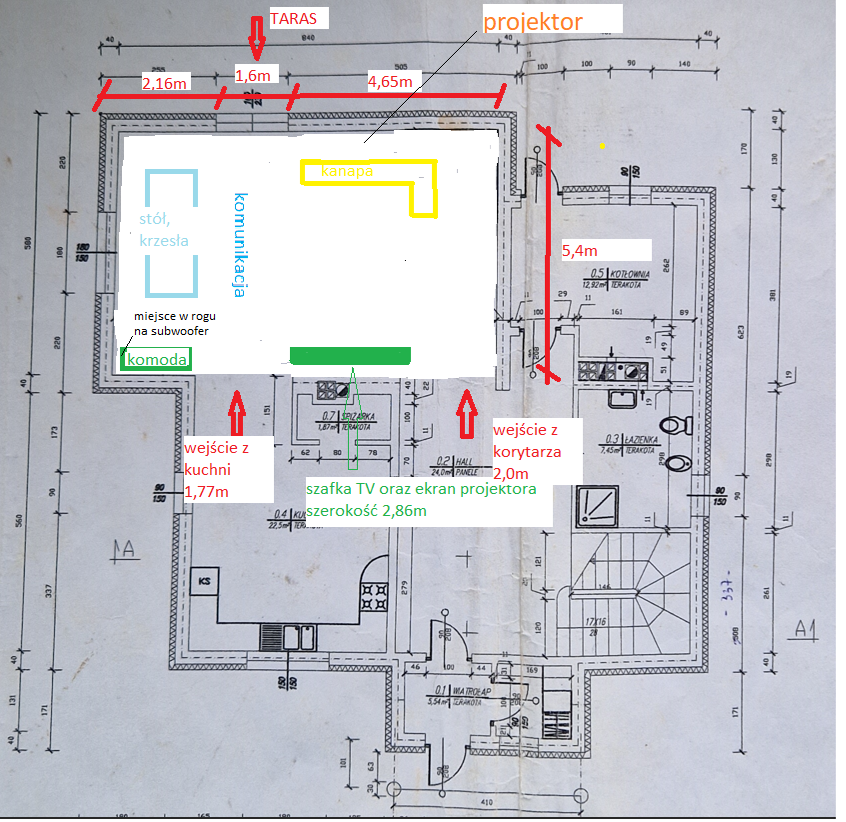

Cześć,
w załaczniku rzut salonu (mam nadzieję że coś będzie widać). Za kanapą jest ściana ale też wyjście na taras + zasłona wchodząca na ścianę jeszcze 0,7m w stronę kanapy... Więc tam tylnego surrounda nie powieszę na ścianie..:(  nie chcę stawiać głośników też na stojakach bo kable, bo robot sprzątający, bo komunikacja wyjście na taras.. dlatego pomyślałem że powieszę je na suficie skierowane w stronę kanapy. Z przodu na szafce TV kolumny frontowe + centralny. Subwoofer z boku na komodzie. Jestem w trakcie remontu. Projektor mam zakupiony i fajnie działa. Kino domowe na zasadzie Logitech Z906 słabo działa. Chcę zakupić jakiś amplituner. Podsumowująć z przodu centralny na szafce, fronty mogę podwiesić pod sufit lub postawić na szafce - kłopot mam z tylnymi...
może teraz będzie coś widać...

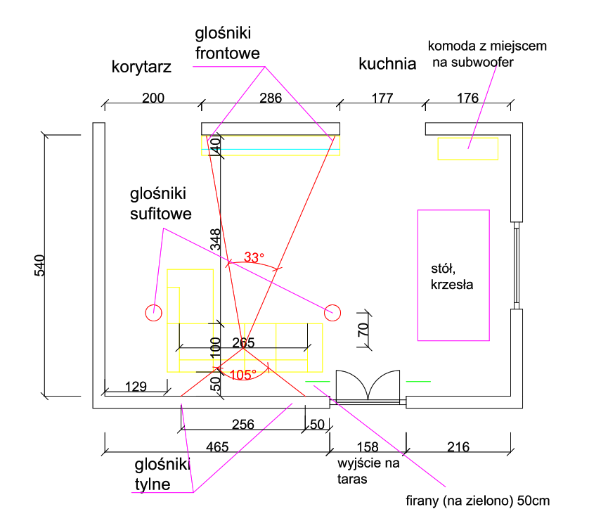

hej,
na internecie znalazłem poniższy schemat tylne głośniki są rozstawione w odległości wychodzi mi około 1m, ładne przecięcie w miejscu odsłuchu..
u mnie byłoby to 2m rozstawu  (z tyłu za kanapą w odległości od niej ok1m) -
co o tym myślicie?
cześć,
jak myślicie sprawdzi się? zmniejszyłem zasłonę do 50cm.. gdyby jej nie było byłoby lepiej.
Frontowe też muszą być trochę po skosie..
wklejam
To co to teraz będzie?Bo się pogubiłem...
7.1 z surroundami w suficie?
Czy 5.1.2 z Atmosem?
Nie rozumiem ...

Ja tez nie ogarniam. Robienie z takiego ustawienia głosnikow na siłe 7.1 nie ma sensu, natomiast tak jak zauwazył Gmow pasuje w sam raz na 5.1.2 i tak wypadałoby te głosniki zasilić. Przynajmniej wtedy wszystko będzie grało tam gdzie ma grac w przestrzeni.

Definitywnie 5.1.2
Trochę nie symetryczne ale tragedii nie ma.
Asymetria niewielka, do ogarnięcia kalibracją. Będzie dobrze 🙂

No jak nie ma tragedii?🙄🙄🙄
Tragedia na całej lini?
Zero symetrii  spójności dźwięku  z obrazem .Kanapa za daleko od obrazu i niewyśrodkowana.przód za wąsko i przesunięty wobec kanapy  reszty głośników.Te na ścianie dla 5.1 ? Za wąsko .Te na suficie  ? To nie wiem co to ?Atmos Czy może Surraund?  Bo Autor tematu zaczął jakiś twórczy eksperyment ...ale zwleka z wyjaśnieniami.
Szczerze? Jak jest w fazie remontu...To moja rada jest taka...
Wypruć to wszystko i przenieść na ścianę po lewej stronie.Zrobić konkretne 5.1.4 I cieszyć się fajnym kinem w salonie.

Cześć,
kinowo to narysowałeś chyba ideał..  też tak miałem na próbę ustawienie w salonie (bez głośników same ekrany) ale niestety w tym rozwiązaniu salon jest podzielny na dwie części - ten kto siedzi przy stole traci "łączność" z osobą na kanapie - brak ludzkiej interakcji 🙂 i współżycia rodzinnego... dlatego przestawiliśmy tak jak teraz i ludzie mają kontakt ze sobą... drugi mały minusik to okno na przeciwko ekranu mimo że daleko ok 8,5m to i tak trzeba było cały czas zasłaniać zasłony. Dzięki za sugestie.

cześć,
zgadza się powinienem zapisać - 5.1.2
mam nadzieję że tą asymetrię głosową  da się ogarnąć kalibracją - widzę że RAF77 też jest tego zdania... w przeciwieństwie do Gmow1977
Jeżeli chodzi o asymetrię w obrazie nie ma takiej  tragedii.
przepraszam wszystkich za nieodpowiedni tytuł - powinno być 5.1 vs 5.1.2. Muszę zostać przy ustawieniu mebli jak pierwotnie narysowałem. Próbowałem już okno na taras przestawić do prawej ale niestety nie tędy droga, chciałem zmniejszyć wyjście na korytarz z 200cm m do 100m - żona się nie zgadza.. itd....
jak myślicie, które z poniższych będzie najbardziej optymalne?
w wersji 5.1 - tylne głośniki lepiej zawiesić pod sufitem - wtedy mam możliwość dowolnego ich położenia na linii karnisza
w wersji 5.1 - tylne głośniki zawiesić na ścianie na wysokości odsłuchu (narysowany schemat)
w wersji 5.1.2 - tylne głośniki na wysokości odsłuchu + dodać dwa sufitowe
