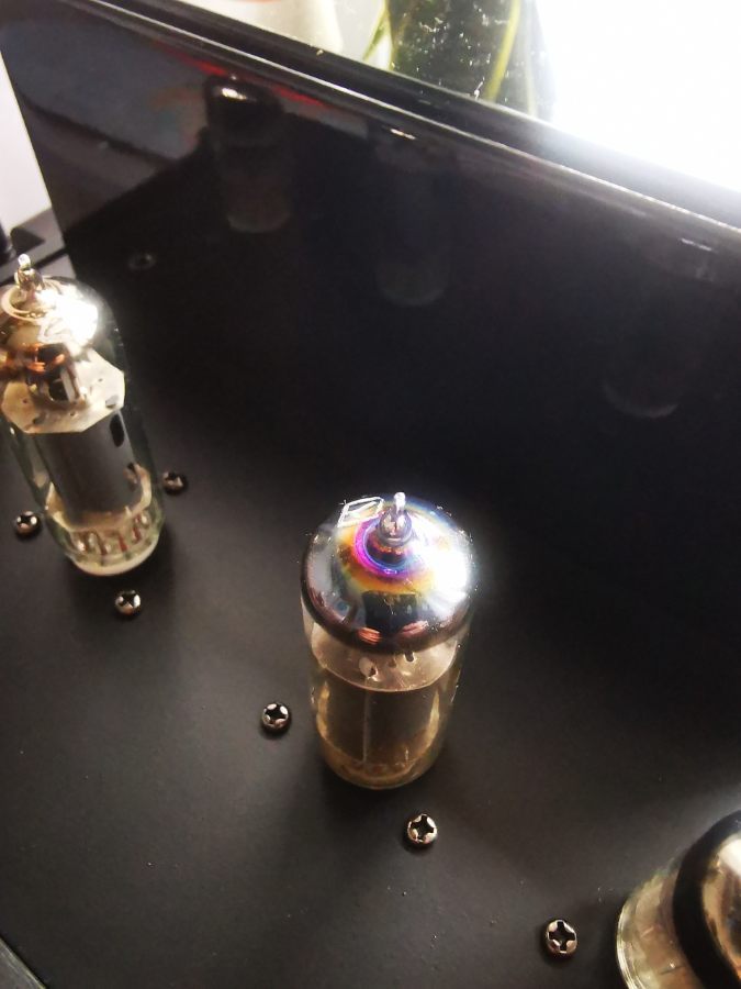

Hej Koledzy, mam tage i ma wygranych kilkanaście godzin ale zauważyłem, że lampa ma na górze niebieski kolor. Czytalem na Google ale tam różnie piszą. Czy to wada czy to w niczym nie przeszkadza? Bo nie wiem czy to zgłosić sprzedawcy. Jak Wam się wydaje co to może być?
... wygląda na to, że getter zmienił barwę- czyli idąc dalej coś się może ? dziać z próżnią. Zmiana koloru przeważnie ma miejsce w lampach wyeksploatowanych.
A nie było coś przegrzane, np wskutek niedobrania lamp lub awarii biasu ?
No nie wiem czemu tu jakoś tak obcina u mnie wyraźne jest. Teraz zrobiłem zdjęcie i wygląda kolor tak samo jak podczas używania a kilka godzin już nie gra więc jest ostygnieta. Kolor i wygląd taki sam.
takiego cuda to nie widziałem, żeby po ostygnięciu taka tęcza została. używaj i obserwuj czy ta tęcza nie rośnie w średnicy. Jeśli to utracona próżnia to po 30-40 minutach getter ( lustrzana metaliza) by zanikł. to może być zanieczyszczenie albo szkła albo gettera w procesie produkcji lub getter pochłonął jakieś inne nietypowe zanieczyszczenie z procesu produkcji i tak zareagował ,normalnie zrobiłby się ciemny ale tu taka reakcja zaszła....  Jesli się boisz o wzmacniacz to wymień tą lampę na nową dla świetego spokoju. zwróć uwagę czy lampa nie świeci znacząco mocniej od innych lub czerwonym światłem, czy szara blacha nie zmienia koloru (np. na czerwonawy)
Słabo widać, lecz chyba to jest tylko kwestia szkła. Wygląda, jakby było czymś zanieczyszczone i podczas formowania na gorąco tak się to przebarwiło. Co to za lampa, można wiedzieć?
Dziwna ta lampa, bo ma mikę jak ruskie, bez wypustek. Ze zdjęcia w ogóle podejrzewam, że masz wzmacniacz na ruskach lub chińczykach.

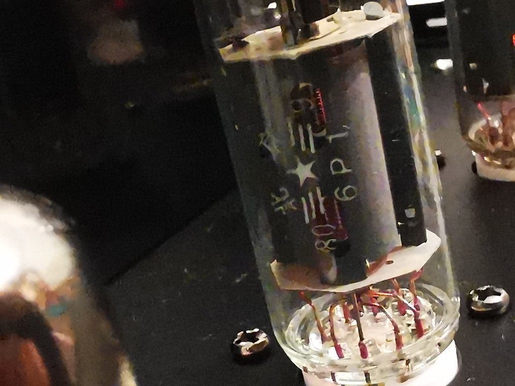

Oto fotki lampy, co prawda tej obok ale oznaczenie i wielkość takie same.
