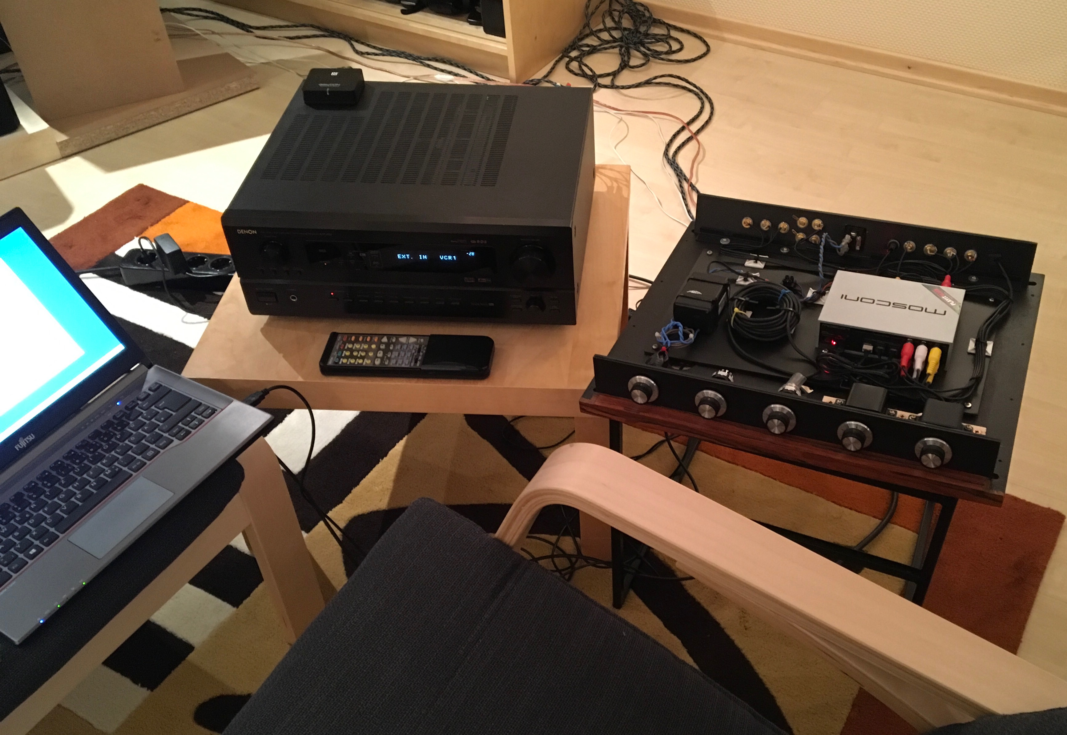

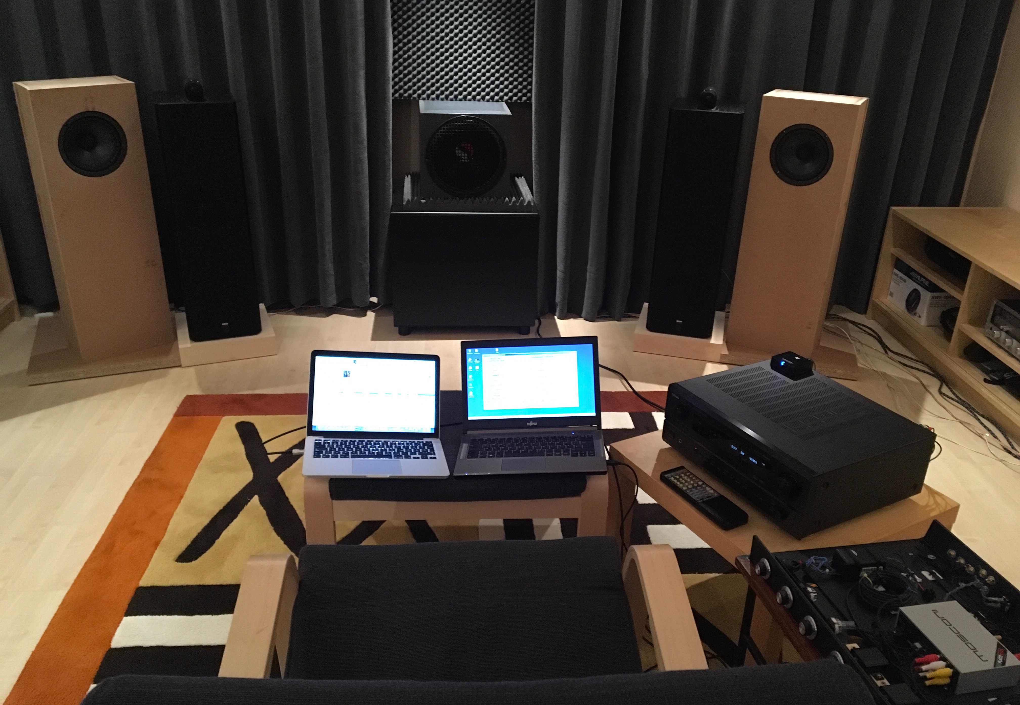

Gdzie lezy granica mozliwosci?
Dawno dawno temu zrobilem ciekawy eksperyment.
Zmajstrowalem dla cory proste zestawy glosnikowe na bazie coaxow Beymy 8“. Napedzane aktywnie przy uzyciu DSP.
Koszt pary z obudowa ok 350€ (bez elektroniki).
Ale..
Chcialem by brzmialy tak jak moje stare B&W804 (bo je lubie ).
Przemierzylem te B&W i wynik pomiaru uzylem jako krzywa dla tych DIY, czyli „sklonowalem“ B&W.
Zestawy gotowce za 4000DM vs. DIY za 350€
Efekt byl „piorunujacy“!!! Niesamowite.
4-kanalowa koncowka mocy byl stary Denon z KD (uzywka za 180€), a procesorem DSP byl samochodowy Mosconi
Lacznie aktywny system za 1000€
Wiekszosc osob nie ma zielonego pojecia o tym, gdzie sa granice i co mozna osiagnac
