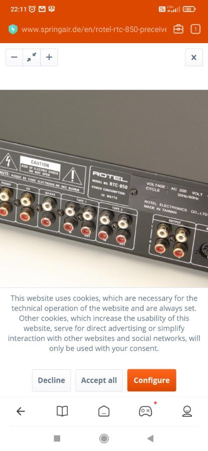

Witam Jak podłączyć jeden przedwzmacniacz do dwóch końcówek mocy rotel..
Przedwzmacniacz ma dwa wyjścia
Trzeba użyć dwóch par kabli RCA??

Co to za końcówki ? Są stereo ,czy mają możliwość przełączenia w tryb mono ?
W trybie mono nie ma najmniejszego problemu ,jedna kocówka obsługuje jeden kanał .Podłącza się ją pojedynczym kablem cinch .

Rotel rb 850..dual mono..
Narazie mam jedna chce dokupic drugo..i kazda na jedna kolumne..w necie znalazlem takie podloczenie jak na foto..
To bedzie moj drugi system stereo..
Mam jeszcze yamaha ad/cds1000

Kup pre z 2 parami wyjsc.
A powiedz, dlaczego chcesz mieć dwie stereofoniczne końcówki mocy w trybie mostkowym? Rotele to bardzo wydajne stopnie końcowe, rzadko istnieje potrzeba takiej konfiguracji. No chyba że dla lepszego samopoczucia.
