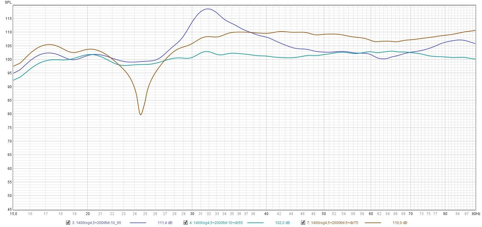

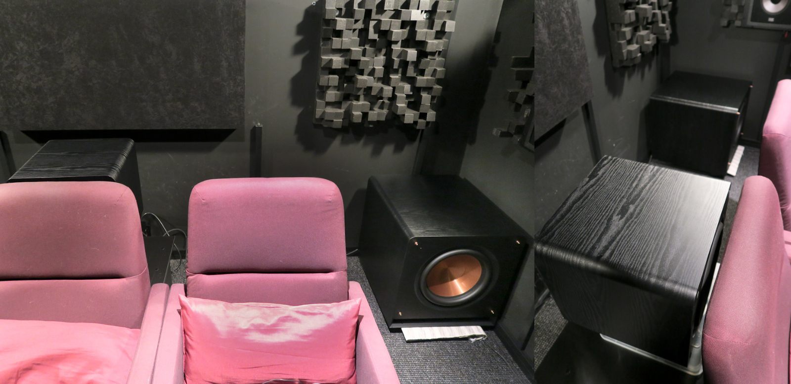

Dla tych którzy nie śledzili czy nie widzieli moich wcześniejszych wątków, wspomnę że z racji na to że mało przebywam w PL i zatęskniłem za systemem stereo, stwierdziłem że sprzedam moje kino oparte na głośnikach Klipscha serii THX Ultra napedzanych Arcamami, z dodatkiem subow SVS w układzie Weltiego i zastąpię je czymś o wiele bardziej budżetowym, ale nadal oferującym dźwięk ktorym mozna sie ekscytowac 🙂 Jesli chodzi o głośniki to wybor byl prosty - Klipsche z serii RP, jeśli chodzi o wzmocnienie w sumie też - Onkyo RZ50 🙂 Bas jak to bas, nigdy nie jest prosty, tym bardziej że założyłem sobie bardzo ambitny cel, zrobienia bardzo dobrego basu w 10 tysiącach, do kina i do stereo, do tego nie mogac zagospodarować przednich rogów ze względu na system stereo 🙂
Po wielu godzinach prób i odsłuchów, musialem sie niestety poddać, jako że zadanie okazało się niewykonalne 🙂 Majac wczesniej mozna powiedziec idealny bas osiągający bez problemu referencyjne 115dB, z dziurami nie głębszymi niż -3dB od 17 do 90 Hz, bez żadnej elektronicznej ingerencji, wiedziałem oczywiście że nie będę miał tego samego, ale nadal nadzieja na świetny bas była 🙂
Wybrałem Klipscha RP1400SW aby zapewnił zejście do 16 Hz oraz odpowiednie SPL, oraz do tego zamkniętego SVS SB2000PRO do wypełniania dziur w paśmie, oraz jako jedyny sub do muzyki 🙂 I co sie okazalo:
1. jeśli chodzi o muzykę, tu bylo w miare ok. SB2000PRO odpowiednio ustawiony dawał bardzo równe pasmo (obrazek numer 3 na czerwono) i dochodził do 95 dB, co w muzyce mi wystarczało. Więc tu swietne wiesci mogę oznajmić, że w 20m2 jednym SB2000PRO można w muzyce być całkiem zadowolonym, oczywiście przy odpowiednim owego ustawieniu w pomieszczeniu 🙂
2. Pierwsza konfiguracja kinowa, gdzie RP1400SW był ustawiony w tylnym lewym rogu, a SB2000PRO mniej wiecej w 3/4 pomieszczenia na tej samej ścianie, dala ogólnie ładne i równe pasmo, poza pobiciem przy 32Hz z którym Dirac poradził sobie bez problemu (obrazek nr.2, zielone przed kalibracja, niebieskie po). Ale niestety 105dB to było już maksimum możliwości, szczególnie poniżej 30Hz. Dobre wieści dla ludzi którzy nie słuchają głośno czy mieszkają w bloku, ze mozna na dwóch subach i poniżej 10k zrobic calkiem spoko bas z bardzo równym pasmem, jesli komus te 105dB starczy.
3. W drugiej kinowej konfiguracji wpadłem na inny pomysł, mianowicie zastosowania ustawienia które zwie się “nearfield” 🙂 Chodzi mianowicie o to, aby postawić sub jak najbliżej ucha jak się da, wstawiłem więc SB2000PRO bezpośrednio za fotel i moja glowe, Klipsch RP1400SW natomiast dalej pozostał w lewym tylnym rogu (obrazek nr. 2) 🙂 Tu już mi się mordka mocno rozesmiala po pierwszych odsłuchach 🙂 To ustawienie zaowocowało też bardzo ładnym pasmem bez dziur, z podbiciem przy 32Hz z którym Dirac też sobie świetnie poradził (obrazek nr.4, niebieski przed kalibracja, zielony po). W tym ustawieniu niestety grając powyżej 100dB pojawia sie duza dziura przy 24Hz (obrazek nr.4, na brązowo) z racji na to że SB2000PRO nie nadąża za potworem, jakim jest RP1400SW który grał ustawiony na UWAGA - 4,5 na pokrętle głośności 😄 Zastosowanie np SB3000 zapewne pozwoliłoby zagrać głośniej, ale wyszedlbym poza budzet. To ze sub byl od razu za glowa kompensowalo mniejsza glosnosc, bo bas bylo naprawdę kapitalnie czuć, stąd i ten uśmiech na mojej mordce szeroki 🙂
Tak więc suma sumarum testy zakończyły się niepowodzeniem, może poza stereo, jako ze 2 konfiguracja była dla mnie za cicha, a 3 konfiguracja nadawała się tylko do ogladania w jedna osobe, do tego do słuchania muzyki trzeba było odłączać i przestawiac SVSa za każdym razem 🙂 Ale jako że doświadczyłem jak ogromnie fajnym jest postawienie suba od razu za fotelem, czas nie był stracony 😄
No i w ten sposób dotarlem do drugiej czesci testow w szukaniu niedrogiego rozwiązania zapewniajacego bardzo dobry bas 🙂 Jak widać na pierwszym fociszu, nadal starajac sie zmiescic w 10k, acz tym razem tylko do kina, w testach wezmą udział:
- Klipsch RP1200SW
- 2 x Klipsch RP1000SW
- 3 x Klipsch R120SW
Ze względu na to jakim potworem jest RP1400SW, zastąpię go RP1200SW który schodzi do 16,5 Hz i myślę zapewni wystarczająco SPL, w końcu RP1400SW byl przykrecony do 4,5 z 11 😄 I teraz rozważam następujące konfiguracje, ktore bede testowal 🙂
1. Idealnie chcialbym wstawic RP1200SW w tylny lewy róg na miejsce 1400 i wstawić 3 x R120SW, po jednym za każdy fotel, aby każdy z widzów miał roześmiana mordkę i masaż pleców zapewniony 😄 Jeśli ta konfiguracja sie spelni, będę szczęśliwy.
2. Jeśli to zawiedzie, doloze RP1000SW do powyższej konfiguracji, jak wypełnienie dziur w pasmach i wspomaganie RP1200SW w osiągnięciu chociaz tych 110dB, a idealnie 115 🙂
3. Jeśli to zawiedzie, no to bedzie znow układ Weltiego z 2 x RP1000SW ktore mi sie od biedy mieszczą w przednie rogi, za kolumnami stereo, plus 2 x R120SW w tylne rogi jako wyrównanie, plus jeden R120SW za główny środkowy fotel, abym chociaż ja miał plecy wymasowane, bo to jest naprawdę świetny efekt 😄
Chcialbym uniknac 3 konfiguracji, bo raz ze musialbym przesunąć kolumny stereo, dwa znow bede mial suba na drzwiach i trzy, nieco przekroczy budżet. No ale BAS to absolutnie NAJWAŻNIEJSZY element kina więc trudno, najwyzej sie poswiece 🙂 Trzymajcie kciuki, jak ogarnę to pokażę  i opiszę, tradycyjnie 🙂

Tak na prawde to przeciez nie ma zadnego znaczenia dla czego 🙂 Jak ktos robi cos ciekawego i poswieci czas aby sie podzielic spostrzezeniami, to trzeba sie cieszyc a nie jeczec jak typowy polaczek 🙂
A co do mnie, dla mnie najwazniejszy jest dzwiek 🙂 Poprzednie kino w ktorym osiagnalem to co chcialem, mialem prawie trzy lata 🙂 Gdyby nie to ze zadko bywam w PL to nic bym nie ruszal, ale szkoda mi trzymac kino za 75k zeby uzyc parenascie razy w ciagu roku 🙂 Sprzedalem wiec i myslalem aby dac spokoj w ogole, ale stesknilo mi sie za kinem, wiec robie na najmniejszym budzecie, ale aby nadal mozna bylo sie ekscytowac dzwiekiem 🙂 No i z pierwszych pomiarow wychodzi ze sie udalo - relatywnie budzetowy system za 25K ktory nadal osiaga referencyjne 115dB i ma jak na ten budzet idealny bas 🙂 Schodzi do 17,5Hz, osiaga 115dB, praktycznie zero dolkow, niewielkie podbicie ktore skoryguje Dirac i to w 8k na nowych subach 🙂 Lepiej w tym budzecie sie nie da, pomiar ponizej bez zadnej elektronicznej korekcji 🙂
I ja testowalem i boczne, testowalem praktycznie wszystko co sie da 🙂 Rogi sa zdecydowanie najlepsze, o wiele lepsze niz sciany boczne 🙂 Jak ktos nie moze rogow, to roznica jest taka ze da sie zrobic rowne pasmo, ale traci sie okolo 6dB z natezenia dzwieku na tych samych subach, przynajmniej u mnie w pomieszczeniu 🙂

Na pomiarach jest bardzo rowne pasmo, bez dolkow, ino sporo mniejsze SPL. A w odsluchu po prostu nie ma takiego jak to sie mowi pyerdolniecia. Jak ktos nie potrzebuje sluchac glosno to styka, wyciagaja te 105dB. Jesli potrzeba glosno to niestety trzeba juz bardziej wydajne suby. Rogi u mnie podbijaja 5-6dB, wiec jak wstawisz 4 suby, to jakby gralo 8. Wiec na sciany aby uzyskac to samo, trzeba dac sporo wydajniejsze egzemplarze 🙂

No ale pokaż ten przebieg bez smoothing. Taki wygładzony jest nic niewarty dla basu...

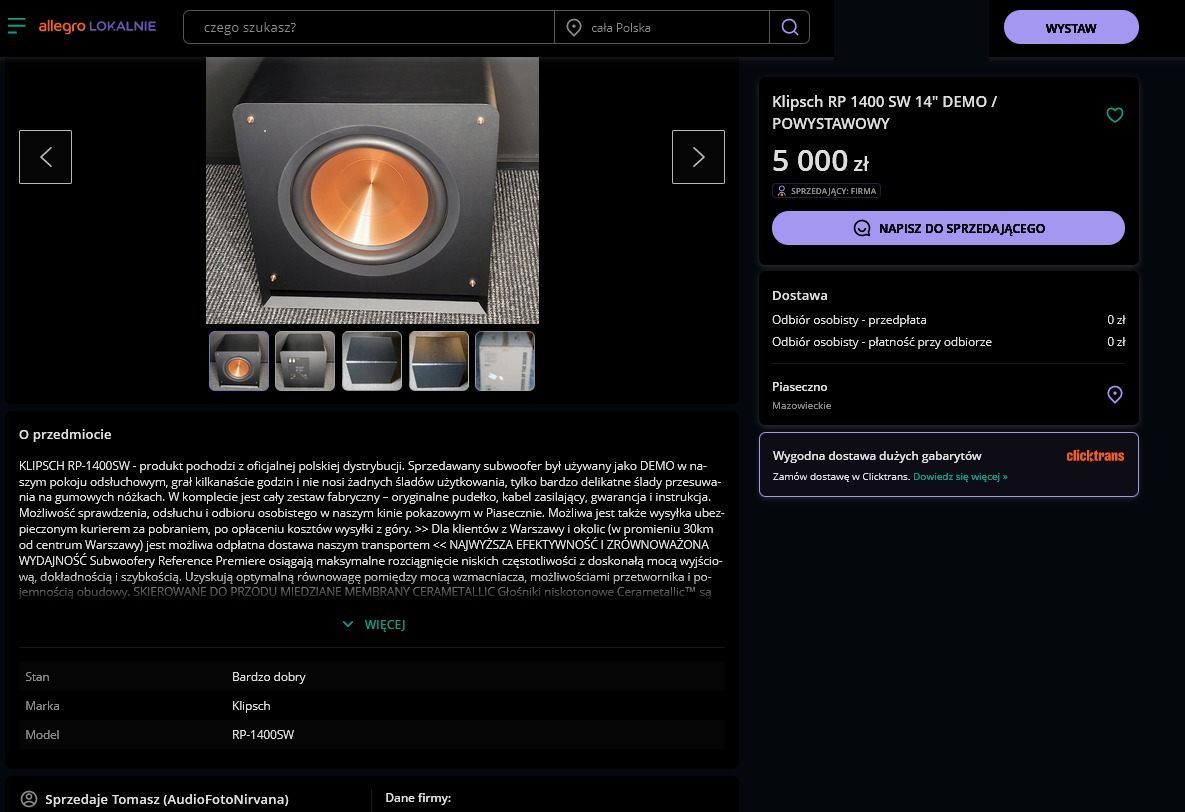

Tak przypadkowo wyjaśniło się, bo w sumie nikt normalnie i prywatnie takiego testu by nie dał rady przeprowadzić.

Jesli jestes z branzy audio, to wypadałoby załozyc konto jako "Branża". Wszędzie zachwalasz Klipscha, a na stronie audiofotonirvana.com dowiadujemy się, ze jest to dealer między innymi wspomnianej firmy oraz SVS, ktore to brały udział w tych wszystkich testach.
Fakt, ze nie wspomniałes ani słowem, ze pracujesz obecnie w branzy audio stawia pod znakiem zapytania obiektywnosc tych testów i porównań jak rowniez zachwytów.
Teraz mozna to odebrac jako pewnego rodzaju marketing i to nie wygląda fair wobec innych forumowiczów.
Wspominałes, ze kiedys robiłes w car audio ale to według Ciebie było dawno temu.

No i nic. Po prostu mogłeś zaznaczyć na początku że testujesz swój towar w salce salonu, a nie jesteś wariatem co kupuje do domu 10 subów, aby je tylko przetestować. Odbiór byłby trochę inny.
