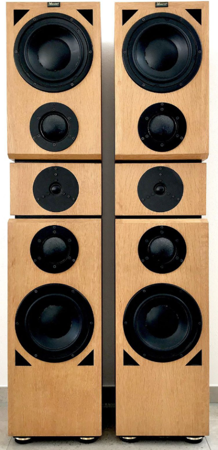

Podobno tu jest DIY a to na zdjęciu pewna replika amatorsko zrobiona w ramach DIY i ona mz. powinna umożliwić połączenie 15 calowego głośnika z szeroko promieniującą liniowo metalową kopułką ale jak to okiem  designerskim będzie wyglądało czy WAF będzie akceptowalny to nie wiem 🤣
2 godziny temu, ASURA napisał:
stąd spuchł i wstawił Ellipticora także na górę zamiast widocznego beryla
Z tego co pamietam, Sylwester jako zwolennik twardych kopulek byl zaskoczony jak dobrze gra tweeter Elipticor
Gato Audio AMP-150 (klasa A/B), LAiV Harmony DAC, Open Baffle DIY
..to na zdjęciu pewna replika amatorsko zrobiona w ramach DIY i ona mz. powinna umożliwić połączenie 15 calowego głośnika[/url]
Replika czego?
Przeciez to wyglada na tube do przetwornika kompresyjnego a nie na glosnik 15“
Cos tu mieszasz
Właśnie zestroiłem te kolumny po lewej , Ciare HW321, Audaxy HM130 i TW034 i jest super. No można zamienić hm130 na hm170 lub jakiś inny dobry do średnicy - może szerokopasmowy.... Filtry mam 12/6/12 dB na oktawę. Skuteczności tak dobrałem   że nie ma konieczności nic wyrównywać. Dla mnie to optymalna konfiguracja - bas ma moc, szczystość i swobodę dynamiczną, średnica znakomita, wysokie takie , jak lubię . Żaden głośnik nie jest wyżyłowany, a całość gra lepiej niż te 2 way ze zdjęcia.

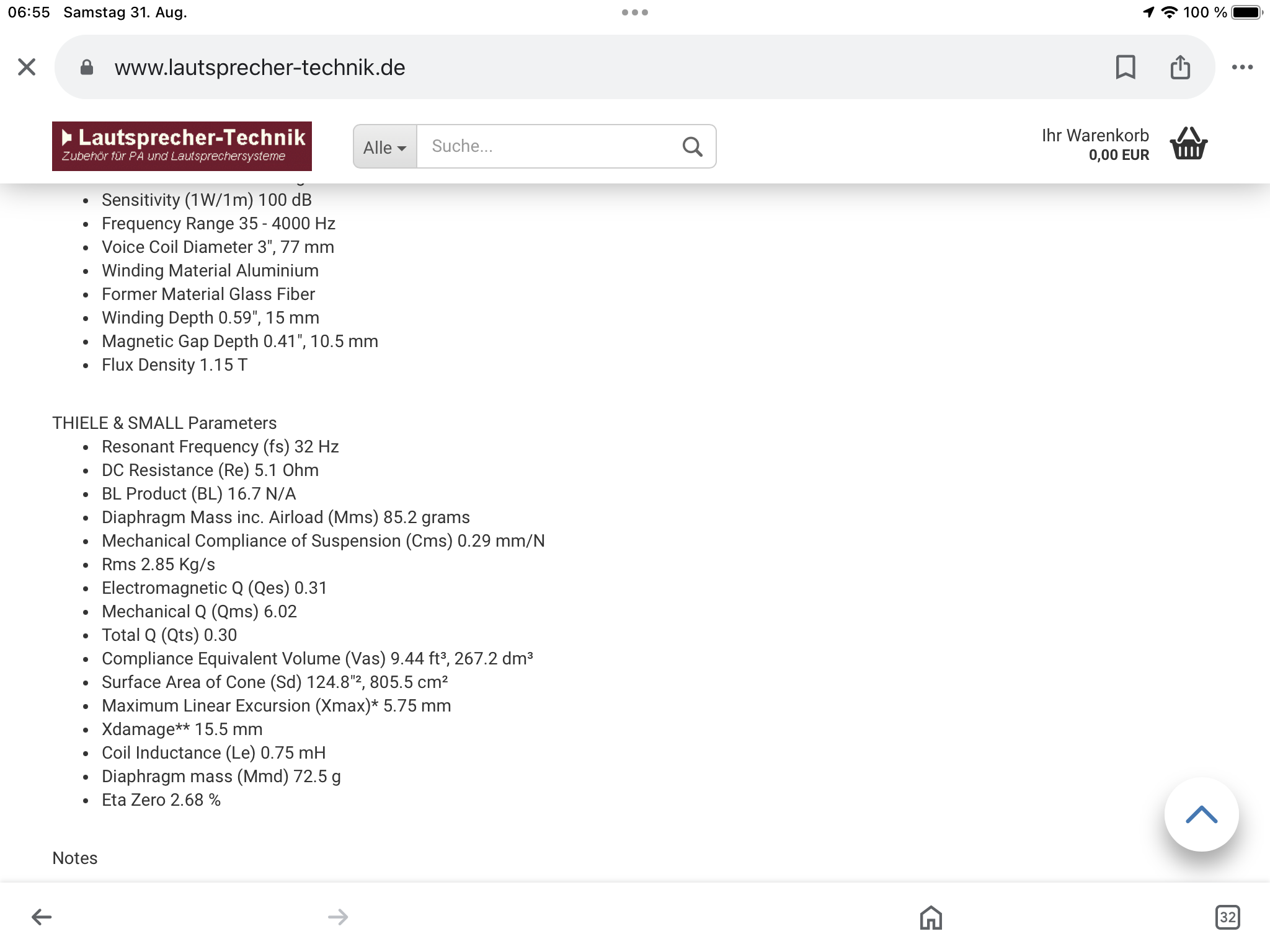

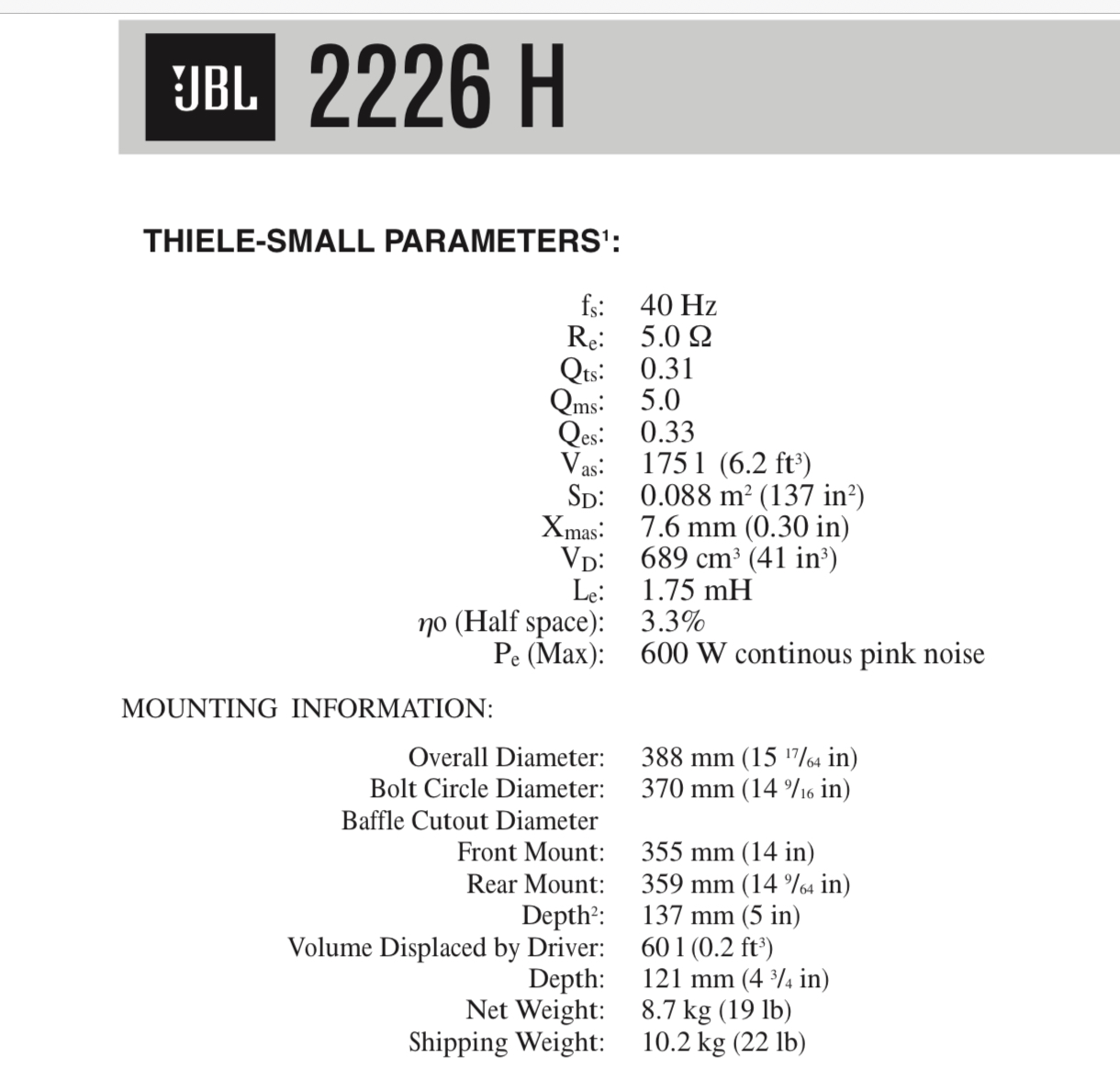

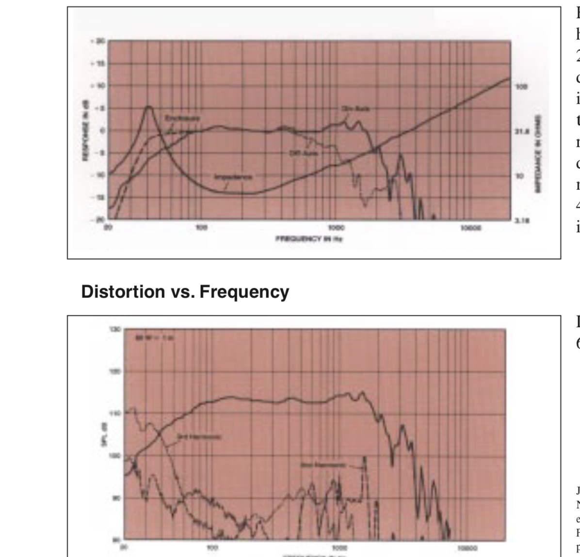

Szukam zamienników dla jbl2226h. Głośniki grają w najmniejszej dedykowanej objętości, trochę poniżej 100l, odcięcie w okolicach 120Hz. BR. Drivery były naprawiane przez „fahofca” i niestety nie trzymają parametrów.
Napędzane są behringerem z aktywną korekcją pasma. Musiałem się mocno nagimnastykować żeby wyrównać charakterystyki, bo głośniki mocno się różnią. Całość brzmi naprawdę dobrze, ale wiadomo że można lepiej…
Glosniki kupiłem w takim stanie, miały być w 100% Ok…
Myślałem o wymianie cewek, ale znalezienie oryginałów jest praktycznie niemożliwe, o dobrym fachowcu już nie wspomnę.
Szukam też od dawna sprawnej pary - ciężka sprawa…
Jest jakiś głośnik o zbliżonych parametrach którym można zastąpić  2226?
Sprawę może ułatwić  aktywna korekcja, ale z kolei nie chciałbym rzeźbić obudowy, kosz  musi być podobny.
Ktoś pomoże?

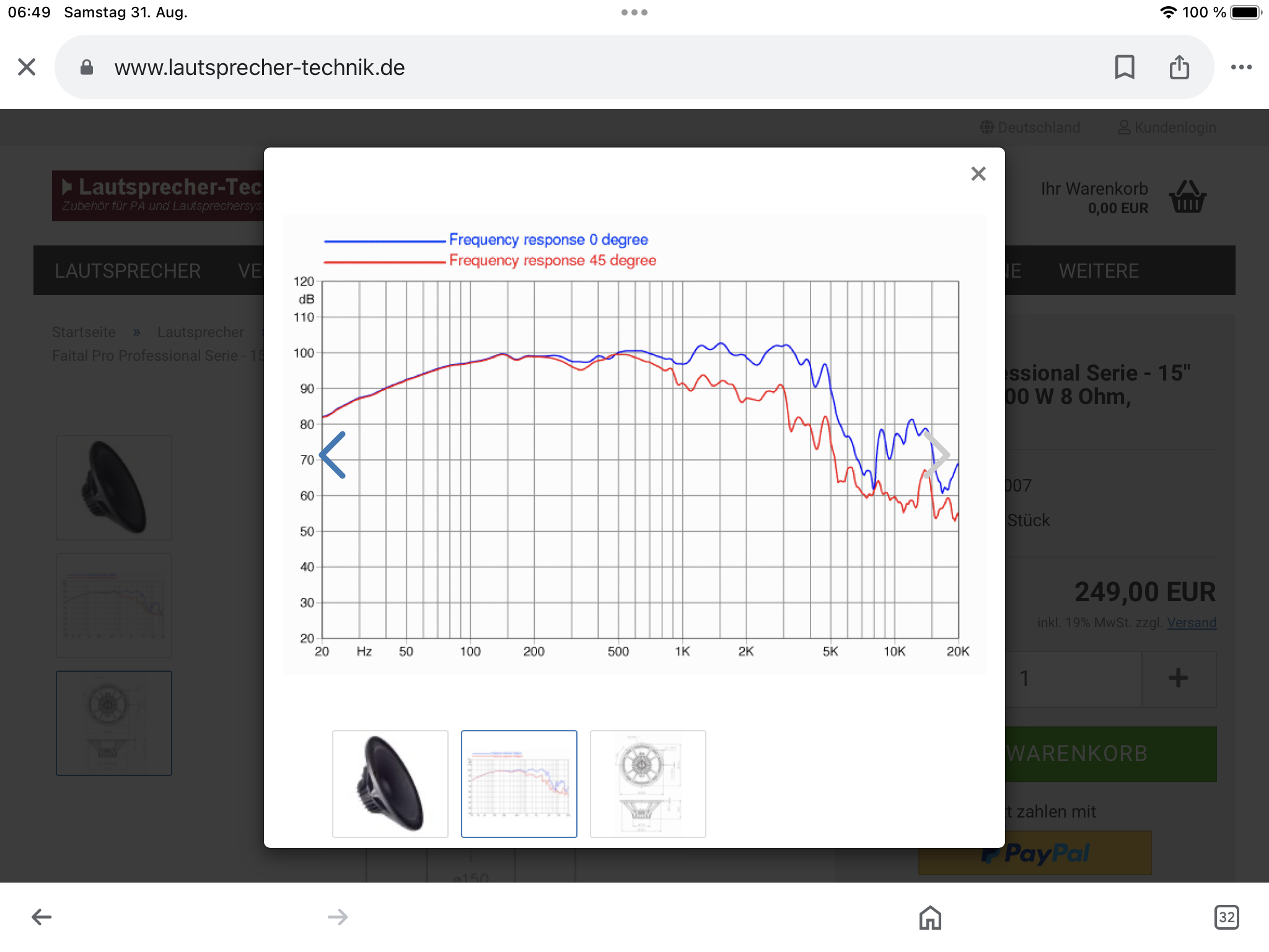

Może Celestion -
Kosz podobny, ale chyba nieco większy. Fs zbliżone a Vas dopuszcza 100 l.
Kosz pasuje, ale wieksze Vas
Zaloguj się, aby zobaczyć treść (możliwe logowanie za pomocą ) IMG_4773.pngIMG_4775.png
Ale za to Fs niższa o 8Hz, więc ostateczny efekt powinien być zbliżony,
a zasięg basu może nawet minimalnie lepszy.
