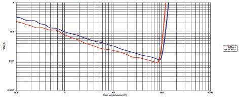

9 godzin temu, Ajothe napisał:
Według wykresu zgodnie z 1khz to są kolumny 11ohmowe 🤣
Przecież to parodia.
Nie
Przeciez chodzi o scaloną wartosć dla pasma przenoszenia

9 godzin temu, Mark75X napisał:
Okay Piotrze, te wszystkie parametry są raczej dostępne, przynajmniej w charakterystykach laboratoryjnych dot. zniekształceń. Da się jakoś wyznaczyć ten próg bezpieczeństwa osiągany przt zwiększaniu głośności? Poniżej dane w tym zakresie dla C368 - zniekształcenia harmoniczne. Przypomnę, że moc głośników to 200W RMS wg deklaracji producenta.
Nie o tych zniekształceniach pisałem.
We wzmacniaczach w pewnym momencie masz gwałtowny wzrost zniekształceń wraz z mocą.
Tu akurat ta linia i tak jest łagodna. Czasem w badaniach laboratoryjnych jest ono praktycznie pionowa do góry.
Następuje charczenie zestawie głośnikowych
Przester.
