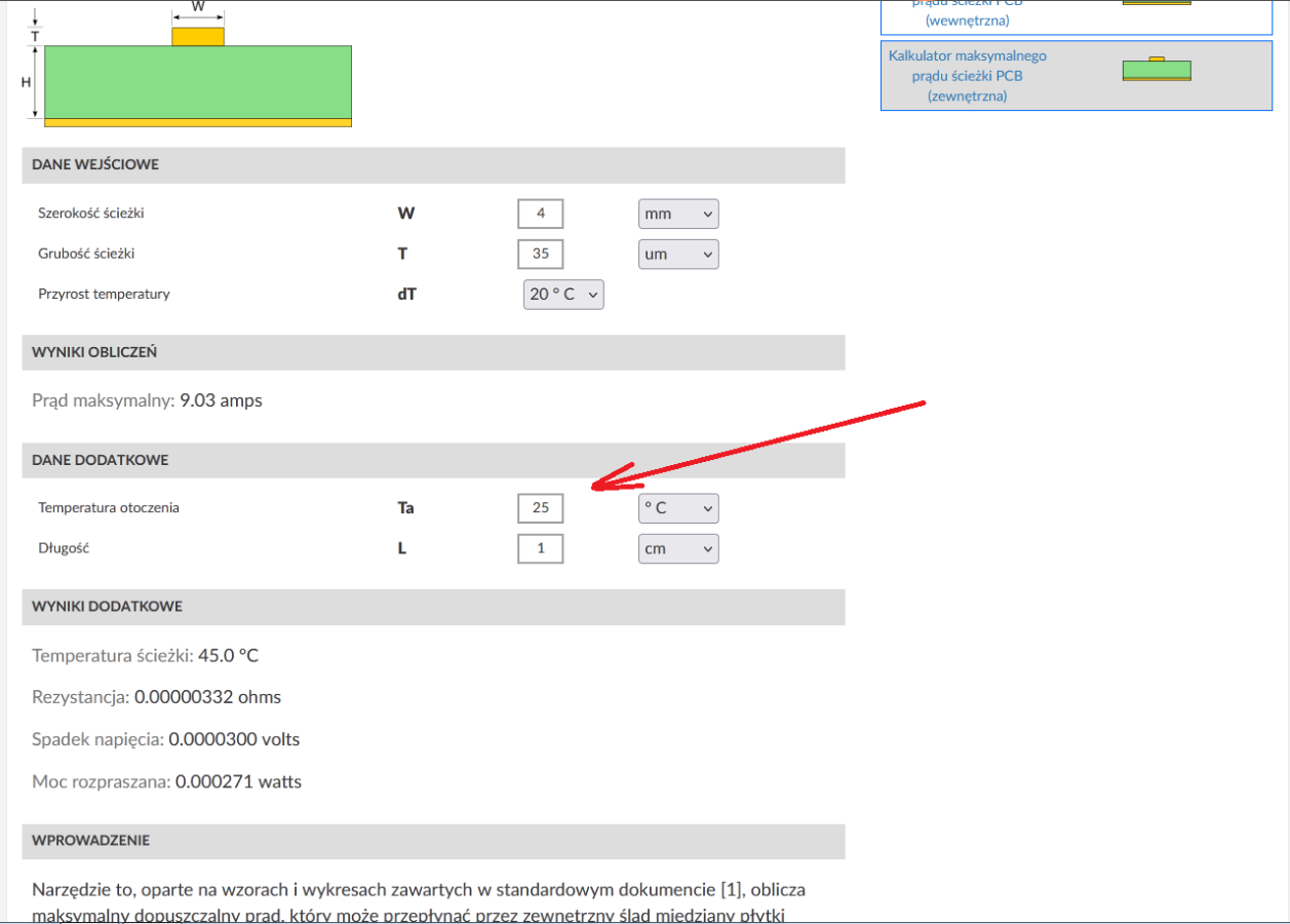

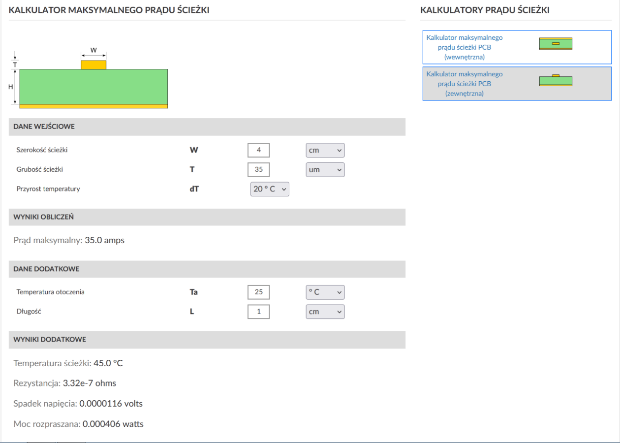

5 godzin temu, terminus napisał:
Hmmm, wychodzi że ta ścieżka może maksymalnie przewodzić prąd o natężeniu 4.74A (przy temp 45*C), a przy 20*C już tylko 3,23A, czyli Grzegorz się pomylił.
4mm 35um 45C daje 12.9A a nie 4.74 tak z tego co klikam
źle zaznaczasz, ja też się pomyliłem, zobacz jakiego typu to jest kalkulator.
Zaloguj się, aby zobaczyć treść (możliwe logowanie za pomocą ) Edytowane przez witek_z

Ale tak patrzę sobie na ten kalkulator z Elektrody i on wylicza to zupełnie podobnie. Wychodzi 13A.

1 godzinę temu, Grzegorz7 napisał:
Teraz przeproś.
nie zamierzam ponieważ ten kalkulator z elektrody co innego wskazuje
Mocno próbujesz zdyskredytować innego forumowicza; "czyli Grzegorz się pomylił!"
nie, po prostu omyłka (każdy ma to prawo)
ciekawostka, mnie wylicza 9.03
