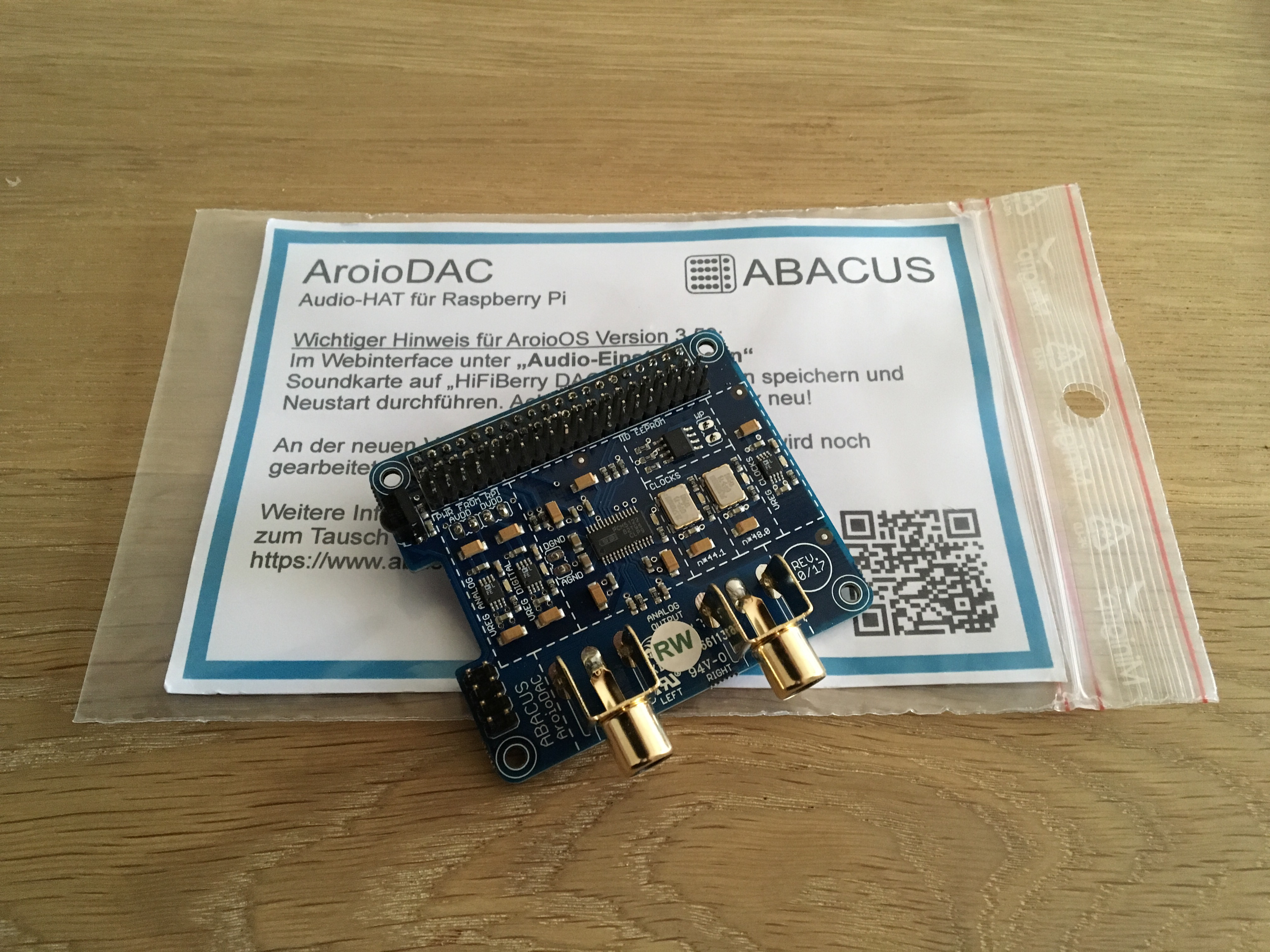

Teraz mi sie przypomnialo. Przeciez sa takie male nakladki (HAT?) do maliny z cyfrowym wejsciem i wyjsciem. Nawet chcialem taka kupic, ale w miedzyczasie zarzucilem dalsze eksperymenty i nie kupilem

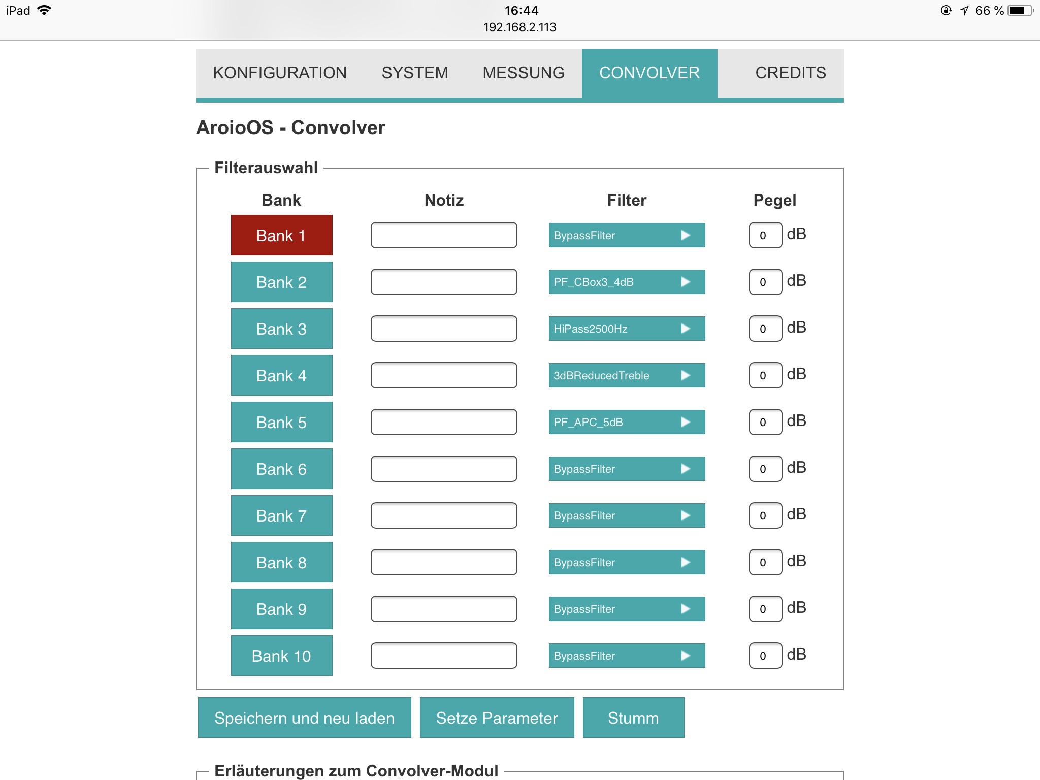

Ale kupilem super DAC. Czyli Malina + ten DAC + bruteFIR to dobry odbiornik BT/AirPlay z dobrym procesorem DSP i niezly, przetwornikiem DACIMG_8068.thumb.jpg.1247a975e4dfc16c04bd92b1f73440fa.jpg
A do tego z 10 Setupami do wyboru
Czyli de facto, kazdy, kto ma maline i odpowiedni system operacyjny (zawierajacy convolver) muze uzyc maliny jako maly DSP podlaczony dowolnymi wejsciami/wyjsciami (patrz odpowiednie HAT)

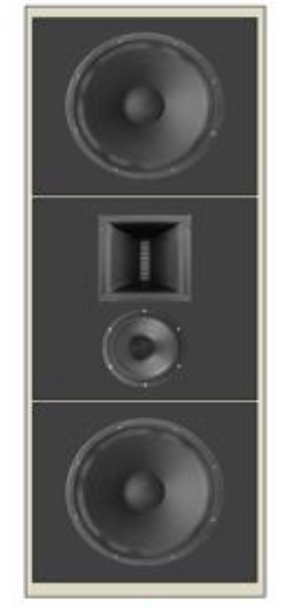

Gdybym chcial jeszcze raz zaczynac od zera budowyc wieksze, troche powazniejsze OB, w oparciu o cenowo znosne przetworniki z dzialki PA, to wybral bym

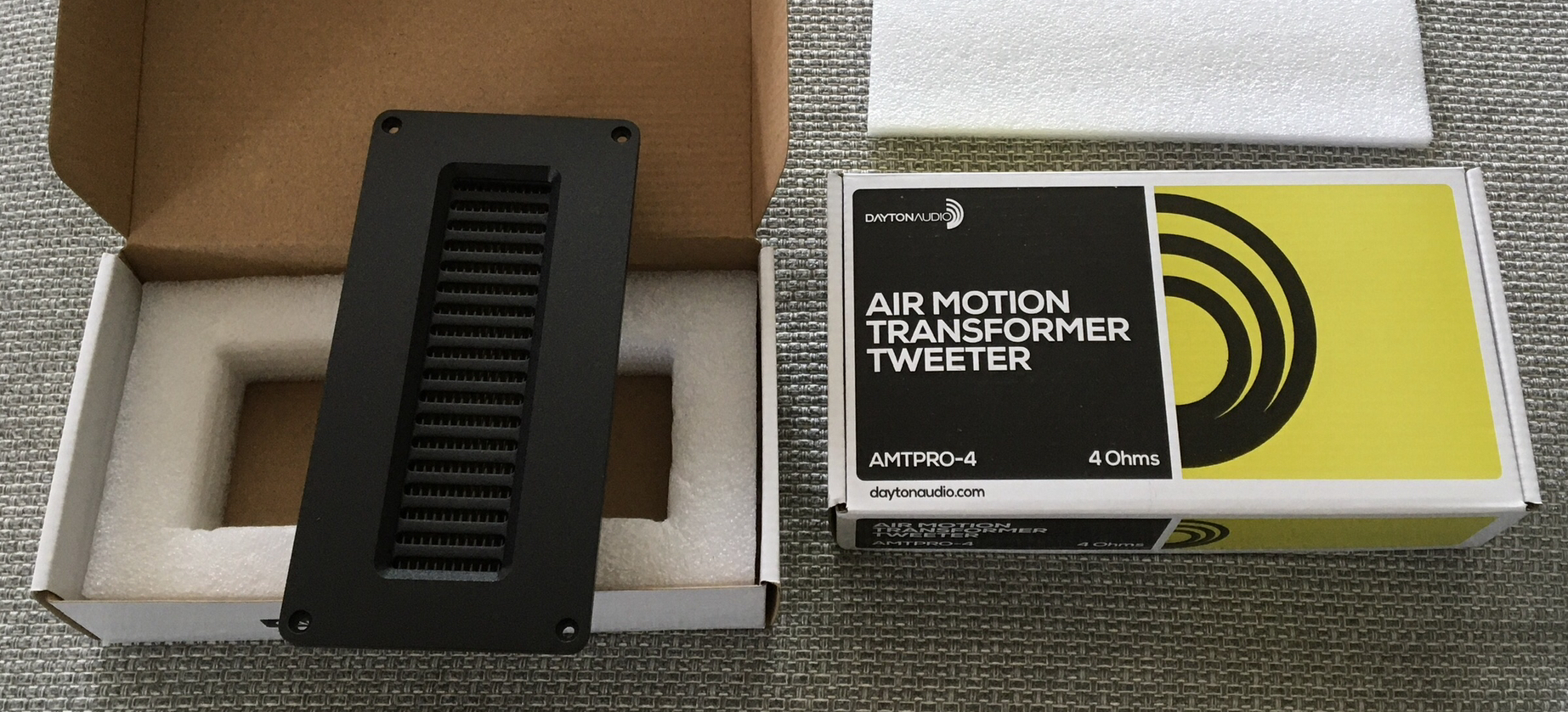

A jesli ta Beyma jest za droga, to mozna wciac inny tanszy przetwornik, takze AMT (jak Dayton AMT4Pro)
A calosc napedzil bym aktywnie takim MiniDSP Flex z opcja na rozszerzenie o 2 subwoofery (wystarcza 12“ w OZ)
